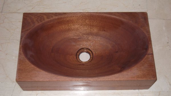

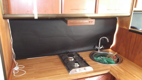

Handfatet är snart klart, efter att lacka och slipa ett flertal gånger, så har jag nu slipat bort mina fingeravtryck. Jag använder gammal hederlig syntetisk båtlack och vattenslipar efter varje lackning. Hade jag visst att det var ett sådant jobb med att lacka den så skulle jag nog lämna bort den till en möbel lackerare. Fast då är det ju så att man inte har gjort den själv.

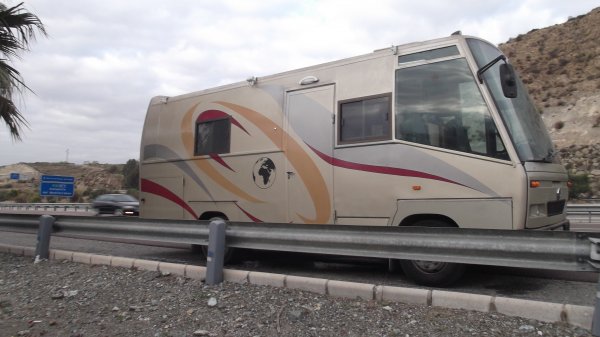

Bilprovningen ringde mig klockan 9 och frågade om jag kunde komma klockan 10:57 , och tänkte att det skall jag hinna.
Körde till verkstaden och kontrollerade att alla ljus fungerar som det skall
För säkerhets skull så bestämde vi att ha en följebil bakom, ifall något skulle hända. och att kontrollera hastighetsmätaren.
Vi åkte iväg i god tid att köra dom25 Km till Málaga och tänkte att tanka den full mätaren visade 1/4 så det var lika bra att fylla den helt.
När jag hade kört ut ur Fuengirola och ut på motorvägen så tappade den effekten och till sist stannade motorn. Den vägrade att starta igen, började med att undersöka det elektriska och allt verkade vara OK. Det var som att den inte fick bränsle, men tanken visade ju kvarts tank, och då slog tanken mig att jag aldrig har provat att den visar rätt, öppnade tanklocket och tittade ner. jodå det blänkte diesel, men nivån såg lägre ut än 1/4 så jag skickade följebilen att köpa 10 liter. Tankat och klart så startade bilen utan att behöva lufta. snabbt iväg till macken och tanka fullt. Nu visade mätaren tom tank. Mätare och givaren är inte kompatibla så det blir att jobba på detta.
Nu var det bråttom till bilprovningen km dit precis tre minuter i elva oc ställde mig i kön till förbeställd tid, när det äntligen blev min tur efter 15 minnnuter så visste ingen någontin om min regestreringsbesiktning.
En hel timma gick och till sist kom ingenjören och frågade om jag ville ha den som skolbuss, långfärdsbuss eller urbanbuss. Jag svarade honom att det var presenterat ett projekt som bostdsinrett fordon, flera telefonsamtal och letande bland papper så sa han att det var omöjligt att besiktiga den idag. och troligtvis så får jag en tid i morgon på morgonen.
Det skulle gå bra att lämna den på deras inhägnade område under natten, men utan bevakning. Så jag bestämde mig att återvända hem igen och vänta på en ny tid i morgon. Det stora problemet är att länstyrelsen inte vill ge mig papper som buss eftersom jag inte har rättighet att bedriva bussverksamhet. Besiktningen måste ha dom pappren tillrgestreringbesiktningen. ond cirkel som verkar vara löst nu.
Tur att inte Guardia civil kom, har ingen lust att förklara för dom att det inte är en buss som inte har färdskrivare och att jag inte har E körkort. och till sist inte har tillstånd att framföra en skolbuss.
Enligt papperna så är det fortfarande en skolbuss.

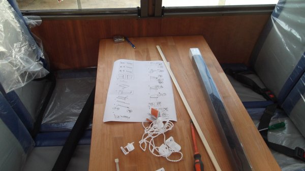

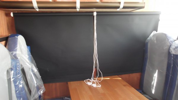

Skräddaren kom och tog mått till gardinerna och visade tygprover.
Han sa att det fanns inte mycket tyg att välja på om jag vill stänga ut ljuset 100%. Bara enfärgade tyger. Han föreslog att köpa rullgardoner som han hade sett på IKEA
Körde förbi IKEA i går kväll och såg att dom hade öppet så jag tittade in och tittade på gardiner.
Utan att ha måtten med mig så köpte jag mörkläggningsgardiner "Tupplur".
Dom sa att det inte gick att kapa dom, men det gick alldeles utmärkt jag kapade tyget med en cutter efter en lång plåt, och röret med en bågfil.
funderar att i kanterna sätta en aluminiumprofil så att det inte läcker in något ljus alls.
På måndag skall jag prata med skräddaren igen för jag såg att IKEA hade gardiner färdiga billigare än vad jag kan köpa tyget. Det enda som han behöver göra är att sy dom i lämplig längd och sätta fast dom i någon lämplig skena på sidorna. Upptill tänkte jag använda en borste som man sätter nedtill på dörrarna. Dom vita plastkedjorna skall jag se om jag kan kapa och svetsa ihop så att dom inte blir så långa. Tror att om jag kapar bollarna på mitten och sedan värmer med en tändare så brukar man kunna svetsa fast om med varandra.

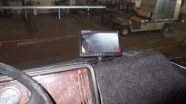

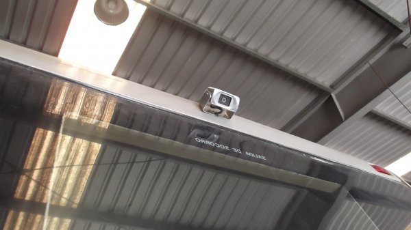

Äntligen så kom monnitorn till back kameran, men inte självaste kameran. Hittade i gömmorna en gammal kamera som jag satte fast för att prova.
Den nya kameran kom idag och skall se vilken som är bäst. Fundear på att ha båda två. en för att backa som man kan se precis bakom om det finns barn eller föremål precis bakom kofångaren. Den andra kameran skulle duga mera som en backspegel när man kör. Tycker att det är kul med elektroniska prylar. Monitorn har 2 ingångar för kameror, men det är lätt att sätta dit fler. vill ha en kamera som mankan se när slangen till vattentömmningen är åvanför brunnslocket. en annan kamera skulle kunna sitta så att man kan se pasegerarna ordentlig. Solpanelerna kom igår nu till det låga priset av 1.17€ per watt. Snart är dom nere i en dollar per watt som lovat.

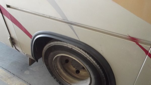

Hjulhusen har fått en ansiktslyftning med gummikanter så nu ser det bättre ut. Fälgarna kommer att åtgärdas snarast.

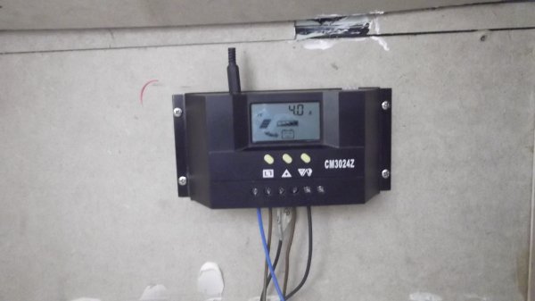

Satt fast en MPPT regulator 30A som skall ladda batterierna till bodelen och en annan som skall ladda batterierna till kylen.
Funderar att göra en anordning som kopplar ihop alla panelerna efter prioritering. Laddren till kylen har en inbyggd elmätare så det är lätt att se hur mycket energi som solen ger, och kylen drar.

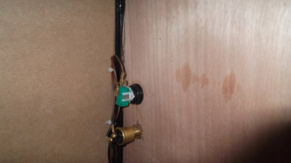

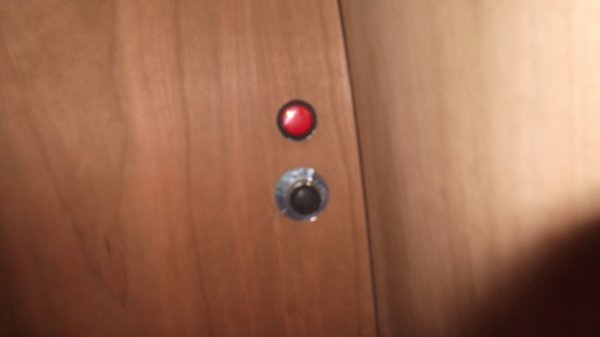

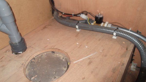

Spolproblemet som jag har parallelt med jappe är nu helt löst med 2 knappar och en magnetventil. Eftersom trycket och rördiametern är konstant så är mängden bara en tidsfråga.
En timer justerbar mellan 1-30 sec. blev den bästa lösningen.
På detta sätt kan man välja om man vill ha vatten i toaletten eller om man kör så kan man ha den torr. Ett tryck på knappen så öppnas ventilen tills lagom mängd vatten fyller toan. Eller rättare sagt kortslut dom 2 bruna kablarna. Jag skall leta upp en passande knapp eller en liten kedja ifrån taket som slår till vattnet.

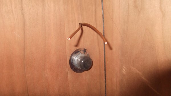

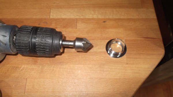

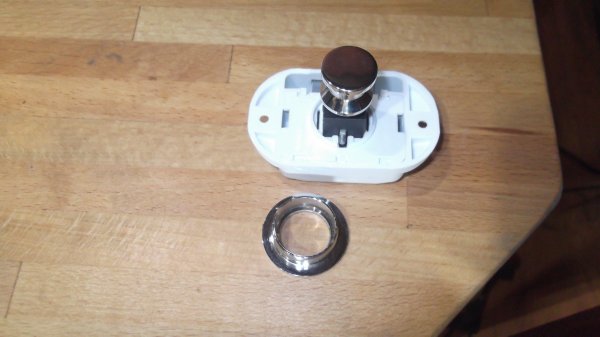

Låsen till skåpsdörrarna som äntligen kom hade en sådan dålig kvalité att bara hälften fungerade resten hakade upp sig och jag anser dom som ett värdelöst tidsfördriv. Den som jag fick i crome fungerade bra, men när jag bytte ut cromedelarna till mässing så hakar den upp sig och man får vibrera på luckan så att den öppnar sig.
Efter ennogrann kontroll av vad som skiljer sig så har inte mässingen en fasad kant som knoppen centreras med. Därför fastnar den i kanten.
Efter att ha fasat kanten och lite andra modifieringar så började den att fungera.

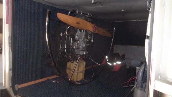

Jobbade till sen i gårkväl lmed att modifiera en Paramotor så att den skall gå in i bagaget . Det blev en tvådelad variant med ett nästan nytt schassi som i eftermiddag skall provflygas med perfekt vind

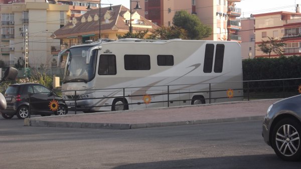

Jag tycker att bussen nu är värdig den lilla dekalen
den stora kommer till invigningsfesten.
Vi kan ju ordna en HBK träff här i närheten den dagen och grilla en Lax och köpa nägra lådor med Smögenräkor Alla är välkommna..
Kanske den 22e Februari då var det 2 år sedan jag hämtade bussen.

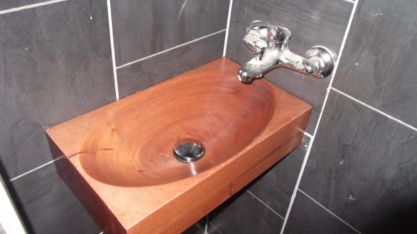

Handfatet har jag nu fått färdigt efter en massa slipande och lackande.
Det var en massa jobb som jag inte hade räknat med det var att slipa för hand. Det gick inte med maskin i dom här runda formerna.
Att det var värt besväret tycker jag nu när det är färdig,Naturligtvis sgjorde jag en liten rispa i lacken som jagskall se om jag kan få bort:msn_weird:

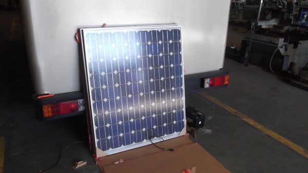

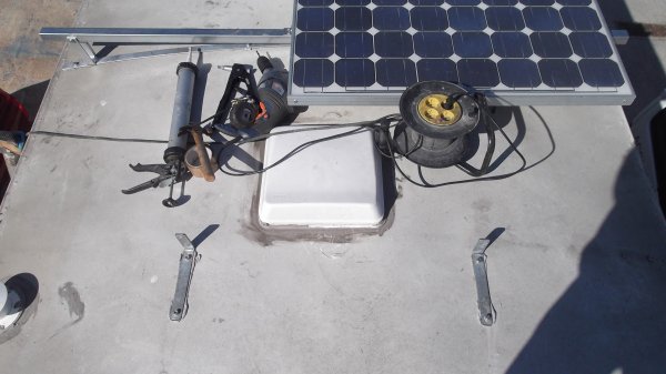

Solpanelerna har kommit på plats och ladar batterierna till godo.
Det verkar som att kylen klarar sig dygnet runt batteriet håller runt
Solen står som högst nu Ca 45º. Skulle det inte räcka till så funderar jag på att tillverka något så att man kan vinkla dom manuellt efter solen Kylens regulator har jag valt en PWR regulator som mäter den totala energiförbrukningen samt laddström och batteriets status. Det hade kanske varit något bättre med en MPPT regulator, men eftersom panelerna liger på Ca 50V så gör det endast en minimal skillnad. Kablarna är bara provisorikt inkopplade därav dom fula klena kablarna.

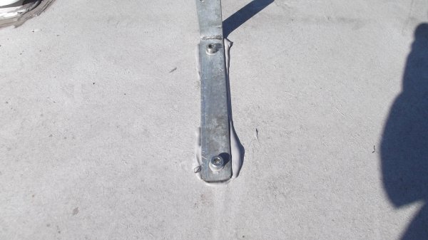

Taket på bussen är tillverkat av en tunn glasfiberskiva som ligger löst åvanför balkarna. Jag kommer inte att ändra detta. Att fästa paneler i detta taket är svårt.
Jag borrade i balkarna och nitade fast cylindermuttrar och skruvade fast fästerna med tätningsmassa runt om skruvarna. Drog åt till det kom ut tätningsmassa runt skruvarna så att det inte kan komma in vatten.överbliven massa skär man lätt bort när det har torkat
När taket är färdigt med markis och allt så tänker jag måla det med vitt 2-komponent gummi det är lätt att rulla på.
Till sist så hittade jag en knapp som man skall ha att spola med nu fungerar toaletten som jag tror att den ska. skall bara koppla in en strömställare så att man kan köra motorn baklänges om det skulle bli stopp. Någon gav mig det tipset efter att ha ätit körsbär, mer behöver nog inte tilläggas.DSCF2046.JPGDSCF2050.JPG

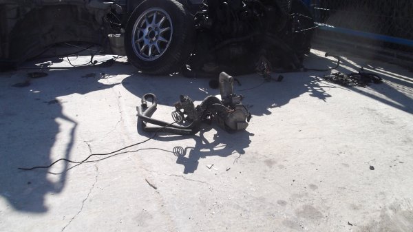

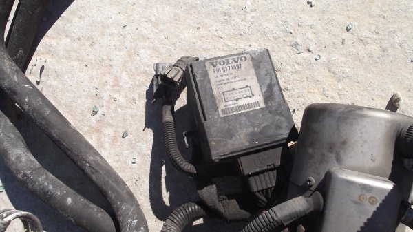

Idag har jag jobbat med at slakta en bil som jag har haft i 10 år och som krockades nyligen.
Till min stora förvåning och glädje så hittade jag en dieselvärmare under vänster framskärm. Nu blir det snart värme i bussen.
FREDRIK.L är det original i denna bilen eller är det något ¿Taxi?

O
Osten
Sv: Husbilsbygge av buss
Tror det sitter original pga att hjälpa till att få upp värmen då nya dieslar går för kallt.
Det ser ut som en Volvo Flygmotor-värmare. Numera uppköpt av Webasto (tror jag det var). Den värmaren var jag på kurs på i Trollhättan för ca 12 år sedan.
Den var inte original i diesel-sexan. Den hade istället en kraftig generator och tre elektriska värmekroppar i kylsystemet som värmde kylvätskan om motorn gick för kallt. Jag kommer inte ihåg om 4-cyl hade detsamma.
//W
F.d. 53078
Bilen var en 5 cylindrig diesel 2.5l
Finns det någon inkopplingsanvisning eller schema?
Menar du på värmaren?
I så fall kan jag fixa det när jag kommer hem i början på april. Har en sådan värmare liggandes (bensin i o f s, men det enda som skiljer är munstycke och "atomizer")
Har det inte i S P för tillfället.
