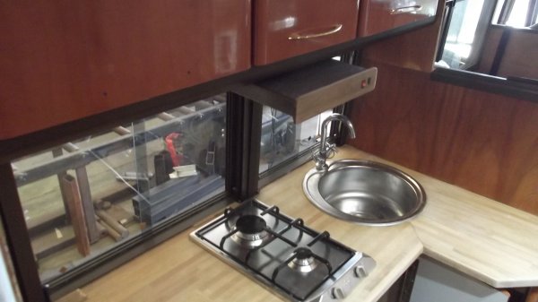

Idag har jag fått min vattenpump att suga vatten utan backventil de visade sig att jag hade skadat slangen så att den sög luft. Nu fungerar det perfekt.
Luftbehållaren kan jag rekomendera jag har Ca 2 liter vatten i systemet utan att pumpen startar om den är avstängd. Trycket är jämt och fint.
Köksfläkten är nu klar och fungerar okså bra med en gammal motor ifrån en skrotad hmm förlåt det heter återvinning. Nu är köket snart helt klart fattas bara en strömbrytare och gasinstalationen.
Räcker det med linolja till köksbänken eller skall man lacka den med någon Lack?

som svar på din tidigare fråga om ytbehandling av köxbordsyta
och skärbrädor.
Pensla på vanlig matolja, det blir det bästa!
Vad du gör, lacka INTE!!!!
Tillverkade en skärbräda i träslöjden som lärarvikarien sa vi skulle
cellulosalacka för att få den blank. Inte bra!
Vi spottade lackflisor i flera veckor efter jul! :mad:
F.d. 53078
Sv: Husbilsbygge av buss
Ja har slipat med 1000 papper så nu är den som en barnrumpa och har tänkt att linolja den varannan dag under en tid. eller är det ingen bra idé.
Att lakca en skärbräda låter inget vidare, men en köksbänk som är fiende till vatten det är väl lite annurlunda?
18.274
Jag har en köksbänk i en sjöbod. Där kan det bli ganska blött emellanåt! Olivolja stryker jag på bänken en eller två gånger per år. Funkar mycket bra!
F.d. 5110
Paraffinolja, ger varken smak eller lukt, använder jag till mina skärbrädor...
//Lasse
F.d. 50190
Parafinolja är att rekomendera-bättre hygien- tränger ner i fibrerna och ger ett bättre tätskickt än andra oljor- följ upp behandlingen när trät har absorberat oljan.
