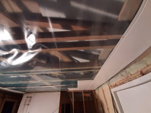

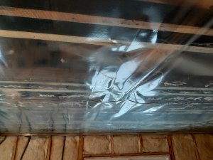

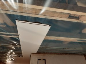

Nu är målsättningen att vi skall orka få upp fuktspärren. Jag hade igår mätt rullen till 1,34 meter. Mätt och märkt ut avstånden mellan takstolarna hur vi skulle sätta ut plasten. De små sovrummen är ca 2,40 m breda. Så det blir två längder. Skarven måste vara under en takstol - så det blir till att både "klyva och kapa" plasten rätt.
Trodde jag.
Men Jonas visste att plasten är dubbelvikt i rullen. Så vi behövde bara kapa 25 - meters-rullen. Vi fick, efter att ha häftat upp plasten, skära bort överskottet. Detta gjorde att det blev enklare att göra jobbet i sovrummen. Eftersom det är jobbigt att arbeta över axelhöjd så tog vi någon minuts paus efter varje tredjedels fasthäftande.
Vi hann med halva huset innan lunch vid 12 - tiden. Vi unnade oss två timmars rast.
Sen in till plasten igen. Hoppade över em - fikat. Blev klara med hela jobbet kl 17. En rulle räckte till själva stugan, som har en vind. Blev några smala remsor över som jag skall använda till den lilla tamburen, som ej har någon vind.
Lägger in en bild från telefonen. Vet ej om det går att se den blåa plasten.
Nu kändes det verkligen skönt att jobbet gick så bra, att vi verkligen orkade med hela stugan. Det blev många timmar med jobb ovanför axelhöjd.

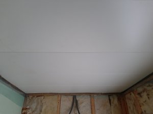

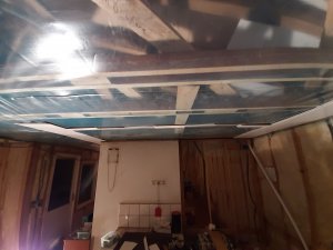

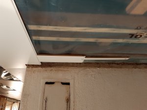

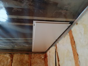

Vi hjälps åt att sätta upp en skiva i ett hörn i vardagsrummet, ca åtta mm ifrån väggarna. Som det stod i instruktionen. När vi tar fram skiva nr två och provar den, så kommer den mycket närmare väggen ? Jag säger åt Jonas att ta fram den tredje skivan, under tiden som jag håller upp skiva nr två, den går in i väggen.
Jag vet sedan lång tid tillbaka att i gamla hus finns inga 90 graders vinklar, i hörnen. Så jag är inte förvånad. Det blir till att skruva ur alla skruvar i den första skivan. Eftersom det senare skall upp en plyfa - och en gipsskiva på vardera 13 mm, så kommer det att finnas en möjlighet att lägga takskivorna med större avstånd ifrån väggen.
Här är bilden på första skivan.
Så nu skruvar vi upp skiva nr ett på ca 22 mm avstånd. För att tredje skivan skall kunna få några mm till väggen. Det blev även en fjärde skiva på längden i vardagsrummet. Varv nr två börjar vi med att kapa en skiva, inte till hälften, utan i förhållande till en av takstolarna. För att kunna fästa den på kortsidan. Vi tycker att det blir snyggare om skivorna "går omlott". Istället för om skarvarna går i rät linje.

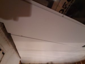

Jaha, det här verkar vara svårare än jag hade föreställt mig. Jag som trodde att man skulle kunna klara jobbet ensam!!!!!!!!!
När vi nu har skruvat upp två "varv" så beslutar vi att göra likadant i alla rum, innan vardagsrummet blir färdigt. Tanken är då att vi hjälps åt med två "varv", för att sedan kunna jobba ensamma i var sitt rum. När vi har gjort det så är det lunchrast.

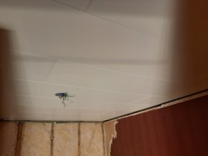

Efter lunch fortsätter Jonas i vardagsrummet och jag gör klart i toa-rummet.
Jag fortsätter sedan med sovrum nr ett, i förhållande till tamburen / huvudingången. Där finns en stor och tung våningssäng i trä. Den får stå kvar i rummet, för det är svårt att lyfta ur den, till ett annat rum under tiden. Det är trångt och jag behöver skjuta sängen fram och tillbaka på golvet för att kunna jobba i taket. Vid 15 - tiden är halva rummet klart. Jonas har fixat ca en tredjedel av vardagsrummet. Han fick lite jobb med en skiva, som behövde både kapas och delvis klyvas, vid skorstenen.
Nu tycker Jonas att det är tid att plocka ihop sina grejer och börja färden på ca 23 mil tillbaka till Ramnäs, som tar nästa tre timmar. Han vill inte komma hem för sent på kvällen, för imorgon är det förvärvsarbete som väntar.
Han rullar iväg kl 15,45 och jag tar em - fika. Ringer till Lottie och berättar om helgens arbete. Blir ca en timmes rast och välbehövlig vila. Sen går jag in och gör klart i sovrum nr ett. Sista "varvet" blir lite extra besvärligt. För där behöver jag klyva skivorna. Det blir även svårare att trycka in de i näst sista "varvet". För det är inte så stort utrymme mellan skivan och väggen, för fingrarna att trycka skivan med.
Jag blev klar med detta sovrum kl 18,30. Då slutar jag för idag. Går hem, lagar middag och ser på tv.

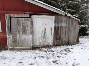

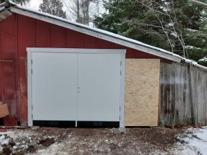

Får ett sms från snickaren som skall sätta in en ny garagedörr att han kommer imorgon. Äntligen!!!!
Inbrottstjuvar hade sönder den gamla dörren i våras.

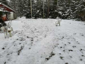

Nu går jag ut och påbörjar snöröjning vid garaget. Gör förmodligen ca en fjärdedel före lunch. Resten blev klart efter lunchen.
Ställer ut stolar där det är olämpligt att backa.

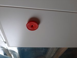

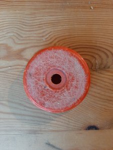

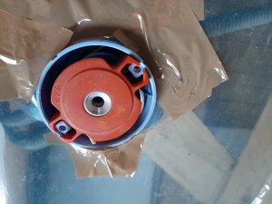

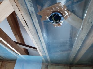

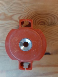

På em fortsätter jag med takskivorna i sovrum nr 2. I mitten på rummet finns en eldosa som fördelar strömmen till olika vägguttag och takarmaturen. För att såga ut hålet på rätt ställe så använder jag mig av två magnetiska "puckar".
Bilden på "pucken" som skall in i eldosan.
När jag provar med att trycka in "pucken" i dosan så lossnar plankan som dosan sitter fast i.
Jag blir därför tvungen att skära upp ett hål i fuktspärren mellan två takstolar. För att kunna komma upp ovanför densamma och skruva fast plankan på en något högre nivå.
Sätter dit takskivan och den andra "pucken".
För att där såga upp ett hål i takskivan.
Jag lyckas till slut att få till det med denna skiva, över eldosan.

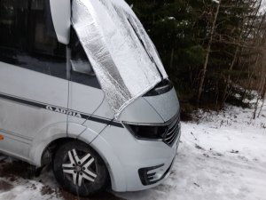

Jag skulle få ett sms när min isoleringsmatta, till vindrutan, anländer till ICA. Leverans skulle komma idag. Men inget meddelande fick jag. Nu är det endast några enstaka minusgrader så det är ingen stor sak att vänta någon dag till.

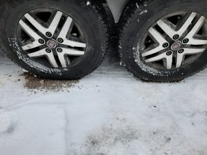

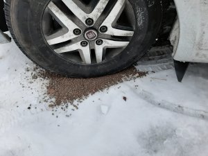

Men jag kommer inte iväg. Bilen vill inte. Jag går därför till HB:s garage för att hämta grus. Det finns endast lite högst upp som jag kan använda. Resten verkar vara helt fruset!!!!!!!!!1
Vadnu???????
Garaget skall ju vara uppvärmt.
Men det lilla gruset som jag får upp kastar jag in framför framhjulen, som är de drivande. Det räckte för att få iväg fordonet. Kör fram ca 20 meter för att sedan backa tillbaka några meter närmare huset.

Nu är det tid för att sätta upp takskivor i vardagsrummet. Vid niotiden hör jag en bildörr som stängs. Slutar att jobba och går ut, för att se om det är snickaren. Vilket det var.
Vi samtalar en stund. Det visar sig att den gamla dörren är mycket lägre än den nya. Så dörren som han har med sig kan inte bara enkelt bytas in. Vi måste flytta själva dörren längre till vänster, utifrån sett, för där är det närmare nocken. Jag måste ta bort ett fönster och en arbetsbänk, med alla saker som finns därpå och under. Något som jag inte hade räknat med.
Förra året gjorde snickaren vissa mätningar av garagedörren. För att kunna lämna en offert och beställa en ny dörr.
Snickaren borde redan då ha förstått att det inte finns så låga dörrar nuförtiden.
Han måste åka och köpa en betongklump, som skall grävas ner, som ena sidans dörrpost skall vila på.
När jag har flyttat alla saker går jag in och sätter upp ett på takskivor. Sen blir det lunch för min del. Därefter går jag till snickaren och ser efter om jag skall hjälpa till. Men det behövs inte just nu.
Så då går jag återigen in i stugan. Sätter upp några skivor till. Går ut igen, mest för att vila axlarna. Nu vill snickaren ha el. Så jag hjälper till med det. Finns ju ett dubbeluttag på utsidan av stugan, samma som till min HB.
Jag alternerar med jobb inne i stugan och att ibland hjälpa snickaren.
Allt blir klart kl 15.00, efter sex timmar.
Bredvid den nya vita garagedörren har vi satt upp en osb - skiva. För att göra en tillfällig vägg.
Jag tar nu en fruktrast. Sen åter igen in till takskivorna.

Går sen in i stugan och gör nästan klart i vardagsrummet. Kom fram till skorstenen med den första linjen av takskivor.

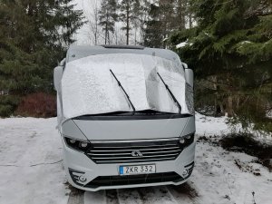

Efter lunch kör jag till Vikingstad för att hämta min Isoleringsmatta till vindrutan.
Fortsätter sen till OKQ8 för att tanka lite färskvatten. Eftersom jag på fredag skall till Stockholm så tankar jag inte fullt. Utan stannar vid 75 % - s fyllning. Eftersom jag inte har kört så mycket sen jag tankade sist - så fick jag bara i drygt fem liter diesel.
När jag kom tillbaka till tomten, så satte jag upp den nya isoleringsmattan det gick bra.
Efter "utflykten" börjar jag i köket, utefter ytterväggen. Behöver försöka att räkna ut hur långt ifrån väggen som jag skall sätta upp första skivan. Räta 90 graders vinklar i ett så här års-rikt hus kan man ju bara glömma. Så vid andra skiva "går" den bortre kortsidan in i väggen. Alltså bara att skruva ner den första skivan och göra om.
För att försöka att få rätt avstånd till andra sidan av köket, mot hallen, så sätter jag upp några avsågade bitar.
Det här kommer inte att bli lätt. Stugan har en smal längsgående hall i mitten. Jag hade tänkt att vi tar ett rum i taget, när vi skall sätta upp takskivorna. Så vi började i ett hörn av vardagsrummet, för där var det inget på golvet som var i vägen. Men i söndags när Jonas skulle åka hem, så sa han att vardagsrummet, köket och hallen sitter ihop, utan avskiljande väggar och innerdörrar. Så då är det snyggast om skivorna sätts upp som om det är ett enda rum. Går det inte, så får vi sätta upp en list vid en ev skarv.

Går redan kl 6,30 in i stugan för att tända en brasa och fortsätta med takskivorna i köket. Vilket går ganska bra. Lite jobbigt vid vedspisen och diskbänken. Eftersom de inte går att flytta på.
Efter en dryg timme tar jag rast för fm-fika.
Fortsätter hela dagen med takskivorna i köket. Blir klar vid 16 - tiden. Men skarven med hallen blir inte perfekt. Det skiljer ca 15 mm, trots att jag hade satt upp kapade småbitar från hallen över kökstaket till ytterväggen. Jag har svårt att förstå varför. Måste ha räknat fel. Missade nog med att räkna med skivornas breda not, som man skall skruva i. Sat....n också!!!!!!!!!!1
Jag som trodde att jag skulle kunna fixa detta.
Till vänster på bilden ovan är det en "lucka" på ca 15 mm men vid skivans högra del går den i som den skall. Det blir skevt mellan köket och hallen.
Det får vi fixa med en list om två veckor när Jonas kommer nästa gång.
Är nu helt övertygad om att vi började med första skivan helt fel.
Vi skulle ha börjat i hallen längst bort vid tamburen. Utefter den längsgående väggen som skär helt igenom hela huset på längden. På södra sidan finns tre sovrum och altanrummet. På norra sidan finns vardagsrummet, köket och toan.
Så kan det bli när man skall göra något för första gången. Vi tänkte inte efter först. Utan hade, som vanligt, bråttom med att börja med det praktiska. Istället för att först gå igenom huset och försöka se efter vad som det är enklast och snyggast att börja.

Sannolikt sen måste man tänka sej för så snörena inte fryser fast vid väderomslag regn och minusgrader, Kanhända dränka in dom lite med silikonspray hjälper.
Sen tror jag inte att man går och tittar särskilt mycket på hur skarvarna till takskivorna sitter, min far som satt upp många tapeter brukar när han ser att det inte blir rätt i hörnen ta en liten bit i taget i mönstret den som är klok väljer tapeter utan mönster om du skall tapetsera. En del av charmen med ett gammalt hus är väl att det inte ser ut som ett nytt hus byggt på fabrik. Vi är lika gamla och det är fantastiskt vad mycket du orkar göra.
Jag vill vara ärlig och då tycker inte jag det ser bra ut tror inte heller att den gör någon större nytta jämfört med ett Masa-skydd täcke www.mhuhtalo.fi> speite.Läser för övrigt dina inlägg med behållning men här tycker jag du kastat dina pengar i sjön
