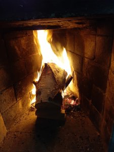

Sen em lägger jag in en stor bit av en björkstam. Tänker att den kan få brinna hela kvällen. Stänger av fläktarna.

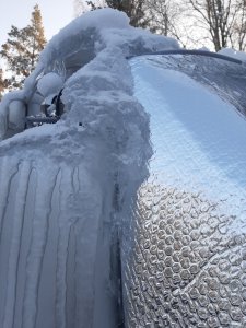

När det blev ljust, någon gång mellan sju och åtta går jag ut och lägger en gammal hängrännas ena ända under gråvattentankens utloppsrör. Tänker tömma tanken, men vill inte att vattnet skall komma i närheten av bakdäcken.
Det är minus 15 grader ute och minus sex inne i stugan. Eftersom jag stängde av värmefläktarna igår. Endast halva björkbiten brann upp.
Går in och sätter på thévatten samt gör två leverpastejsmörgåsar på fullkornsrågbröd.

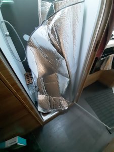

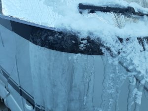

Vid tiotiden går jag ut för att ta den isoleringsmattan från vindrutan. Det tog ca 20 min för den var fastfrusen på några ställen.
Var tvungen att hämta varmluftspistolen och värma försiktigt bort isen. Hämtar en massa plast som skall slängas, gamla elcentralen lastade jag in i går.
Bär in mattan i duschrummet för att den skall tina.

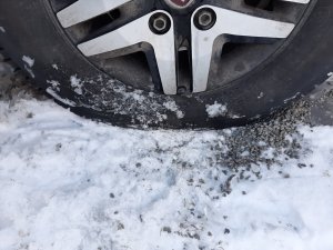

HB:n rör sig ej, inte ens en cm. Går ut och slänger in lite grus framför framhjulen. Men det hände inget, när jag försökte att köra iväg
Jaha ja, det här var muntert.

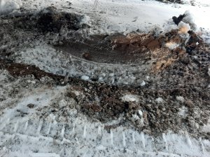

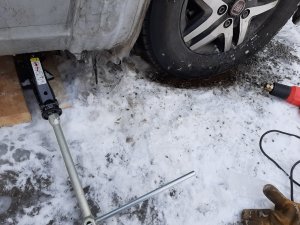

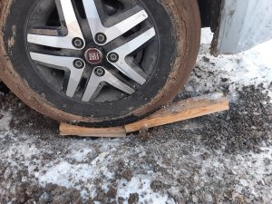

Höger framhjul har sjunkit ner i jorden!!!!!!!!!!!!! Varför då? Det var ju kallt och snö på marken när jag backade in sist.

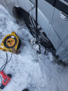

Tar fram varmluftspistolen, en gammal yxa och en spade. Får värma upp jorden och tina bort isen i närheten av däcket.
Här ligger jag nu på knä och värmer upp marken bredvid däcket. Reser mig upp ibland för att vila knäna och skyffla bort lite jord. Blir bara små spadtag. Jag inser att jag behöver komma in under hjulet. Tar fram orginaldomkraften. Vevar upp framvagnen för att lättare kunna få loss däcket ifrån isen och leran som blev när jag värmde upp jorden.
Nu växlar jag om i arbetsuppgifterna. Vevar upp domkraften, värmer jorden och skyfflar undan lite jord. Detta pågår i ca 90 min innan jag får in spaden helt under däcket. Slänger in grus därunder och framför båda framhjulen. Startar bilen och försöker att åka iväg.
Men nej! Det gick endast en cm. Bilen orkar inte upp ur gropen.
Attans också!
Nu är kl 12 så då går jag in och lagar lunch.
Kl 13 är det bara att ta nya tag. Måste få bort en del av marken framför hjulen. Så att det blir en svag uppförsbacke. Hjulet har sjunkit till ca halva däcket.

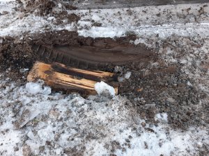

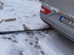

Efter ytterligare två timmars grävande lyckas jag att få in en tjock regel under däcket. Lägger även in en andra regel framför. Men det funkade ej. Blir tvungen att slå den den med baksidan av yxan. Sen äntligen rullade HB:n iväg. Körde en billängd. Behöver ju plocka bort reglar och verktyg.
Ca tio cm djup grop.

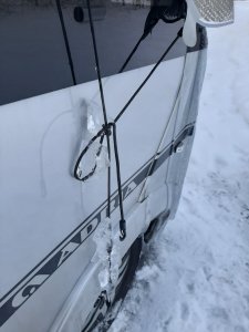

Du har inte små "vattenlås" sittande i direkt anslutning mellan diskho och avlopp?
Det hade jag och dessa satt otroligt mycket smuts i.
Man kunde lossa botten som ett burklock.
Under handfatet finns ett vattenlås. Men eftersom det är stopp i alla tre ställena så tror jag att det är ett fel någonstans före gråvattentanken och inte i själva vattenlåsen. I pentryt finns bestickslådorna under diskhon och de har jag inte kunnat få den.

Jag skulle nog försöka med koncentrerad spolarvätska, för jag tror att du har fått en ispropp i närheten av gråvattentanken.
Mvh Klas Nilsson
Kan ju vara bra om du som Anna&Klas föreslår - hälla i lite spolarvätska innan du kommer till mig ikväll, så får det verka ett tag, så släpper det nog lättare med sugproppen.

Jag stannar till på OKQ8 i Surahammar för att köpa koncentrerad spolarvätska. Häller i lite i alla avlopp och hoppas att det skall påverka ispropparna i slangarna. Tre timmar senare stannar jag på parkeringen till Bauhaus i Tornby.
Tar fram vaskrensaren och trycker till på de olika avloppen. Efter några tryck är diskhon och det bakre avloppet i duschen ok.
Kokar vatten och häller i de övriga. Men det händer inget.

Strax före 20 åker jag till Lasse i Vikingstad. Han har erbjudit sig att hjälpa mig. Han har en vaskrensare med mindre diameter som passar perfekt till duschgolvet. Men tyvärr lyckas jag ej med att få bort isproppen. Så jag har fortfarande 50 % avrinning i duschen.
Lasse har en KABE som har en inspektionslucka före gråvattentanken. Han lägger sig på marken och undersöker om även min ADRIA har det. Men han hittar ingen.
Mycket stort tack Lasse för det som du gjorde för mig denna sena söndagskväll i kylan.

Sätter upp isoleringsmattan på vindrutan.
