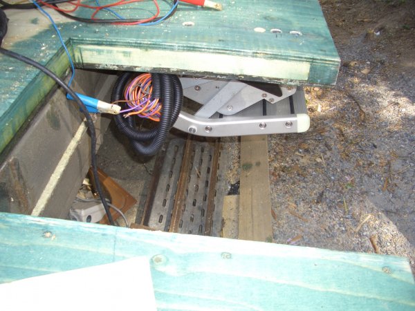

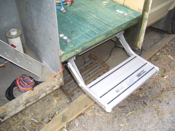

Fick hem en elektrisk trappa från Tyskland i tisdags så denna år nu monterad och provkörd till belåtenhet.
Återkommer:music-icon::music-icon::music-icon:

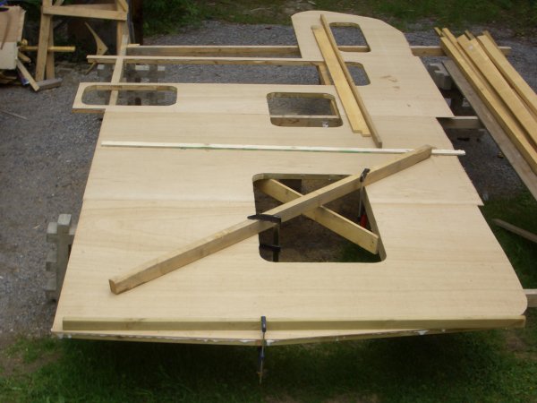

Sv: Fortsatt renovering

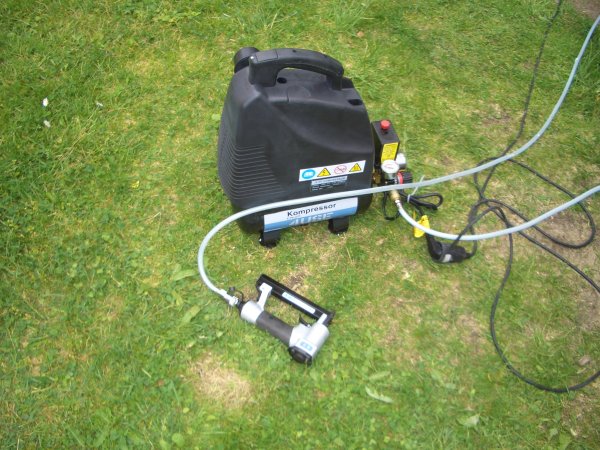

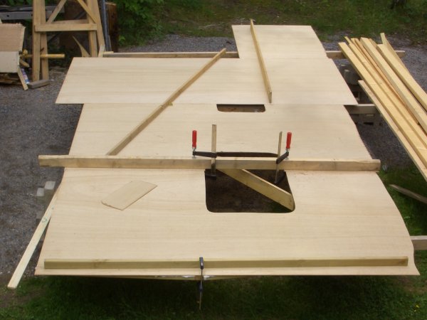

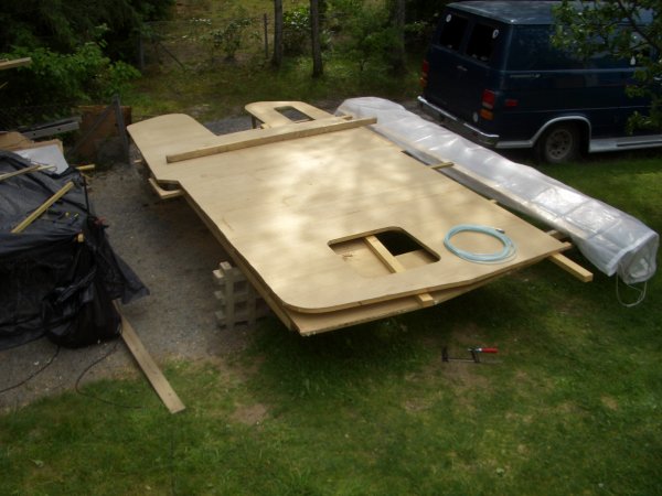

Smet från jobbet i hopp om att kunna limma plywood på höger sida. Vädret såg hyggligt ut så vid 10 tiden drog jag hem. Satte full fart och hade skivorna på plats vid tvåtiden. Väntade mig att det skulle komma regn så jag åkte till Swedol och köpte en ny pressenning Regnet kom!!!! Plywooden var enkel att jobba men, ganska styv och stabil. Limmat med polyuretan lim som skummar som attan.
Har också grovt sågat upp för fönster lucka och dörr. Skall vänta till imorgon och då ta bandslipen och snygga till kanterna runt om.
Använde den nyinköpta kompressorn och häftpistolen ( Swedol 1249,- kr inkl 5000 häftklammer) och den fungerade fantastiskt bra.
Tyvärr så blir det fula sågsnitt med sticksåg så det blir en del slipning för att få det snyggt.
Ser man till hur det ser ut nu så ser det bra ut. Skillnad när det kommer på beklädnad.
Tänker inte alls på er alla som sticker iväg på semester och har det bra. --Jobbe!!---
KÖR FÖRSIKTIGT.
Återkommer :music-icon::music-icon::music-icon:
Trevlig Midsommar till er alla
Hälsningar Bror

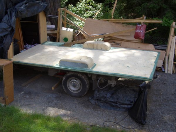

Fortsatte idag med att montera skivor på vänster sidas insida. Sparar med att såga upp för det stora fönstret då jag söker ett nytt i passande stil. Verkar vara omöjligt att hitta ett liknande. Det är ganska stort 1500 x 600 mm och jag skulle kunna tänka mig ett i mått 1200-1300 x 55-60 mm. Skulle ge lite väggutrymme kanske för ett tidningshållare eller……..
Detsamma gäller för ett fönster till i alkovens vänstra sida. Funderar därvidlag om det skall vara ett fönster där eller en stor taklucka
Tar lite time out nu till på söndag så hinner limmet torka ordentligt och jag och min familj får lite midsommarmat med nubbe förhoppningsvis.
Var rädda om varandra i trafiken och ha en skön midsommar.
Hälsningar Bror
