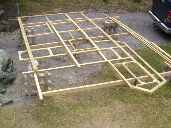

Arbetet med min husbilsrenovering fortskrider så långsamt. Höger bodelsvägg är snart klar för ny plåt och senare ny isolering och inv plywood. Mycket spring ut och in i husbilen för mätning men detta är ganska kul. Ökar takhöjden invändigt med 50 mm till totalt invändigt mått 194 cm. Ökar också isoleringen på väggen från 20 mm till 30 mm och använder Ecoprim som finns i garaget. Ny plåt kommer från Tyskland där priserna är helt annorlunda än i sverige. Inte bestämt om jag skall använda plywood eller masonite till invändig vägg. Har någon förslag till detta? Måla eller matta på väggen?

Jag skulle använda plywood.Den är stark, formstabil och jag tror att den är lättare än masoniten. Masoniten tar upp mera fukt ooch det är som du vet inte bra. Hoppas att du fortsätter att ta bilder för det är mycket intressant att få se en sådan helrenovering.

Hej igen Bror, kul att se uppbyggnad i stället för rivning. Angående väggbeklädnad, vad tror du om ex. fiskbensmönstrad glasfiberväv målad ev. med de här lite nyare laserande färgerna som ger lite liv åt ytan. Glasfiberväven är ju stark över skarvar och i hörn, samt förlåtande om ytorna inte är perfekta.

Hej Bror, det du skall använda till väggarna är absolut ( ej vodkan) plyfan,pga.kryssfanern, minimala rörelser i materialet. Som jag skrev i en annan tråd gällande golvmattor, så rekommenderade jag en tunn matta typ nålfilt som är super till golv o väggar. Har själv använt denna matta till flera husbilar . Mycket förlåtande mot underlaget, varmt o ombonat intryck i husbilen. Kostnad idag på Hornbach 39 kr/m. Golvläggarn Nilsman

Jag hade valt en tunn marinplywood för viktens skull.
Den har en helt annan stabilitet än masoniten och limmet är tåligare mot fukten.
Matta eller textil är en smaksak.
Mattan blir det kondens på medan textilen absorberar den fuktiga luften på ett annat sätt.
Cartago till exempel använder aluminiumplåt även invändigt i sin konstruktion som dom klär med en filtliknande textilmatta som kompenserar kondenseringen av luften.
Lycka till med renoveringen.

Har i många år jobbat med inredningsarbeten, jag rekommenderar alla gånger en vattenfast plywood som invändig beklädnad. Bättre formstabilitet, bättre att limma mot reglar mm. En masonite "rör" sig betydligt mera vid ändrad luftfuktighet.

Tack för alla svar.
Verkar vara en rörande enighet om att använda plywood och det har kanske varit tanken från början men jag skulle vilja 3 mm tjocklek och det verkar inte helt lätt att finna. Har hittat 3 mm hos Arigo på Barkarby flygplats som säljer finsk björkplywood men den är rasande dyr hos dom beroende på att det är s.k. flygplanskvalitet som hembyggare av flygplan använder plus att den mäter bara 100 x 100 cm. ett evinnerligt skarvande. Kanske inte har så stor betydelse om jag använder någon sorts glasfiberväv. Skall kolla vidare. tips på plywood mottages tacksamt och tips i största allmännhet.
Höger sida har jag gjort helt klar idag och kommer att använda denna nu för kopiering av vänster sida för att säkerställa liksidighet. Vänster sida är betydligt enklare då det enbart har två fönster så det borde gå ganska snabbt.

Hej igen, för tillfället så använder jag sk. bilhandlarpanel, 3 mm tjock, trämönstrad på ena sidan men det spelarmindre roll. Använd träsidan utåt så är väggen färdig, eller klä den med matta o glöm inte att limma skivorna mot frigoliten med poluretan lim. Ringla ut limmet o duscha limmet med vatten så att det expanderar. Nilsman

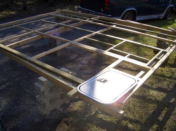

Nära nog färdig stomme till höger sida nu. Återstår lite justering och inpassning fönster-dörr. Gasollyckan inpassad och klar.
Det är dags att köpa plywood. Skall ta kontakt med en utrustningsfirma för nya bilar som monterar 3 mm plywood o skåputrymmet.
Har också för avsikt att montera plywooden och isoleringen före uppsättningen på bilen kanske också göra färdigt med utvändig plåt också.

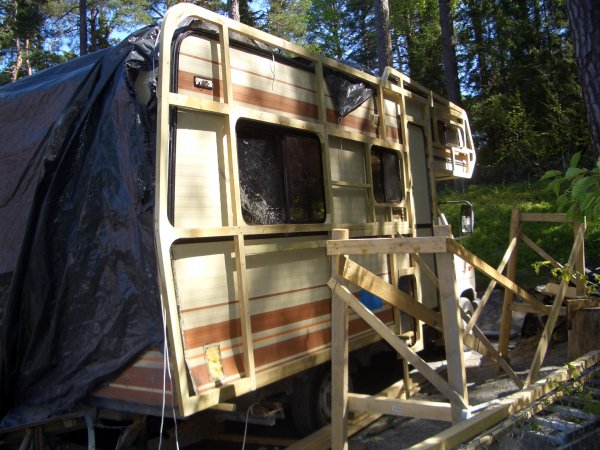

Pingstafton och strålande väder. Färdigställt skelettet till höger bodelsvägg och har kollat passform och utseende mot den gamla bodelen. Blir 15 centimeter längre och 9 cm högre och får lägre och mindre vinkel i takbråttet. Fortsätter imorgon med kopiering till vänster sida som är betydligt enklare att göra.
