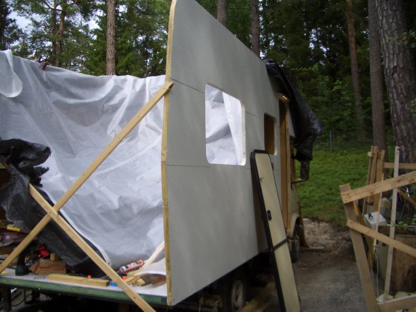

Strålande sol och varmt. Dagens vedermöda har varit att limma in förstärkning för markis- gjorde för säkerhets skull tre förstärkningar. Räknar med att ha en markis på 320 – 350 cm och eftersom jag är lat av naturen så skall den vara elektrisk så det gäller att dra kablar för detta innan slutliga plåten monteras. Har också limmat in hållare för utvändig belysning ovanför dörren.

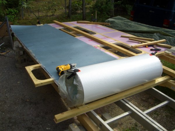

Justerat isolering för att kunna limma ytterplåten Inga större problem var som en upprepning av den vägg som gjordes tidigare. Så på med lim och plåt samt sätt press på alltihopa Nu är allt satt att torka.

Hur gör du med skarvningen i väggen där plåtarnas kanter möter varann är det överlappning eller är den att du bockar ut den nedre 180* och bockar in den övre 180* så att det blir fuktsäkert .

skarven görs på samma sätt som orginal - överlappning med limning. Skall på en list över skarven endera med gummilist mellan listen och plåten eller tätad-limmad med Sikaflex. Har inte listerna ännu och söker efter lämplig sådana. Finns egentligen en uppsjö av olika lister med olika inlägg vet bara inte vad det blir.

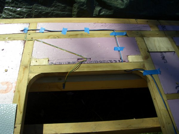

Bra väder för jobb idag också, så idag skall mellanplåtarna dit och färdigställa elkablar till dörrbelysning och centrallås på bodelsdörren. Detta är gjort nu och verkar bli bra.

Du behöver inte lägga rör för elkablarna?
Det kanske inte får plats.

där det blir starkström och många kablar så blir det rör. Det finns gott om plats då väggarna nu är 30 mm isolering. Enstaka kablar som dessa som nu dragits ligger i ett spår och smältlimmade på plats. Över detta kommer ju polyuretanlim och plåt. Till alla "större" förbrukare typ taklucka-fläkt m.fl läggs alla kablar i rör för att ev. kunna bytas ut om något händer
