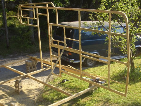

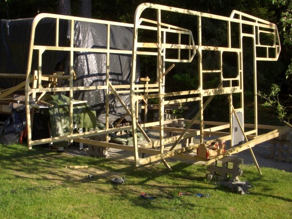

Har jobbat hårt under pingsthelgen och det ger ju oftast resultat att ånga på. Har haft sidorna stående upp idag för att se hur det kommer att se ut Ser ju bra ut så här långt. Skulle bara vilja ha ett mindre vänster främre fönster. idag 1500 x 600 och skulle gärna tänka mig 1200 x 600 eller kanske tom 1000 x 600mm
Någon som har eller tips om var det kan finnas
Hälsningar Bror

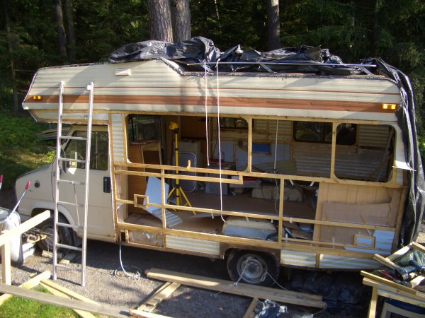

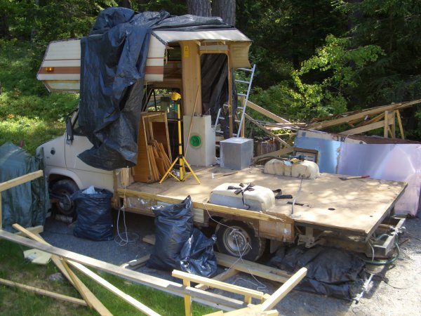

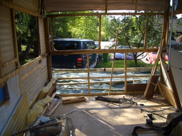

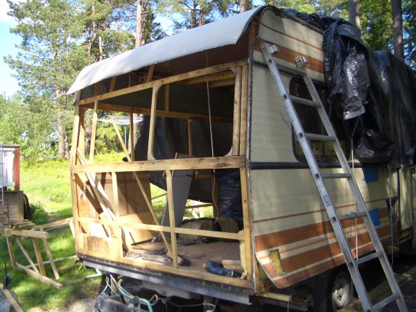

Jaha äntligen en ordentligt solig dag. Har nu rivit bort den gamla bodelen och kan nu börja se om golvet mm är ok. Har också kvar delar av alkoven att ta bort.Taket var oerhört tungt bestod av ytterplåten plus en "inplåtad" plywoodskiva som var superblöt. Vikt minst 20-30 kg Undrar om detta var monterat på fabriken.
Backkamera känns överflödig just nu.
Återkommer

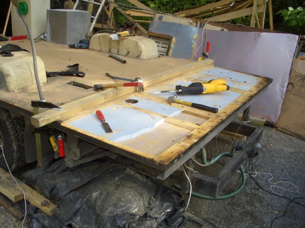

Nu börjar det inte vara mycket kvar av den gamla husbilen och bodelen. Dagens jobb var att riva bort kantlister mm utefter golvet samt såga upp bakre golvdelen dels för kontroll av hur plywooden klarat alla åren-och det har den gjort samt förberedelse för golvets förlägning 15 cm. Tar sedan bort det övre plywoodskiktet för att öka isoleringen från 20 till 30 mm.
Bifogar ett par bilder. Bortse från skräpet runt om!!!! för mycket skräp blir det.
Återkommer :music-icon::music-icon::music-icon:
// Bror
