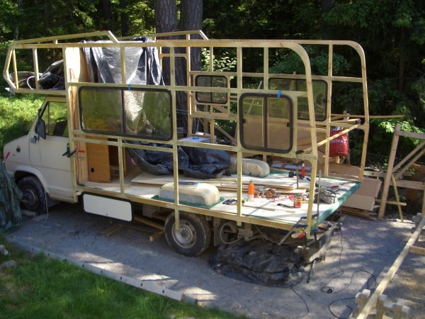

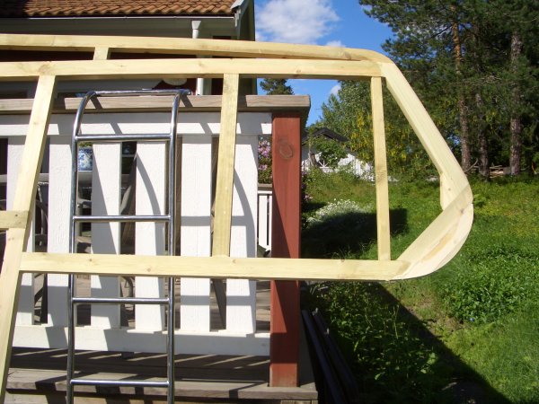

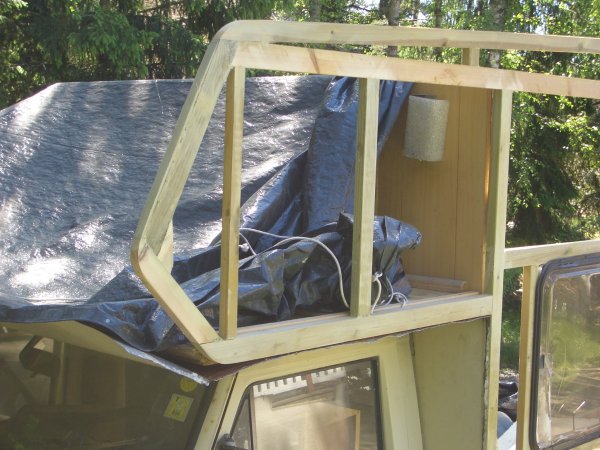

Vilken tur man har med vädret. Nästan LITE för varmt.
Dagens jobb har bestått i att slipa golvkanten runt om i mått och vinkel. Därefter var jag tvungen att provmontera vänster sida och den PASSAR Uppiggad av detta så åkte även höger sida upp och lika bra där, till o med fönsterna och dörren passar Försökte bedöma vikten på sidorna man bär dessa lätt skulle gissa på ca 25-30 kg
Är dock inte riktikt nöjd med främre nedre delen av alkoven och kommer att limma dit en passbit för att få en rundare form typ tvärsnittet av en flygplansvinge. Vet också då att det blir jobbigt med invändig plywoodklädseln men får väl köpa 2 mm flygplansplywood den är lätt att böja med kraftig rundning.
Ett par bilder
Återkommer:music-icon::music-icon::music-icon:
Trevlig kväll
Hälsningar Bror

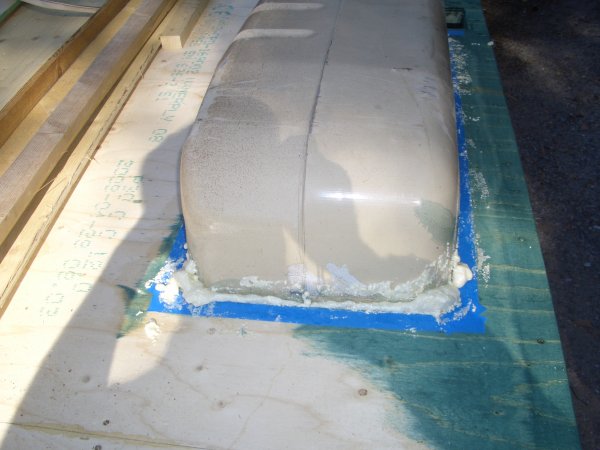

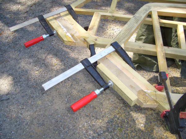

Idag har det inte hänt så mycket. Har isolerat hjulhus från golv limmat en del klossar på alkovens främre del för att kunna göra den lite rundare. Tror det ser bättre ut plus att det är enklare att montera takplåten
Resten av kvällen har ägnats åt min flygmaskin som hade en störning på vänster motor. Skall flyga en del i helgen för vi her ett Fly-in på Barkarby nu i helgen och vill våra politiker så illa som dom säger så kan det vara det sista på Barksrby Flygfält.
Återkommer :music-icon::music-icon::music-icon:
Hälsningar Bror

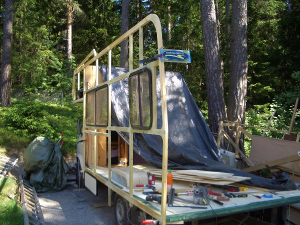

Ny härlig arbetsvecka igen efter en mycket varmt veckoslut.
Har gjort färdigt fronten på alkovdelen och förberett för kejsarens nya underkläder dvs färdig för plywood på bodelens insida. Bara att hoppas att vädret håller sig så åker plywooden på i morgon Tyvärr blir det 4 mm hade hoppats hitta 3mm tjocklek till överkomligt pris och tillgänglighet, men alla brädgårdar jag tillfrågat har förordar 4 mm tjocklek --så får det bli nu.
Hälsningar Bror
