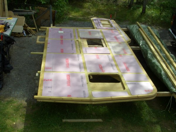

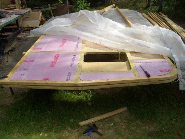

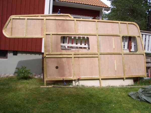

Söndagen nästan tillända. Hoppas att ni alla haft en skön och trevlig midsommarhelg.
Har idag justerat husbilssidorna till att vara exakt likadana. Krävde lite slipning med bandslipen för att allt skulle stämma och vara lika stora. Tagit upp hålen för vattenpåfyllningen och sågat upp ett provisoriskt hål för det stora fönstret skall försöka att hitta ett liknande fönster som är 1200 x 550 mm.
Påbörjade också med isoleringen på vänster vägg. Kommer att limma på plåten när sidorna ligger ner. Det verkar vara det enklaste och bästa sättet att få på plåten så att den blir slät och ¨fin.
Bifogar ett par bilder

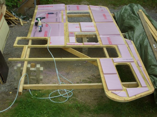

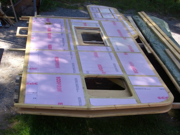

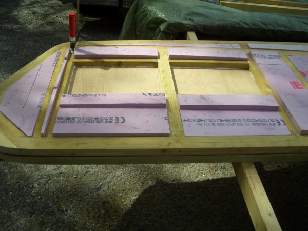

Fortsätter så långsamt. Igår hände ingenting då jag hade att göra min årliga periodiska flygcheck. Jobbigaste flygning på 1.5 tim som jag någonsin upplevt med så mycket vind och blåsväder men det var nog nyttigt.
Idag har jag satt på understället på vänster vägg dvs limmat Ecoprim för att sedan limma på plåten. Hoppas kunna göra detta i helgen om vädret är gynnsamt. Har också följt de råd om ett extra fönster i vänster alkovdel. Vet inte var jag hittar passande rutor men det kommer att ge sig efter hand. Behöver ju inte klippa upp hålen i plåten föränn jag har rutorna.
Återkommer:music-icon::music-icon::music-icon:
Hälsningar Bror

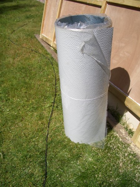

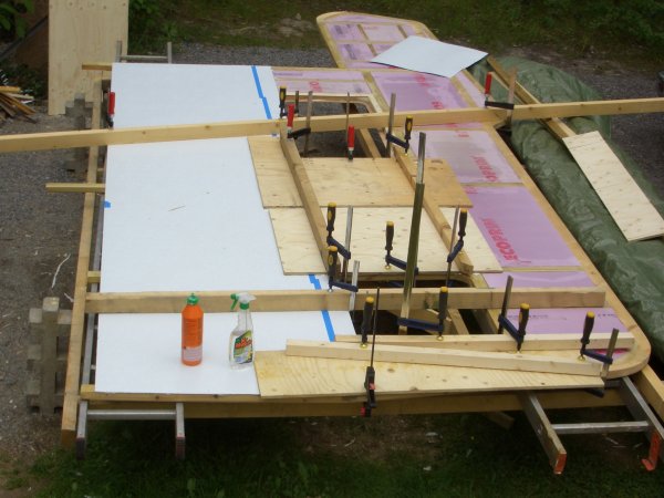

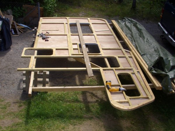

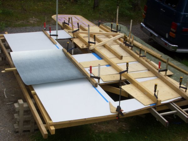

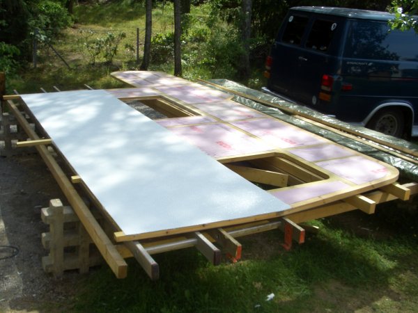

Fredag igen, veckorna går fort. Full med arbetslust så det är bara att hoppa i stället och ut. Vädret är ju på min sida och dagen skall ägnas åt förberedelser för plåtklädsel.
Fick hem plåten i 2 rullar om 10 meter och var lite orolig för hur mucket jobb det skulle bli med att rulla ut plåten Inga problem med det den rullade ut så fint.
Måttade och passade in nedersta plåten som är 93 cm bred. vill inte slösa på materialet så det blev en del mätning.
Alltverkar bra så på med polyuretanlim och vatten samt fixera allt med reglar och tvingar. Väntade två timmar och tog sedan bort alla tvingar. Ser fint ut nu. Inga bucklor eller dyl utan helt slät och fin.
Fortsätter imorgon lördag med resten som redan är klippt och inpassad.
'Nu är det dags för potatis och gravad lax + en liten liten nubbe.Kanske AALborg- vem vet.
Ha nu en skön helg alla och kör försiktigt. Ni är ju inte ensamma i trafiken och det finns en massa ovana bilister ute och irrar.
Hälsningar Bror

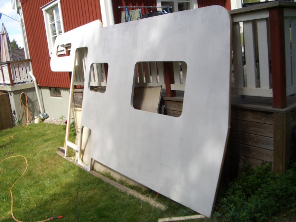

Lördag är alltid en bra dag för arbete om vädret är gott och det är det idag. Gårdagens limning av den nedre delen ser bra ut. Helt slät och fin. Fortsätter med att limma plåtar mellan fönstren för att sedan fortsätta med den övre delen. Förväntar mig inga svårigheter bara en massa tid utan att kunna göra något. Drog iväg och köpte grundfärg till motsatta sidans insida. Kan aldrig vara fel att grunda oavsett vad som kommer att bli den slutliga beklädnaden. Lördagen slutar med att vänster vägg är klar men det återstår bara att renklippa fönsteröppningar samt ytterkanter. Sen skall väggen upp på plats imorgon.
Känner mig ganska nöjd nu och bjuds på biff som jag själv grillat + surt rött vin!!!!
Ett par bilder...
Hälsningar Bror

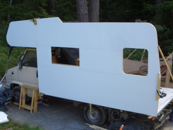

Sv: Fortsatt renovering
Söndag idag och återigen bra väder. Skall slutföra limningsarbetet med ta bort reglar och plywood som använts för att hålla press på plåten under natten.
Trimning av alla kanter med plåtsax och fil för en slät yta utan vassa kanter. Har valt att montera ett mindre fönster vänster fram och blir nu 1000x550 mm. Borde bli ljust nog med detta. Detta hål gör jag klart när det nya fönstret kommit.
Monterade upp väggen på bilen för att se att den fortfarande passade och att allt såg bra ut innan jag borrar limmar och skruvar fast väggen för gott.
”Mytologerna” hotar med regn imorgonmåndag så det blev att täcka ordentligt. Skall om det är möjligt börja med höger väggs håltagning till ventilation för kyl mm och därefter börja med Ecoprimen
