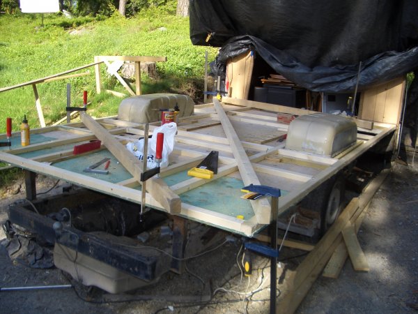

Fint väder idag också så påt igen. Har tagit bort bakre delen av golvet för att förlänga bodelen med 15 cm och samtidigt öka isoleringens tjocklek. Man blir lite konfunderad när man tar bort saker och ser hur allt gjorts på fabriken. I bilsammanhang där det finns ram och kaross så finns det oftast någon sorts tätning däremellan men inte på Pilote husbil av äldre datum. Undrar om det ser bättre ut idag. Inte heller har man typ marinplywood utan använt vanlig plywood. Fortsätter men detta men stryker ett skickt med Cuprinol på båda sidor. Underredet skall såsmåningom sprutas med vanligt underredsvax.
Ett par bilder. Håll till godo.
Återkommer :music-icon::music-icon::music-icon:
Hälsningar Bror

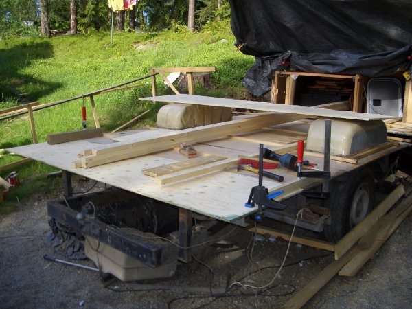

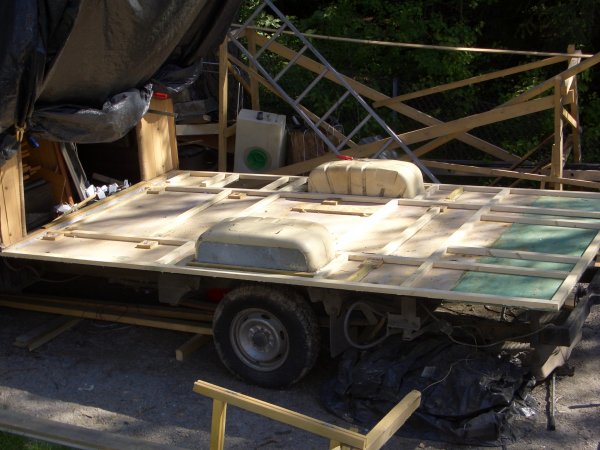

Jobbet idag var inte särskilt stort. Reglat upp golvet för att isolera och lägga på nästa och sista plywooden. Limningen skall nu torka till imorgon. Allt limmat med Sikas Polyuretamlim Har också varit och tittat på korkmatta till detta golv.
Återkommer:music-icon::music-icon::music-icon:
Hälsningar Bror

Sv: Fortsatt renovering
Tack mina vänner för alla Tack.

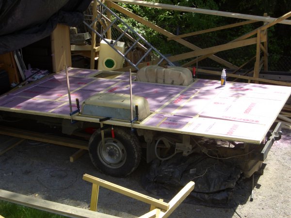

Det sporrar till fortsatt arbete. Ser man sedan till antalet visningar så tror jag att man vill se detta och hur en husbil är uppbyggd. Dagen jobb har varit att såga till Ecoprem till isolering mellan golvplywooden ett ganska tidsödande jobb då jag inte vill ha några som helst springar mellen reglar och isolering. Bilder kommer imorgon
Trevlig Helg var ni än är
Hälsningar Bror

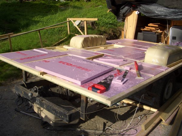

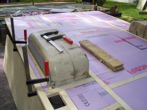

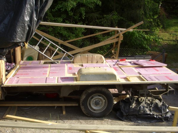

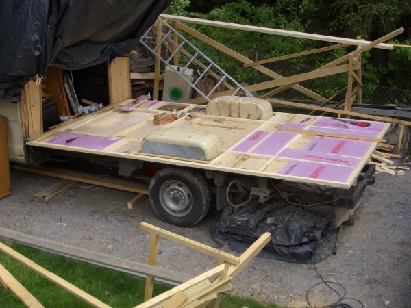

Det blir ett par bilder i alla fall av dagens arbete Isolerar med 30 mm Ecoprim ursprungligen var det 20 mm isolering som tog åt sig fukt o vatten. Ecoprim har helt slutna celler och tar inte till sig fukt och vatten. Verkligen passande för husvagn/husbil.
Håll tillgodo
Trevlig weekend hälsningar Bror

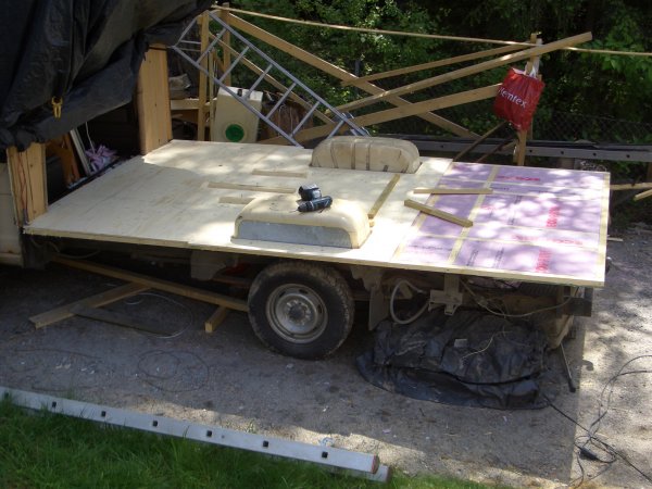

Stråååålande lördag-- precis som gjord för husbilsjobb Lite slö idag har bara slutligt passat in all isolering och limmat detta. Limmar ytter golvplywood i morgon.
Nu är det dags för en kall öl. Skål alla vänner ute på bystan med husbilen eller hemma vid tv´n.
Trevlig lördag
Återkommer
Hälsningar Bror

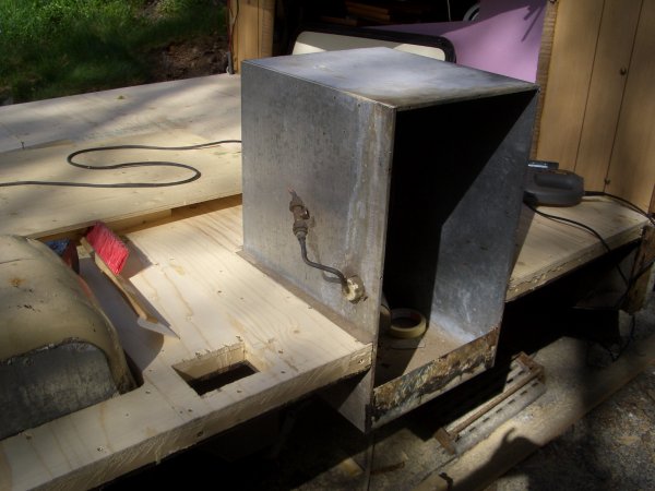

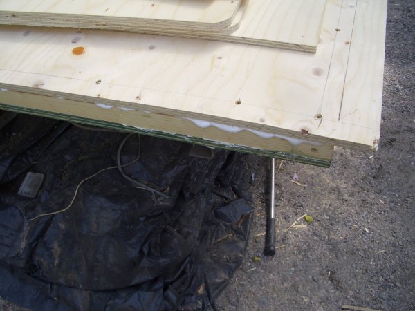

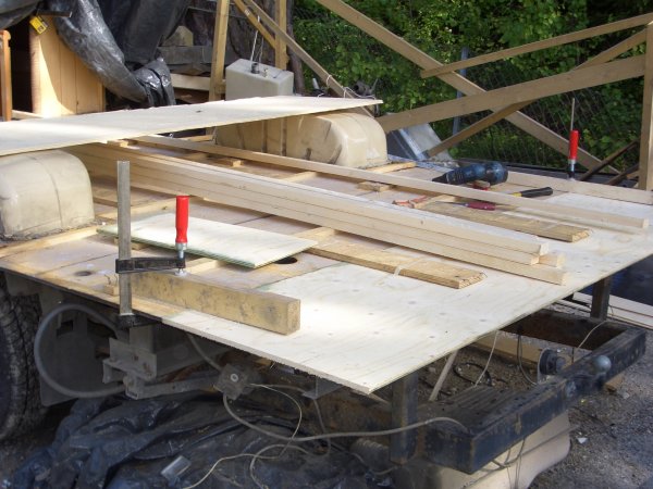

Ja min vänner det har verkligen varit en varm och skööööön helg. Hade kanske hellre legat vid något bra badställe men men "plikten" kallar. Är också gräsänkling så man skall hinna med mycket!!!!????
Idag har jag gjort klart golvet men kan inte hyvla kanterna i vinkel pga att det skummar ut polyuretanlim och det är inte någigt att få på verktygen nog med att ha svarta fingrar-händer i flera dar
Har också sågat upp för gasolbehållaren med skall ta den till jobbet och sänka fästet = kanske får plats för en besticklåda under diskbänken samt göra den lite djupare. Har också köpt plastmatta till golvet med alla tillberhör idag. Nu kommer vi till interiör och där bestämmer inte jag- det är min fru Marita som har hand om smaken där - tror hon-men man följer ju minsta motståndets lag Så är det!!!!
Hälsningar Bror

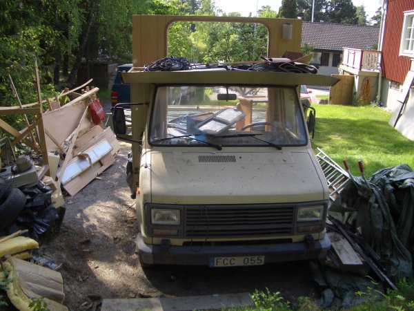

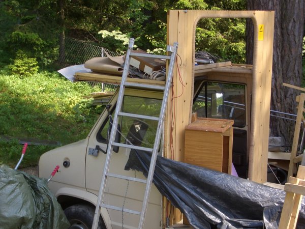

Dagens jobb har varit att riva bort alkovdelen. Ganska frisk i trävirket men en del skruvar med rostangrepp vilket tyder på viss fukt under årens lopp.Den fukten har sannolikt kommit in via främre förstret. Tätningen på samtliga fönster har varit lite si o så.
Kommer kanske att tvingas ändra lite på främre alkovdelen då de nya sidorna har en mera rundad frontyta än den gamla med skarpa veck.
Mycket skräp o bråte blir det när man river men det skall åtgärdas snarast.
