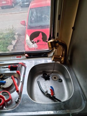

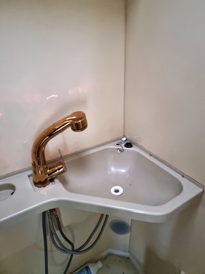

Idag har jag monterat blandaren gjorde ett 32mm hål där tvålen ska ligga och monterade den de gamla slangarna var så korta att det gick inte att hantera dom likaså avloppslangen som tydligen är monterad sist man skruvar tydligen fast i ena änden sen drar man tills det inte går längre klipper av och i någon konstig arbetsställning medhjälp av någon sätter dit en klammer vilka satt så illa att de inte var dragna ordentligt. Påminner om en del elever som mätte på millimetern sen missade att skala kabeln rätt så då räckte inte kabeln ska man byta ett sånt uttag så går det inte utan att dra en ny kabel och det kan bli jobb.
Har inte kopplat färdigt i "badrummet" det blev mörkt och kallt vid den tiden jag förut började jobba. Men allt sitter på sin plats några minuter jobb.
Ska passa på att byta lysrörsbelysningen på toaletten jag har en bra ledlampa som jag hade på skåpet i Toyota det var ett för starkt ljus för det mesta så blir bra också för det startar direkt lyröret förutom att det drar ström ger inget bra ljus förrän det har blivit varmt och då är det dags att släcka.
Sen kan jag äntligen så på pumpen och testa. Ska ta foto när det är ljust ute.
Har aldrig tänkt på att varmvattnet kommer när man för spaken åt vänster men så är det i huset också det är ju rödmarkerat både på slangar och blandare. Tittade en del på partidiskussionen på tv där är de sk vänsterpartierna till vänster i programmet sen har de en röd beteckning varmvatten.

Installerade kranarna färdigt.

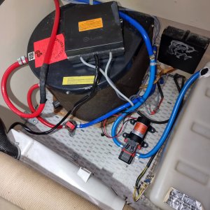

Jo vattnet rann när man öppnade kranarna men pumpen slutade inte jobba inspekterade pumpen och slangar allt torrt slangen behöver en tyngd för att nå botten ska sätta dit backventilen också men misstänker det sitter en i pumpen.
Tittade under bilen och där rann det vatten från dumpventilen, det problemet hade jag med förra bilen också och lagade det.
Det var nästan tomt på vatten så närmare 50 liter hade försvunnit när den stått.

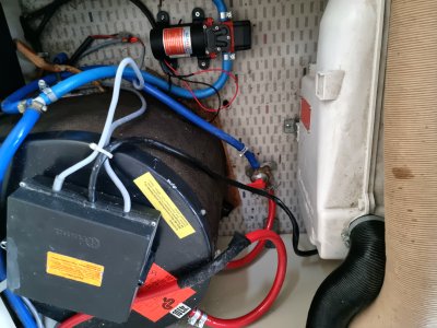

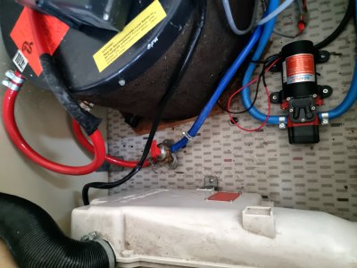

Den syns mitt i bilden med en röd spak man öppnar och stänger med skruvade loss den från golvet det verkar vara plywood under mattan ligger förmodligen ovanpå det ordinarie plåtgolvet och sen vanlig ful plastmatta min har ett klickgolv som kunde vara bättre gjort.
Slangarna var svåra att lossa men värmde lite med en låga från turbocigarettändaren från hjertmans och när de blev mjuka släppte dom.
skruvade isär ventilen det var en lite sexkant på skruven som tur var den ena lossade fick värma lite igen för att få isär den, var rostig.
Det var något skräp i den som inte jag är ansvarig för som hindrade den att stänga gjorde ren kanten som den skulle täta mot var oxiderad skrapade rent den var gjord av mässing bra kvalite men gammal. Den ligger nu i en glasburk med vattenblandad avkalkningsmedel för typ kaffebryggare för att ta bort alla oxider sen ska jag behandla gummimembranet med ett medel speciellt för gummi som det får ligga länge i.
Förra gången jag fick göra detsamma var 2016 då var membranet i dåligt skick jag hela ventilen såg inte bra ut lade membranet i silikon ett antal dagar hade sen aldrig problem med den. Hittade då aldrig en så ventil men idag tror jag Kama har dom. men den här har bra kvalite skulle fungerat om det inte kommit in något skräp som såg ut som spån när man borrar i plast, antagligen från tidigare hellre än bra pulare.
Visa bilaga 236494
Visa bilaga 236495
Visa bilaga 236496
Visa bilaga 236497

Idag blev det en del gjort monterade dumpventilen slangarna var gamla och gick inte att trä på värmde med en värmepistol och det gick enkelt. Så vatteneländet borde vara fixat men inte provkört, hittade en avloppsventil i själva botten på tanken
där fanns det en kedja som lossnat från en propp i botten.

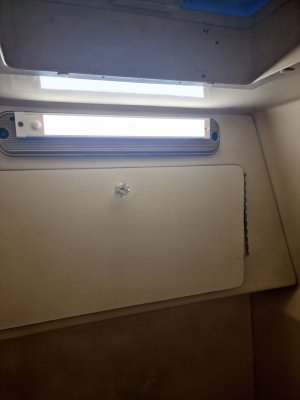

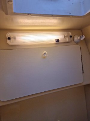

Jag skruvade bort den gamla armaturen med lysrör lyste dåligt och tog antagligen mycket ström.
Bakom fanns det ett visst utrymme inte helt lätt att montera något annat, tog bort själva glaset tog in och tvättade det.
Sen målade jag det med en sprayflaska samma som sängen, passade väldigt bra ihop med väggarna.
Monterade den nya lampan ovanpå glaset med skruv, lödde ihop kablarna med krympslang. Lyser fint!

Den nya lampan på toaletten blev betydligt mycket ljusare och bättre!

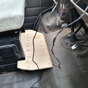

Nu har jag gjort en plywoodskiva som passar i lådan på stolsunderedet så den ligger stadigt där rätar ut det kupiga golvet.
Får se hur det blir att köra jag tycker fortfarande stolen är för långt fram men det verkar inte finnas mer att göra jag klarar knät ifrån 4 växeln. Men känns som att jag måste höja framkanten på stolen så att jag får stöd där för benen. Sen ska jag göra ett sidostöd för höger benet av plywood jag skruvar det i mittenfackets sida och där ska burkhållaren sitta så det blir en förstärkning där. Jag lägger tunt skumgummi som jag spänner tyg över och klamrar fast på baksidan, kan ju använda det som följde med bilen finns ju samma tyg som stolarna men även mockaliknande tyg som sitter på armstöden.

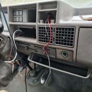

Har tittat lite på värmesystemet och höger lucka mot golvet är alltid stängd när jag petade på den verkade den helt lös.
Antingen har vajern hoppat ut eller är något trasigt borde ju vara samma arm som den vänstra och där fungerar det?
Jag kan ju ha den alltid öppen för då får jag mer luft in från värmaren.
Får använda en spegel eller ta en massa bilder från undersidan, letat efter bilder på de böcker jag har men det finns ingen ting, däremot ser man att hela mattan varit lossad och möjligtvis en stor del av panelen, tror det ligger extra isolering under mattan. Sen har man dragit plus från bobatteriet till radion och även till en liten sk kartläsarlampa på panelen.

Är lite deppad idag har jobbat ganska hårt fast inget har hänt.
Fyllde vatten och skulle bara se att det var ok, vilket det inte var rann vatten under. In och tog bort tömningsventilen, kopplade ihop de två slangarna men det porlade och rann i alla fall och pumpen stannade inte vilket den gjorde när jag klämde ihop slangen så den fungerar.
Var det rinner ut är genom något hål under värmaren, tänker att det är hål i den men det rinner liksom från ett hål rakt ner. Tänker det är fel på värmaren men den startar vattnet blir varmt och trots att det rinner under och pumpen jobbar för fullt hela tiden kommer det varmvatten. Men när jag stänger av går ju trycket ner.
Testade spisen när gasolen var på jo den fungerar försökte starta kylskåpet det måste ha startat efter som det var varmt men ingen kyla har inte varit igång på mycket länge. Man ser ju hela baksidan när man öppnar bakdörren.
Startade värmaren också och den gick igång utan problem, men låter en del, dieselvärmaren är tystare. Detär mest fläktljudet som hörs och det verkar varvtalstyrt så kan nog bli tystare.
Så det är vattnet som läcker men var och hur.
Min enda erfarenhet är min gamla husbil där rann det vatten från en slang under det var en omvänd backventil i plast som var trasig den skulle släppa in luft när man tömde systemet. bytte den.
Finns det något liknande på denna, inget som går att se det är vatten in som passerar min lagade avtappningsventil och sen går vidare till blandarna vilket fungerar bra. men så fort det är tryck rinner vattnet ut.
har legat vid sidan om husbilen och det verkar komma på nästan samma ställe som dumpventilen släpper ut men den är ju stängd -om det inte är så att den öppnar av ett för stort tryck från pumpen??
Eftersom jag får varmvatten så undrar jag om den verkligen är trasig vilket är skräckscenariot.

Jo är det någon som har någon hjälp att ge i morgon skruvar jag bort tömningsventilen bara för att testa om den öppnar fast den inte får. Men verkar faktiskt komma från värmaren.

Kan du inte börja med att koppla förbi " dumpventilen " ? ?
Ps eller hur är den fastsatt... går det att lossa och få in den i bilen,? Så ser du ju om den läcker...
JANKRO
6.365
Norrköping
854
Hejsan, det finns troligen, inte 100% säker, alltid en backventil och ut till v.v. beredaren som du funderar över. För den är inte bara till för att tömma den på vatten utan även för att släppa in lite luft om det skulle bli vakuum i beredaren när ex. vattnet kallnar (vacuum i en trycktank är inte bra).
Den sitter ibland uppåt och ut genom väggen, men troligen gör de inte hål i väggen på en plåtis utan leder ut slangen neråt.... Om den finns.
M.v.h. JANKRO.
Visa bilaga 236538
Beställde ett dubbelt USB uttag med kontroll av om det går att ladda 3 A eller standard 1A. Det finns en digitalmätare som visar spänningen med en decimal. I samma panel finns en brytare eftersom det drar några enstaka mA när den är av.
Den brytaren är tänkt att jag ska sätta på askoppen i panelen ihop med USB.
Den strömmen kan jag ta från kabeln till bilradion eftersom den kommer från Bobatteriet och där satt ju en lampa verkar som att någon dragit den själv standard är ju från startbatteriet.
Ska hitta en kabel som jag kan koppla ihop med till cig uttaget det var avsäkrat med 8A men nu med 15A lite svårt att komma åt bara.
Varför askoppen? Jo den har ju inte används och stort hål bakom för kablarna blir det problem med platsen så kan jag skära sönder den och bara använda fronten. Finns mycket plats där omkring men surfplattan ska sitta där som gps. Så blir bra att få ett usbuttag för ständig laddning. Eftersom det är mobilen som ska stå för internet brukar köra uppkopplat så är det bra att få ström till den också uttaget laddar jättefort eftersom den känner av att mobilen stödjer det.

Visa bilaga 236540
Kinamattan!
Visa bilaga 236541
Visa bilaga 236542
Blir förhoppningsvis lite lättare att vila fötterna, ska ska sätta det ett par skruvar så den ligger stadigt på plats, kommer att
sätta dit en matta över.
Det kan vara bra att sätta dit ett tryckutjämningskärl efter pumpen för att minska tryckstötar i systemet. Går det att ändra på drifttrycket för din pump.
Det kan sitta en trevägsventil med inbyggd backventil på utgående ledningen som Jankro skriver om. Den kan vara dold och svår att se.
Om den ventilen inte finns är det risk att det står vatten kvar i VVB vid tömning.
Det går alltid att lossa på den övre slangen på VVB vid tömning.
Finns det något kvar från den tidigare tryckstyrningen som kan strula till det.
Det finns bra bilder i länken.
