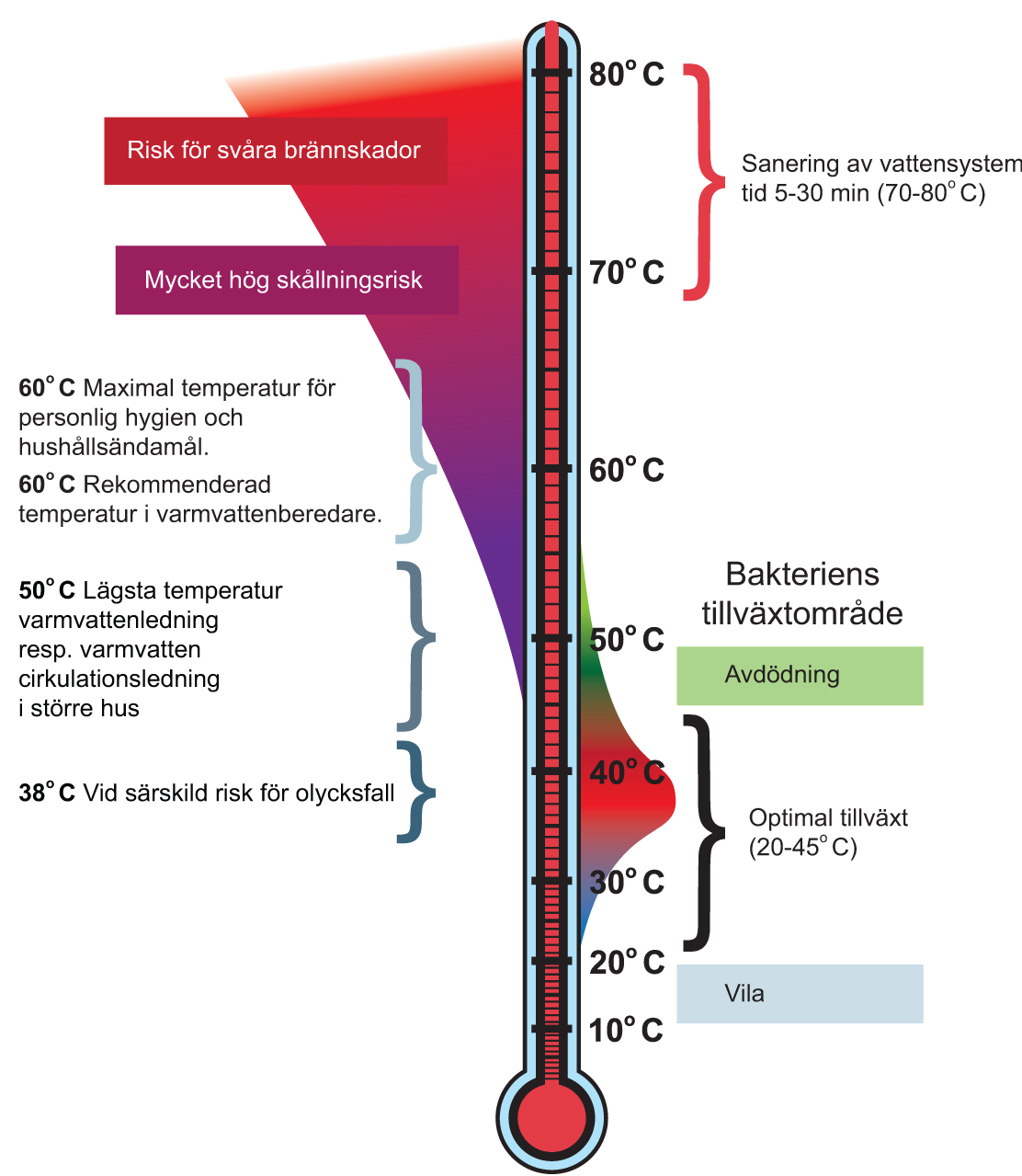

Vilken temp ska man ha på pannan hemma har jag 60grader men i bilen har jag haft mindre eftersom jag inte har termostat och då har det varit enkelt att ställa värmaren på normal dusch temp.
Det ska ju finnas några bakterier som ska kunna växa i varmvattnet jag vet inte hur man ska tänka där det är därför jag kör 60 hemma sen är det ju så att diskmaskinen har bara varmvattnet så den använder ju aldrig egen uppvärmning men sen sköljer den i enbart varmvatten det blir rent men kostar ju.
Du tänker på legionella bakterier. Jag brukade ställa in VVB på 60 grader. Om det är fjärrvärme satte jag framledningstemperaturen på 55 grader. Varmvattencirkulationen får inte gå under 50 grader på vägen tillbaka till undercentralen. det är ett skallkrav.
Det brukar även finnas automatiserade skydd i varmvattensystem för att förebygga legionella bakterier. Då höjs temperaturen till 65 grader under en viss tid, mellan 30-60 minuter. Även VVC blir då varmare. Vanligast är att det sker på natten.
