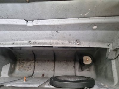

Tätade hålet för vattenavrinningen i botten gissar på 10 kvadratcentimeters area vilket sänker trycket satt dit en genomföring och en plastslang som går tvärs över bilen till ett hål rakt ner i marken ska fixera med buntband när det inte regnar vilket det gjorde 15minuter efter jag gick ut.

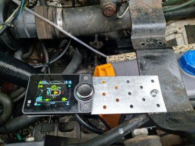

9grader ute 18 i bilen på lägsta inställningen det regnar. Om jag ökar lite har jag 21grader ganska lagom.
Man ser diplayen i motorummet bara att vrida på ratten så får jag varmare nu lägsta. man ser isoleringen på sidan av värmaren gjorde en del nytta.

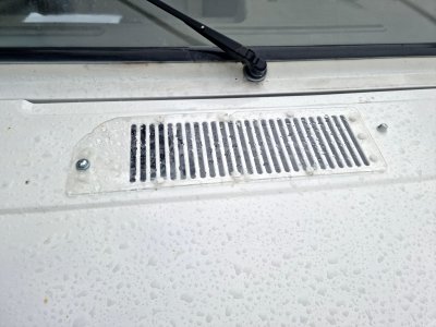

utblåset i luftintaget man kan vrida på det så kommer varmluften i en annan vinkel till höger en plastskiva som är svart det vita är sikaflex och i mitten en slang som leder ut vattnet. värt att notera är att förstyvningarna i plasten skapar en sjö därnere
vilket gör att fuktighet lätt kommer in som imma på rutan det vattnet rinner inte ut av sej själv hos mej är det torrt beroende att värmaren går och luckan är för. Det finns all anledning att stänga det gallret för att hålla vattnet borta.

Med halva effekten på värmaren landade det på 22grader i husbilen och när jag vid fönstret fick kontakt med värmaren visade den det samma!
Mycket konstigt den sitter ju motorummet och där var knappt 8grader. Stängde av den och tittade på min givare från väderstationen som låg vid sätet efter en stund den var långsammare skickar inte så ofta, hade de samma värde igen?
Jag ser ju nästan samma bild på mobilen som displayen i motorummet.
Effektregleringen på denna är betydligt bättre än den gamla som jag endast kunde ställa bränslemängden på i 6 steg sen blev värmen som den blev oavsett ute temp.
Jag letade mycket i menyer men det gick inte att komma in i dem som enligt youtube skulle finnas, min tro är att man disablat
den delen just för att undvika problem med brända stift och sotningar.
Denna har 10 effektlägen som möjligen kan vara templägen och sen skickar den in varmluft i lagom temp skulle ju vara bra om det fanns någon beskrivning de finns inte att köpa längre, så det blir ett detektivarbete. Den pratar engelska också det knepiga är att när man stänger av den säjer den ha en bra resa! Den kan ju inte veta att jag satt den i en bil, den går ju att ha vid sommarstugan också eller bara som reserv på balkongen vid strömavbrott.
