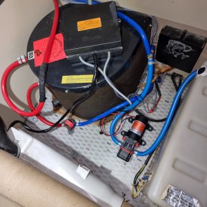

Sitter med två skruv och den förbikopplade jag slangarna på så det kan faktiskt inte vara den eftersom jag hörde ljudet av rinnande vatten.
Ska krypa under och ta foto och video på hur det ser ut fick flytta bilen krypa i gruset mellan bilen och garageväggen är inte roligt.
Jag hade ju så på den förra bilen och en likadan värmare där, de kan ju dragit den vid inlopp och avgas på sidan av bilen minns att när den backventilen gick sönder så fort pumpen startade så rann det ut mycket vatten samma fel altså och pumpen stängde inte av sej själv så frågan är om det är en sån som är trasig förmodligen vatten och minusgrader.
Nej någon klassning finns inte den är av billig plast ihopsnäppt från en över och undersida.
Har funderat på det själv om man hittar en ledning med kontakter så borde det gå att dra in den, en plastkåpa över borde ju hjälpa en del, borde inte rinna in vatten där sen är ju motorn varm.
Det går inte ändra trycket på 2,4bar men skruvar jag bort den finns det en kåpa att öppna borde finnas en fjäder och möjligen någon skruv för att ställa trycket .
Jag avundas inte de stackars elever som haft Toyota som lärare.
Varför? Jo han har nästan alltid rätt och samma nu strax innan trycket börjar närma sig max öppnar dumpventilen och vattnet rinner ut, för högt tryck tydligen den är tät fram till den punkten så trycket från pumpen är nog lite högt men det sprutade bra i duschen.

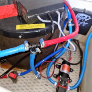

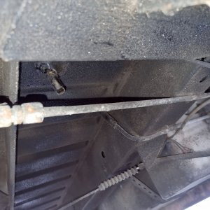

Och naturligtvis har Jankro rätt det finns inget uttag som det finns på bilderna av värmaren har däremot ett hål i golvet och övre slangen har en bit isoleringsband runt kanske suttit en T- koppling där med en backventil åt "fel" håll för att släppa in luften.
Den har naturligtvis frusit sönder och man har inte fattat vad den var bra till sen har man tagit bort den så hålet hör säkert ihop med den ventilen så var det på förra bilen. Värmaren verkar hel.
Går säkert använda backventilen från vattentanken den satt där när det var dränkpump. Att det varit problem är inte svårt att förstå fick med två pumpar med bilen en var använd den andra ny.
Ja nu är frågan hur jag gör först återställa så att det inte blir undertryck och helst inte övertryck heller när vattnet värms upp, där fungerar ju dumpventilen undertrycket fixar jag med en backventil som nog kan kopplas till hålet i golvet om den går sönder rinner ju vattnet ut och ska då hamna på marken.
Måste ta in motorn eller kanske på plats se om det går att justera trycket det måste ju finnas en ställskruv för att finsjustera trycket till det som det finns data på. Bara att testa men vilken tid alla problem tar. Den dränkpumpen som satt kan man i nödfall använda men då måste man hela tiden använda strömbrytaren.
Eller köpa en ny dumpventil gummimembranet kan vara slitet det såg lite knepigt ut där det ska täta kan vara en frysskada. Går naturligtvis att göra en rak koppling men då får man tömma systemet på annat sätt eller stanna kvar söderut till vintern är över.

...................................det finns inget uttag som det finns på bilderna av värmaren har däremot ett hål i golvet och övre slangen har en bit isoleringsband runt kanske suttit en T- koppling där med en backventil åt "fel" håll för att släppa in luften.
Det är ju fördelen när luftningsbackventilen är monterad på en slang som går ut halvvägs upp på väggen, troligen vanligast i byggda bodelar. Då blir det inget vatten stående i backventilen när den sitter högt och suger in luft vid tömningen. Men när den sitter så lågt/nederst så är det väl nästan tur om det inte finns vatten kvar i den efter tömning.
M.v.h. JANKRO.
M.v.h. JANKRO.
Ja det lär bli vatten kvar där, slangen är bara nedstucken i hålet och jag kan dra upp den när jag tömmer och hålla den högt. Att jag använde det färdiga hålet beror på att om backventilen fryser så ska inte tanken tömma sig inomhus. Fanns inget sånt förut alls så nu är den biten löst tillsvidare.
T-kopplingen är något jag råkade hitta fick värma slangen ordentlig för att få dit den Kanske byter den senare.

Jag kom på det alldeles själv skruvade mycket på den och till slut stannade pumpen och då hade dumpventilen stängts.
En fördel med dumpventilen är att den kan öppna om det blir övertryck för att vattnet blir varmt när man varit duktig och fyllt fullt i bilen så har det ju runnit ut när fjädern i kylarlocket släppt ut vattnet.
Nu fungerar allt som det ska pumpen startar när jag öppnar kranen men det skulle vara bra med en behållare så den inte behöver gå hela tiden. Ska se vad kamas kostar.
Jag har fått mycket hjälp idag och nu fungerar allt som det skulle. Alltid svårare att komma tvåa på ett fel som någon försökt och förstört. Kunde varit riktigt stort problem om värmaren tagit skada. Men nu vet jag att den fungerar.
