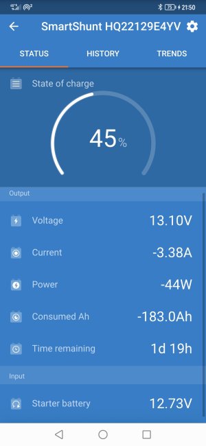

Bilden visar hur "ryckig" laddningen blivit

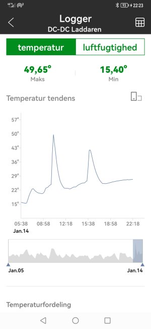

Booster generera också mycket värme...
Första stapeln är första test så att se så jag kopplat allt rätt.... Och det hade jag :spinny:
Andra stapeln är en tur på ett par km...
Som ni ser så kan tempen bli ganska så hög tror att boostern har inbyggda fläktar...

Det är precis nedanför högsta temperatur gränsen.
Har du kollat om det är spänningsfall på ingången till boostern. Både plus och minus.
Om det är så ökar strömmen på ingången. Om jag tänker rätt alstrar boostern då mer
värme för att öka på spänningen på utgången. Det blir även mer motstånd i kablarna ju varmare dom är.
Kan det bero på att motor endast gick på tomgång?
I andra stapeln kör jag och har då högre motorvarv = högre V. = lägre temperatur...

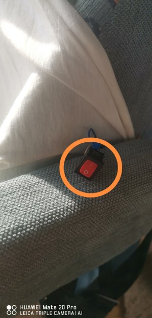

Idag kopplade jag tillfälligt in en strömbrytare för att styra LC när jag kör... Hoppas bara att hundarna inte kommer åt den så jag får problem.
