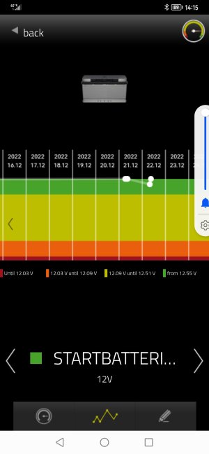

En annan sak jag hittade nu på appen till startbatteriet, är att kurvan går ner för första gång sedan det blev installerad i augusti i år...
Detta kan ju också vara ett tecken på att generatorn inte laddar som den skall... Eller?
