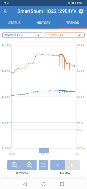

I dag skulle jag köra ca 25km och redan i starten ville den inte ladda, så efter ett par 100 meter stannade jag och slog ifrån... Väntade och slog sen på... Och så laddar den igen ca 50A.. Men efter ca 2 min så slutar den att ladda... Norsk reset igen och den laddar.... Men efter 2 min så slår den ifrån igen..... Men efter flera rester fortsätter jag utan laddning från generatorn.
Så nu vet jag inte vart jag skall börja... Kan generatorn börjat lägga av (2005)
Eller är det dc-dc boostern som inte vill längre...
Bilden visar hur "ryckig" laddningen blivit

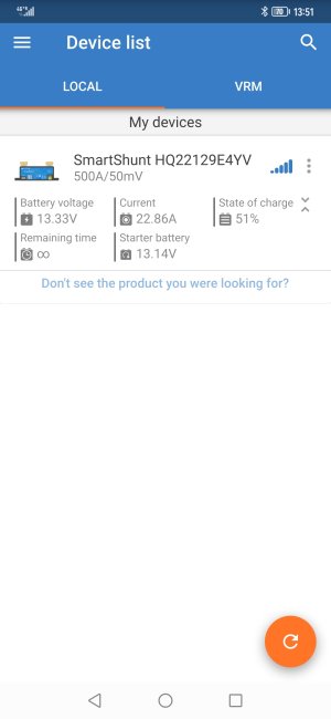

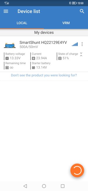

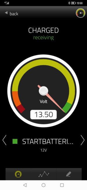

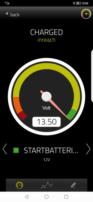

Hej Göte...
Jag kollade vis mina appar, en kännare sitter på startbatteriet och den andre är Wictrons smartshunt som också mäter spänningen på startbatteriet dc-dc generator ingång.
Så den förlust jag får är mellan startbatteriet och dc-dc laddaren...
Hoppas denna mätning är ok.... Eller har jag gjort det för enkelt för mig...?
Jag kör motorn på tomgång..
Här är värden vid helljus på
Förlust i kabel mellan batteriet och dc-dc laddaren är 0.25v..... Bra?
Nästa inlägg visar förlusten vid halvljus..

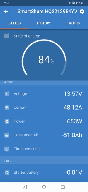

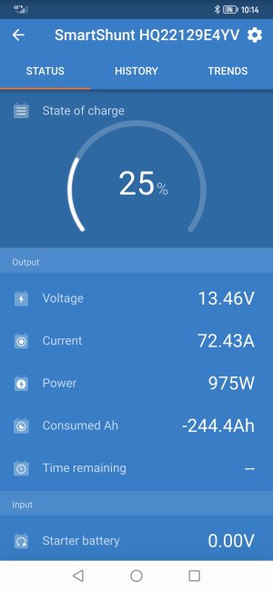

Idag demonterade jag Regony'n och monterade in den nya Regony dc-dc booster på 60A...
Hur resultatet blev kan ni se härunder...

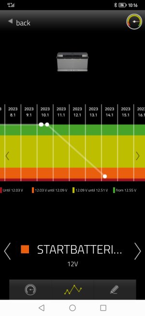

Nackdelen är att den skapar mycket värme... Och dränerar startbatteriet...
Min nya solarregulator får fixa detta då den kan ladda två batterier...
Men jag får nog sätta in ett relä som stänger av laddningen när den nya boostern laddar.. Så den inte "stjäler" laddningen till startbatteriet...

Ajaj... inte bra, är detta rätt, ska din nya regulator fungera så?,
nu har du ju fått ett skadat startbatteri p.g.a den.
