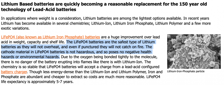

Om man bygger själv: hur ser det ut med brandrisk jämfört med att köpa ett färdigt batteri och/eller låta en firma göra jobbet.
Vad säger försäkrningsbolagen?
Hur är säkra är LiFePO4 jämfört med de äldre batterityperna?
Daniel K
837
Luleå
8801
Brandrisken för hembyggt LiFePO4 är inte större än för ett färdigt batteri under förutsättning att batteribyggaren kopplar rätt och har koll på kabeldimensioner och anslutningar. Just LiFePO4 är en relativt säker batterilösning jämfört med andra litiumjon batterier.
