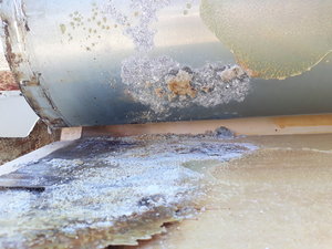

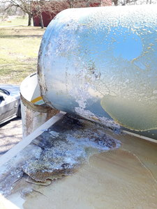

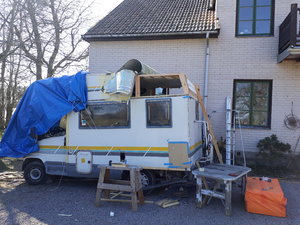

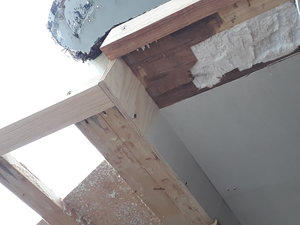

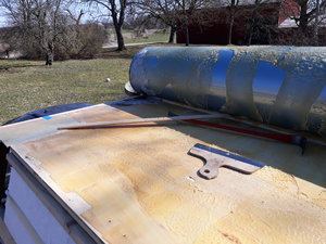

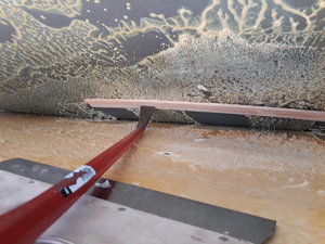

Bestämde mig igår för att lyfta på taket bak vid lasträcket. Plywoodskivan var kass och behövdes bytas på vissa ställen men reglarna under var ganska ok, så jag resonerade som så att jag fick ett starkare tak om jag kunde byta plywoodskivan utan att behöva kapa reglarna (vilket jag ju skulle behöva göra underifrån). Dessutom hade jag på känn att det antagligen fanns fler hål i plåten som inte syntes från ovansidan.
Limningen var till en början rätt svag men satt fläckvis riktigt hårt. Testade massa olika metoder (så som att hacka med spackeln som ligger under kofoten) innan jag hittade en bra som funkade. Det bästa visade sig vara att bara lägga en tunn remsa som jag kunde häva med kofoten för att sprida ut trycket så att jag inte fick märken i plåten.
Ser det inte lite ut som att den har papiljotter?

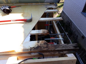

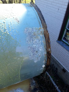

Hittade mycket riktigt ett antal skadade områden som jag inte sett nedifrån så väldigt glad att jag lyfte på taket, annars skulle ju allt slit vara i princip meningslöst.... Undra hur många bilar där ute som står och läcker genom i princip osynliga hål? Jag kanske skall börja skriva spökhistorier för husbilsägare? :swoon:

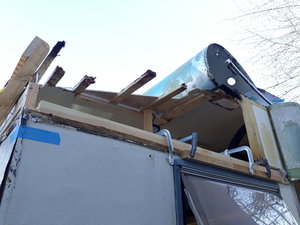

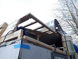

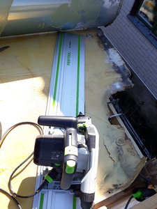

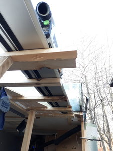

Fram med sänksågen, inställd på att bara såga igenom plywoodskivan.
Enkelt att skarva takreglarna ovanifrån utan massa jox ivägen.
Gjorde lagningsbitarna för långa så kunde jag enkelt såga av allt ihop så att jag fick en bra rak linje.

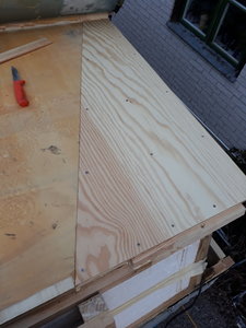

Färdigt att lägga på plywooden igen

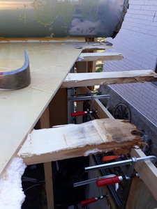

De som troget följt tråden mins kanske att jag råkade köpa en plywoodskiva som var 10mm istället för 7? den fick jag i alla fall användning för nu, i alla fall 10x13cm av den..:twitcy:
Sista på dagen var att limma dit den nya lagningsskivan.

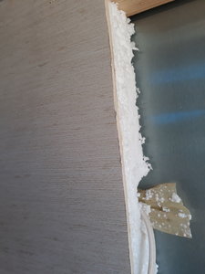

Börjar bli dags att skaffa material för nästa steg i renoveringen. Jag har köpt XPS isolering 30mm (orginal var 28 men det får gå). Jag behöver nu framförallt skivor invändigt samt tätninslister.

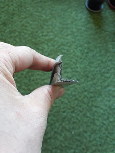

Invändiga skivor: Originalet var 3mm plywood (troligen Meranti) med vinylfilm. jag tycker att det verkar som att vinylfilmen dels gjort skadorna svåra att upptäcka innan det är försent och dels förhindrat väggen att torka ut, så jag är inne på att ha en ren träplywood som jag eventuellt kan måla. 4mm björkplywood är billig lokalproducerad och lätt att få tag på, tror att det kan bli snyggt även utan att måla, kanske olja eller lacka. Då måste jag i så fall ta bort mer av orginalskivan för att få snygga skarvar vilket är pilligt men kanske värt det.

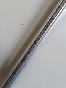

Tätningslister: De gamla aluminiumlisterna var ganska slitna, skruvar hade dragits rakt igenom och listen hade spruckit/gått av här och var vid skarpa kanter. Jag håller på att leta för fullt efter nya lister. Reimo hade en list som var 27x11mm men jag skulle vilja ha en fetare list eftersom att plåten är lite sliten.. Jag skulle snarare vilja ha något i stil med 35x25.
Frågor:
  • Vad är poängen med gummilisten mellan aluminiumprofilen och butyltätningen?
  • Går det att skarva listen på längden, de verkar ju oftast säljas i 5-6m längder. Gör man på nåt speciellt sätt? Svetsa?
  • Hur mycket butyl skall man räkna med att det går åt?
  • Funderar på om det kan vara en ide att köra med vanliga L-profiler. Går att få tag på överallt i exakta mått, kan använda rostfri montageskruv
  • Hur mycket kan man forma/böja listen? Alkoven fram är ju rund...

När jag byggde min andra HB så värmde jag upp listen med värmepistol och böjde men skåran till täcklksten för skruvar blev ihoptryckt att det va nästan omöjligt att få dit den..
F.d. 59670
Kanske går att böja med täcklisten i ? Hur gör man för att inte den delen som går ner över väggen skall böjas utåt och bli helt bucklig?

L lister tror jag är ett bra alternativ,finns i en mängd storlekar,när det gäller böjar får du såga ut en V formad bit på ena sidan av listen ock böja, många sågningar blir det för att få en jämn kurva, ordentligt med tätmassa/lim så blir det tätt.

Nu har jag inte bockat alu lister men man behöver nog ha en bockmaskin som "drar" listen runt annars skrynklar sig nog innerradien. har sett något liknande på Aluminium båtar dock osäker på exakt hur och var det görs . men har du någon firma som jobbar med nåt liknande i närheten så kan det ju va värt ett försök
F.d. 22252
I Finspång finns Gränges profiler och dom tillverkar mycket i strängsprutad aluminium bl.a. båtmaster, man värmer aluminiumet tills det är lite degaktigt sen sprutar man det genom en form ungefär som man spritsat grädde på en tårta. När det gäller master står det ett gäng med stora klubbor och slår på de varma masterna för att rikta dom när de fortfarande är varma så svaret är att det gör dom när de är varma säkert med en maskin som har en mall för hur det ska se ut.
Skulle knappast ge mej på det med en blåslampa eftersom man ofta gör en värmebehandling som gör att aluminiumet härdas från början är det mycket mjukare och sen finns det en massa olika legeringar som påverkar hårdheten. För plåtlister är det enklare om man har en maskin som krymper plåten sen finns det en som töjer plåten lyckades göra en stänkskärm till en moped av försinkad stålplåt 0,7mm.
Har googlat en del och kan du inte få tag på originalprofiler som förmodligen är riktigt dyra så ser jag ingen annan möjlighet än kantlister med L profil i plast som är böjbar vilket blir enklast och billigast annars finns det gummilister....
Tror det här problemet kan vara riktigt svårt att lösa, men som sagt det finns säkert att köpa någonstans, I norrköping finns en firma som tidigare hade verkstad i mantorp där lagas det skadade husvagnar och då måste det finnas reservdelar att få tag i men blir förmodligen riktigt dyrt blir ju några löpmeter.

Sådana här problem har en tendens att uppta mitt huvud när jag går och lägger mig så att jag inte får ro förrän jag knäckt nöten. Jag lusläste bror.axelssons tråd tills jag hittade avsnittet när han satte lister på sidan typ 74.. Han använde i alla fall L-list i aluminium och en "krymp och sträckmaskin". Skall i morgon till svetsbolaget här i Mariestad för att köpa alu-plåt till en stor lagning och då tänkte jag passa på och höra mig för om de kan forma till alkovdelen efter en mall . I så fall kan jag såga ut en bit MDF eller liknande som de kan ha som mall att böja listerna efter.
