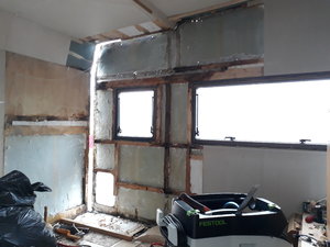

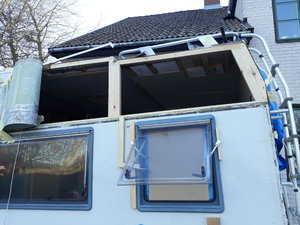

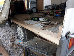

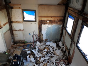

Så här ser det ut vid andra långsidan. Även här mycket värre än det såg ut.

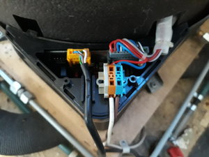

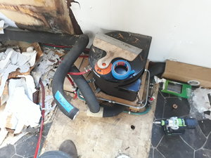

Blev tvungen att plocka bort varmvattenberedaren för att komma åt skadan.

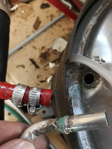

Råkade skada varmvattenberedaren. Den lilla pipen som slangen satt trädd på losnade från tanken när jag skulle kränga av den gamla slangen. Ser ut som att den får lödd fast men jag har inte så bra koll på sånt. Antar att jag får åka till någon som kan svetsa rostfritt men det kanske inte går i så tunn plåt?

Kan säkert vara tennlödd eftersom den lätt lossnade från tanken, så en stor lödkolv eller en sån där liten blåslampa som finns att köpa överallt kan fixa det enkelt. Lödningen ser ut som tennlödning och den blir lätt dålig med åren. Värmer du på röret ser du lätt om det är tenn annars skulle det kunna vara silverlod. Inget stort problem för en som kan.

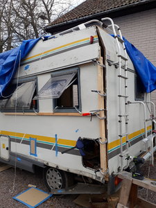

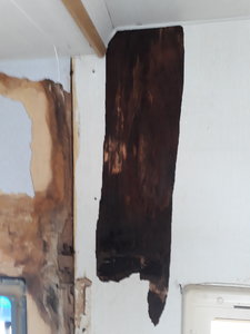

Nu har jag rivit ut det det mesta av skadan i väggen på andra sidan. Men jag misstänker att det fortsätter ned i golvet..
Efter att helgat vår fru med våfflor och fem sorters sylt så är det på-t igen, i alla fall ett par timmar..

90% sikker på tinnlodding, var så i en gammel husbil jeg hadde. Som bengtic sier stor loddebolt eller liten blåselampe (type creeme brulee). Har selv også loddet med en varmluft pistol med innsnevret utblåsning, tinnet smelter et sted mellom 300 og 500 grader avhengig av hvor mye bly det er i blandingen. Det viktige blir å få til en god flyt hvor tinnet er smeltet rundt hele røret og strekker seg litt opp langs røret og utover på tanken. Har selv en gammel sak fra biltema som ligner på denne og egner seg bra for jobben, noe spissere flamme enn kjøkenvarianten så den varmer opp mindre områder raskere.
F.d. 58882
När man tennlöder så är renhet A & O. Tvätta med aceton eller sprit för att få bort allt fett & alla föroreningar, därefter putsa med smärgelduk & tvätta igen. Det lilla flussmedel som finns i tenntråden räcker inte utan beta med släckt saltsyra. Detta är speciellt viktigt om man skall löda ihop stålmaterial. Naturligtvis skall man värma ett större område kring lödstället & hålla lågan borta vid lödningen, lodet skall flyta som vatten annars murar man bara & det blir en kallödning som inte kommer att hålla. Mängden lod är av mindre betydelse bara det väter ordentligt & att det blir fina radier i lödstället. Lodet skall diffundera in i grundmaterialet.
Det finns även en andra lödmetod, nämligen silverlödning som kan vara enklare. Då är flussmedlet ett pulver som man lägger på lödområdet (går att fukta med vatten till en pasta också). Sedan värmer man tills flusset blir flytande & har man absolut rent så är det bara att ""dutta på" lodet på ett ställe så kryper det ut i lödskarven själv.

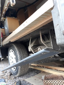

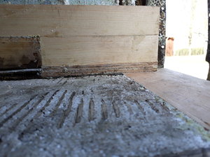

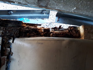

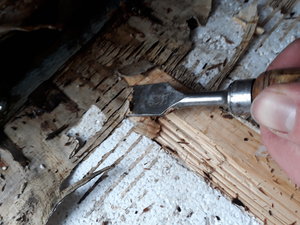

Har stretat i tisdags och onsdags men var lite för uppe i det för att sätta mig ned och skriva om det hela. I tisdags rev jag upp golvet hela vägen ned och det var faktiskt inte så illa (?!:eek:) Jag har bytt den yttre "syllen" och lite av plywooden under men isoleringen såg ok ut och fick sitta kvar.
Fick spendera ett antal timmar på att sitta på knä och skära bort ett lager med lim från en tidigare lagning.
Det känns lite trist att jag stöter på tidigare skador i princip på exakt samma ställen som jag är på och lagar nu. Det är som en liten nedsänkning på taket för takräcket och det verkar vara där det har läkt. Det blir massa skruvar uppifrån i.o.m. takräcket samtidigt som det blir massa knäckar och dylikt i tätningslisten och så kan det bli stående vatten om man parkerar framåtlutat. Så jag har bestämt att jag skall försöka byta tätningslisterna. Därmed har jag också vågat öppna upp plåten lite för att komma åt. Det satt massa skruvar utifrån också som jag behövde skruva ur

Det är i alla fall skönt med lite nytt trä i bilen. Jag var och köpte lite rostfri skruv igår eftersom att jag tänkte att jag inte ville lämna samma skruvelände bakom mig.. Men tyvärr var den alldeles för spröd, det är väl delvis en vanesak, men man är ju van att kunna dra ihop saker rätt rejält. Jag köpte i alla fall lite 30mm rostfri skruv som jag kan ha invändigt.

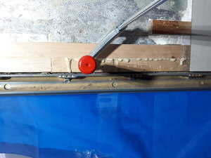

Jag har just limmat på ny plywood invändigt men den sitter i spänn just nu så då tänkte jag passa på att käka lunch och skriva en uppdatering. När den har härdat om någon timme så kan jag börja byta ut reglarna. Jag har köpt lim från imex som jag tänkte använda för att limma trästommen och isoleringen mot aluminiumplåten. Jag ringde till en av deras säljare som menade att man skulle lägga på med en tandad spackel och att åtgången var ca 3-4 patroner per m2, med tanke på att de kostar typ 200kr/st så känns det lite väl häftigt , måste verkligen frigoliten limmas över hela ytan? räcker det inte med att dra strängar istället?

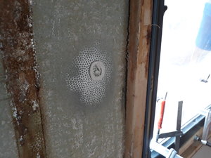

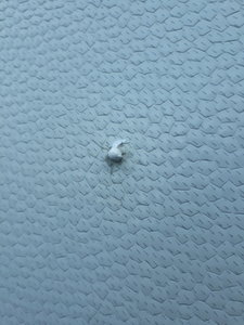

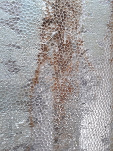

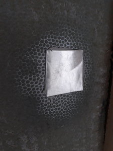

Jag funderar också på förarbete innan man kan börja limma. Såhär ser det ut lite överallt. Jag har skrapat med en hårdmetall skrapa så att jag kommer ned till aluminium men blåsorna är ju fortfarande fyllda av gammalt lim och bös (osäker på vad det är för lim, det är lite blågrönt). borde jag tvätta med typ T-röd/Aceton eller använda någon primer eller liknande?

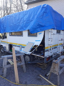

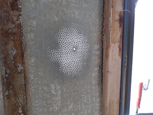

Det där med uppdatering varje dag har ju inte gått så bra. Arbetet med husbilen har gått hyfsat. Jag är rätt så klar med trälagningarna på ena sidan nu.

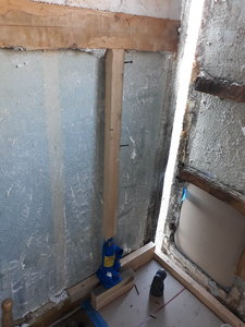

Efter att jag rivigt det mesta som var kasst och tagit bort tätningslisterna så blev allt ganska sladdrigt.. Den lilla domkraften jag köpte för att ha med på resan visade sig ganska bra för att spänna upp plåten innan jag limmade fast trät på plåten
Försöker göra långa skarvar halvt i halvt, förstärker ibland med rostfri skruv
En fördel med att ta bort tätningslisterna var att det var mycket enklare att komma åt och tvinga ihop plåten mot trästomen
20190331_182748.jpg 20190331_182934.jpg 20190331_183223.jpg 20190331_183316.jpg
Har även lagat en del småhål med aluminiumplåt och kontaktlim, när limet väl har härdat borde jag kunna skära av överflödet utåt och få en ganska snygg lagning.

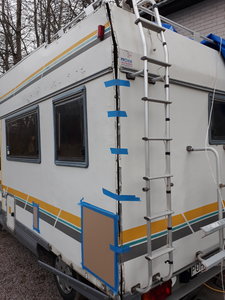

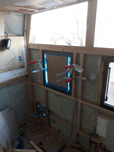

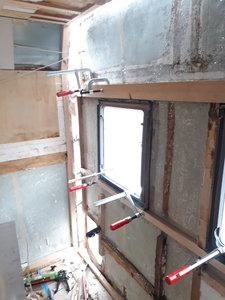

Jag använder "Imex ms 40" som någon rekommenderade här. Nackdelen med det limmet är att det härdar extremt dåligt i låga temperaturer. Efter ett par dygn var det fortfarande kladdigt så nu kör jag med en kupévärmare. Fick tejpa ihop bilen med wellpapp inatt för att värmen inte bara skulle blåsa rätt ut men det verkar som att det gjorde nytta för limmet var mycket bättre i morse. inser också att det går åt väldigt mycket kontaktlim.. Jag köpte 3 tuber först och de gick ju åt i ett nafs, men nu hittade jag en företagsåterförsäljare som bara tog 106:- så då blir det ju ändå uthärdligt.
Nu är i alla fall det mesta av trälagningarna på vänstersidan färdiga och isoleringen jag beställde skall hämtas upp inom kort. Jag har börjat fundera på att byta den övre plåten då den verkar vara rätt så slut. Har väl hittat ca 30 hål nu så alternativen är att limma på en ny plåt invändigt, går att köpa aluminiumplåt som är 1x2m 1mmtjock på den lokala smedjan, så skulle kanske kunna limma på en 2m lån lagningsbit men då känns det nästan lika bra att byta hela plåten. Det är svårt att få tag på plåt bara, en lokal husbilsverkstad tog 600kr m2 vilket kändes väldigt dyrt för en ganska enkel vara (o-lackad slätplåt 1mm kostar ca 100kr/m2). Någon som har tips?
Börjar även fundera på att byta takplåten vid "lastplattan" och i så fall kanske ta bort takräcket vilket verkar ha varit med och ställt till det från början.. I så fall behöver jag hitta en vitlackad slätplåt som är 2,2*1,6m får jaga efter det imorgon..

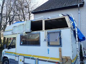

Såhär såg det ut precis innan jag tejpade ihop väggen för kvällen:
