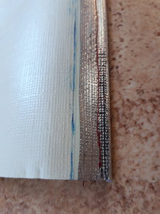

Jag tänkte försöka göra färdigt utvändiga tätningslister, takräcke m.m. i veckan så fort jag får tag i butyl från imex.

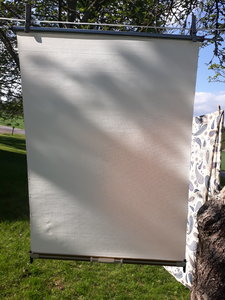

Idag har jag plockat ned några fönster och skruvat loss och diskat allt inklusive de inbyggda persiennerna och myggnäten. Det var nog ett tag sedan det blev gjort senast.. tyvärr såkade ett blåsa sönder! Men det fixade jag med sambons symaskin

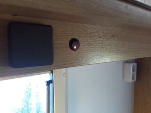

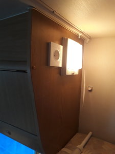

En bekant som är elektriker var förbi och installerade några extra eluttag som jag passade på att dra kablar till. När bilen byggdes 91 var det väl inte behov för el för annat än till husgeråd, köket är i alla fall proppat med eluttag. nu finns det ett i alkoven och ett precis vid bordet vilket passar bra till mobiler och datorer.

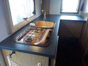

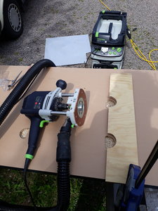

Fräser ut fästen för spis och ho innan jag sågar ut hålen. Den nya diskbänken är grafit svart och vägde totalt ca 10kg mer än den gamla, i gengäld kostade den 500 spänn och gick fort både att fixa och installera.

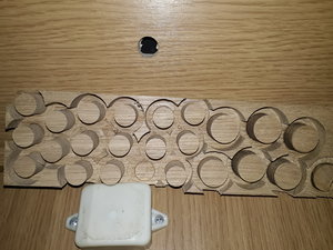

Har fixat pluggar i ek till de gamla hålen efter manöverpanelens rostiga skruvar som jag var tvungen att borra ut. Stämmer inte helt i nyans men det får vara. Passade på att göra några 20mm plugg till infästningen av badrumsväggen som jag visade i förra inlägget. Manöverpanelen är nu på plats och jag har installerat en strömbrytare till kylskåpsfläkten.

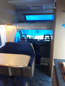

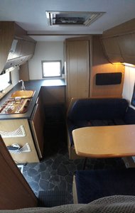

såhär ser det ut nu! Ovanför det bakre fönstret satt en liten hylla men jag tycker att det är ganska skönt att det inte är skåp och hyllor precis överallt så jag skippade den. insåg nu att jag kunde gjort pluggarna av den i stället så skulle det smälta in perfekt! men det är ju försent.. nåja man kan inte tänka på allt..
Från början satt det ett par glaslock över gasspisen och diskhon. Jag tycker att det är ganska skönt att inte ha dem men funderar på om det kan vara bra som stänk och brandskydd, vad tror ni?

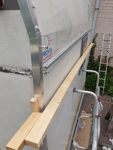

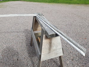

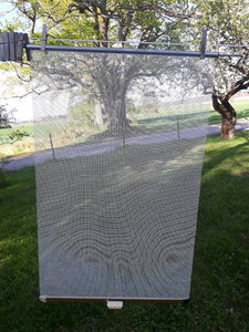

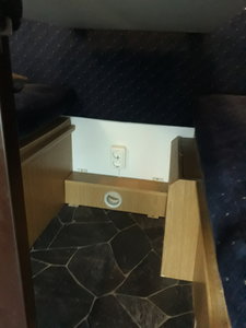

Jag har satt på hörnlister ochså så nu är hon snart tät!
Gjorde en liten tvingannordning för att pressa in det sidan jag inte skruvat. Kanske måste sätta några ändå för det var svårt att få det tajt.
