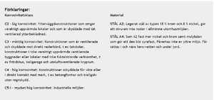

Hejsan, angående klassningen av skruvar så får man skilja på C klassade och A klassade skruvar, om det jag alltid gått efter inte är helt fel :).
C klassade skruvar är "vanliga" stålskruvar som kan vara mjuka men oftast härdade och som är ytbehandlade till en viss rostskyddsklass.
A klassade skruvar är i stället rostfria skruvar som har nackdelen att inte vara härdbara men i sig själva mycket rostfria. Dock lite mjuka för att skruva/gänga in i lite kraftigare metallreglar m.m.
A klassade är oftast A4 eller A2 klassade.
A4 klassade är syrafasta och motsvarar C5 klassning vilket innebär att de troligen är det sista som finns kvar av husbilen om tusen år.
A2 klassade är "bara" rostfria men motsvarar ändå C4 klassade behandlade skruvar så Biltemas skruvar med gummibrickor duger säkert i hundra år till din husbil, men man får alltid fundera lite över galvaniska strömmar även om det i så fall troligen tar många år.
M.v.h. JANKRO.

Hittade några tabeller som förklaring.
En A2 skruv är lite magnetisk vid test med en magnet mot skruven.
En A4 skruv är helt omagnestisk (död) vid test med en magnet mot skruven.

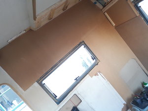

inläggstorkan har mest berott på att jag inte haft så mycket intressant att skriva om. Jag bestämde mig för att köra med oljehärdad masonit, mest för att det gick att få tag på snabbt och var billigare. Så jag jobbade på så mycket jag bara orkade fram till påsk, mest med att sätta skivor, men har också limmat ihop sidoplåtarna och limmat på lagningsbitar på taket. Jag har ungefär en arbetsdag kvar innan alla skivor är satta invändigt. Då kan jag börja spackla och måla, och sedan kan jag äntligen börja sätta i inredningen igen! Vi skall också flytta i mitten på maj så nu börjar det brinna i knutarna samtidigt som jag inte kan lägga all tid på renoveringen längre.

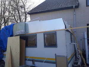

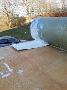

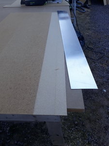

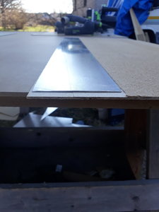

den övre plåten vänster bak var så pass anfrätt så att jag bestämde mig för att limma en enda stor lagningslapp under allt ihop. Jag var inne på att byta hela våden men det gick inte att hitta kulhamrad plåt med samma mönster, husvagnsplåten som finns att köpa har en mycket grövre struktur, så alternativet var då att plåta om hela bilen och där fick jag nog dra gränsen.. Nu är alla väggplåtarna tillbaka och limmade i alla fall vilket känns skönt, den ser inte ut som en gammal sardinburk längre. Jag kan varmt rekommendera att använda en limspridare till fogsprutan.

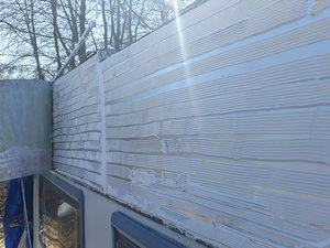

Har satt en del laglappar på taket också. slipade först bort oxid och gammalt lim. Jag lade alla bitarna på plats, fällde ned plåten och la jordsäckar på för att hålla kontakten under härdningen.

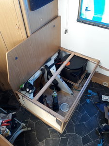

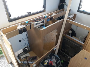

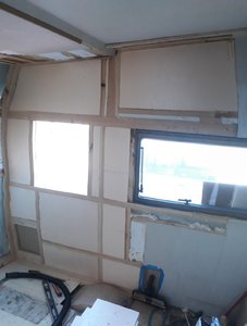

Invändigt innan jag började sätta skivor, trästommen är färdiglagad och allt är isolerat med ny cellplast.
Infälld alu-plåt i taket för infästning av köksskåpen
Här är de första skivorna satta, har kommit längre sedan detta foto, (skall försöka ge en uppdatering i morgon)

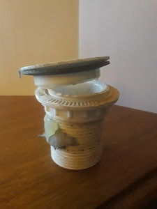

  • Avloppsbeslaget gick sönder när jag skulle ta ut badrumsmattan (jag var trött och sur och orkade inte lirka eller ta reda på hur jag skulle demontera, så tänkte att 'det måste väl gå att hitta ett nytt' när jag bände till med kofoten trots ringande varningsklockor) så nu behöver jag hitta ett gängat beslag med en diameter på 39mm.

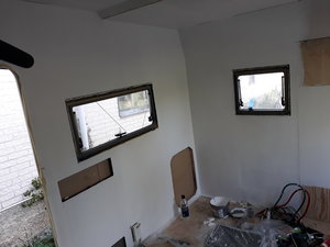

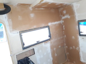

Nu är väggarna äntligen färdiga invändigt. Idag har jag spacklat och slipat väggarna så med lite flyt kan jag få målat imorgon. Jag var från början inne på att föröka måla med en något öppnare färg för att låta väggen andas bort den fukten som blir men det enda jag hittade som skulle kunna passa var äggoljetempera vilket jag är osäker på om det fäster på vinylskicketet på de gamla skivorna så jag har bestämt mig för att köra på nån vanlig väggfärg helt enkelt, kortare torktid också.

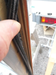

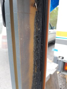

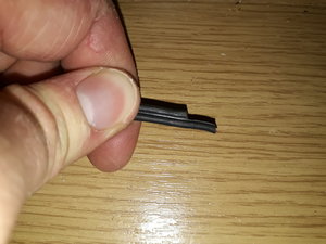

Det börjar bli dags att återmontera några fönster också, tyvärr verkar det inte vara så enkelt som att bara köra med butyl bakom karmen eftersom där sitter nån gummilist som till viss del har släppt från karmen.
Är det någon som känner igen sig? Jag funderar på att antingen byta listen men det verkar svårt att hitta samma. Ett annat alternativ är ju att försöka limma tillbaka listen med ms40. ett tredje är att helt ta bort listen och köra på bara butyl. Vad tror fôlket?

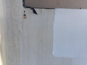

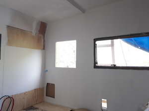

Nu är ytskikten på plats. Igår målade jag sista och fjärde gången. Varje strykning tog ca 1,5t. Jag körde med en liten extra fin roller för att få så jämn yta som möjligt.
Alla skruvhål och övergångar spacklade
Enorm skillnad redan efter första strykningen, risken är att allt annat ser lite sunkigt ut nu när man får kritvita väggar som referens. Kanske borde ha låtit bryta lite åt grått så att det stämer lite bättre med plasten runt t.ex. takluckor.
Efter fyra strykningar ser det nästan ut som att inget har hänt med väggarna. Nu kan jag börja sätta i inredningen igen vilket skall bli spännande. Har börjat kolla på gamla bilder för att se hur allt satt. Inser hur mycket jobb jag lagt... börjar nog närma mig 6 arbetsveckor.

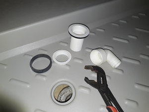

Jag har lagt en beställning på lite reservdelar nu. Bland annat hittade jag ett nytt avloppsbeslag till dushmattan på västra götalands husbilsskrot, oanvänt i påse, kanske det sista som fanns att få tag på?! Väldigt glad för det!

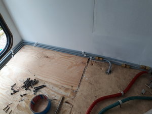

Nu skall jag se om jag kan lappa ihop gasolrören igen. Hare!
F.d. 59670
Nu susar det på, tror att jag har ett par arbetsdagar kvar invändigt. Det går fort att sätta i inredningen vilket är bra för moralen. Det jag har kvar nu är i princip att installera den nya köksbänken (från ikea) och att skruva upp ett skåp.

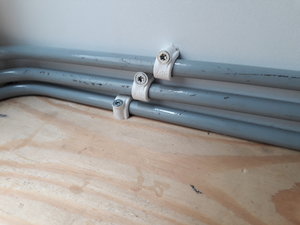

Skarvade och satte tillbaka gasolrören, fäste dem med klammer för elkabel. Kama sålde ett plastclips som liknade orginal men det kostade 15ks st och skulle då landa på över 500 för bara några plastclips..

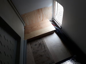

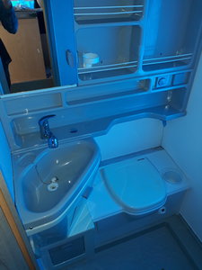

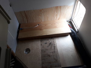

Golvet i badrummet färdigt för matta och inredning, jag lade in en plywoodskiva som förstärkning under toaletten
Det nya beslaget från husvagnsskroten

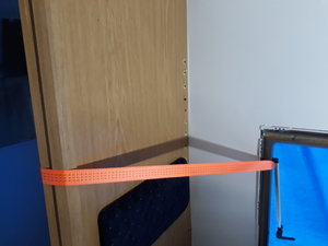

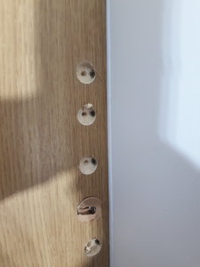

Innan jag kunde foga badrummet behövde jag fästa in väggen och det visade dig svårt eftersom att väggen som jag byggt nu bågnade 15mm utåt, min lösning var att dra ihop allt med ett spännband för att sedan borra en serie 20mm hål som jag kunde skruva ifrån (det satt bara en skruv där från början och den skulle aldrig ha orkat med dragkrafterna). Ett misstag var att jag tänkte att de inte skulle synas p.g.a. skåp och soffa men där räknade jag lite fel så nu får jag hitta på något snyggt sätt att dölja, har lite teak liggande, får se om det passar.
Färdigt badrum!

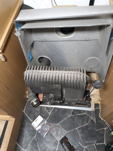

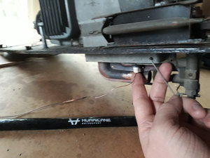

Pannan har bara stått på min hyvelbänk och tagit plats sedan februari men nu var det dags att sätta in den igen, jag issolerade ledaren till tändstiftet med en motorskyddsslang som skall klara 400c nere till vänster -"hurricane"), hoppas att det funkar. Nu är i alla fall pannan och fläkten på plats.

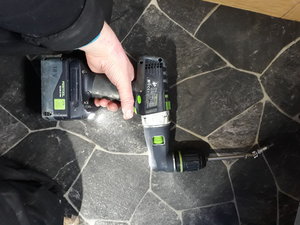

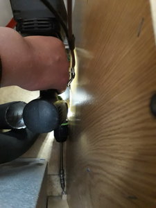

Var förresten tvungen att modifiera min skruvdragare lite för att komma åt att skruva fast fläktkåpan :D

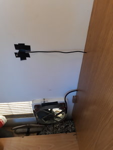

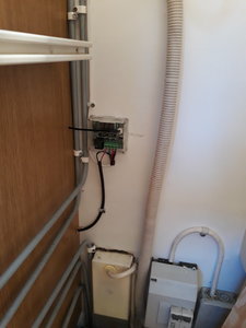

Det roligaste med bygget har varit att lära sig lite grunder i el. För alla gamla rävar är väl detta noll och ingenting men jag är rätt nöjd över min installation av kylskåpsfläkt och temperaturstyrt relä. drar 0,17A när både relä och fläkt går vilket verkar hyfsat. Skall sätta en brytare på manöverpanelen så att man kan spara på elen vid behov.

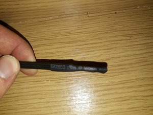

Det ligger förresten en del gamla avklippta sladdar i manövertråget, är detta ett ok sätt att isolera dem på? klippte på olika längd och satte en krympslang över?

Snyggt jobbat! Isoleringen av kabeländarna ser bra ut men jag har bara en fråga/invändning. Gasolrören som du skarvade, du bygger väl inte in dom så att dom inte blir åtkomliga vid en läckagetest?
