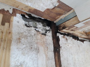

Min husbil är uppenbarligen hellimmad utvändigt och invändigt så jag tänkte först att jag skulle kunna spara frigoliten men nu när jag har sett skadans omfattning så inser jag att det inte finns en chans. Har nu frilagt hela bakre högra hörnet och allt är murket.
Trodde inte att jag skulle bli förvånad över fuktskadors omfattning efter att ha jobbat så mycket med gamla hus. Skillnaden är ju att i gamla hus är väggen ofta helt öppen vilket gör att fuktskador märks tidigare. På min husbil sitter det en tät aluminiumplåt ytterst samt en plastfilm på plywoodskivan invändigt (VARFÖR?!) resultatet är att vattnet rinner runt och skadan kanske upptäcks invändigt på ett helt annat ställe än där den uppstått..

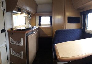

Först en översikt

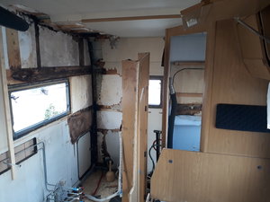

Sedan en återblick

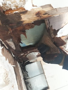

Såhär ser plywoodförstärkningen av lasttaket ut, glad att jag inte typ gick rakt igenom taket när jag var uppe och kollade tätningarna.

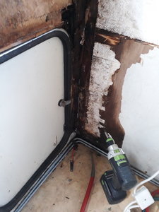

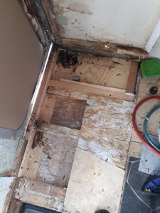

Insåg att det måste ha hänt grejjor i golvet med när det ser ut såhär i nedre hörnet. Kröp in under bilen och kände på plywooden och den är mycket riktigt mjuk i hörnet, men bara ca 1-2dm2. Antar att jag borde ned och gräva i golvet när allt ändå är öppet men det eländet blir bara större och större. I sådana fall måste jag också kapa gasolrören och det hade jag hopats slippa, men det borde väl gå att kapa en bit bort och sedan skarva?
Det värsta är ju att jag nu inte känner mig helt övertygad om plåtens tillstånd.. Hittat flera ställen där man kan se att det är på väg att rosta. Men att börja byta plåt ryms inte i varken tidsplan eller budget... Jag tänker att jag kanske får laga de invändiga skadorna och se till att täta så gått det går och sedan kanske gå över och byta plåten om några år.

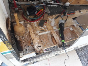

Nu tror jag att jag har grävt mig till botten av eländet (i detta hörnet..)

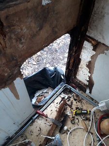

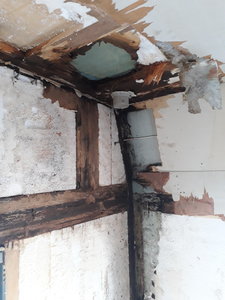

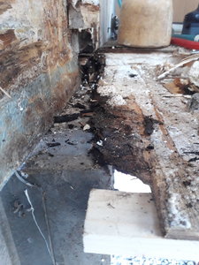

Så jag tog bort lastluckan och sågade upp golvet och hittade en lite korkad konstruktion.
Den nedersta plywoodskivan i golvet vilar i bakkant på balken som bromsljus m.m. sitter i. Husbilens bakre vägg leder ned vatten på balken där det ringer inåt och hamnar på bottenskivan. Jag ser bara änden men jag tror att den bakre syllen är ganska illa skadad men jag tror att det får vara till i höst.
Blir också mindre och mindre imponerad av tätningsjobbet som gjordes innan försäljningen. Nere i hörnet hade de pepprat med häftstift (som inte fick fäste i det ruttna trät) och sprutat i silikon. Jag kan också se tydligt att någon gjort mer eller mindre exakt samma reparation tidigare, vilket ju är lite nedslående. Hur länge sedan var det kan man undra?

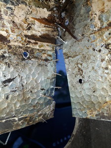

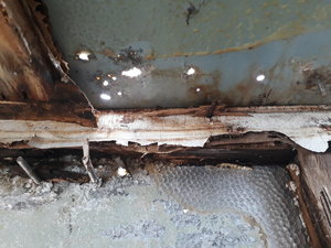

Appropå rost, jag är medveten om att aluminium inte rostar, men är det inte så att rostigt järn kan få aluminium att korodera?
Jag kan i alla fall hitta små prickar här och där, där aluplåten vittrat. Nu när jag rev isoleringen kunde jag på ett ställe se ljuset utifrån, det var bara plåtens lackskikt kvar, osynligt utifrån!

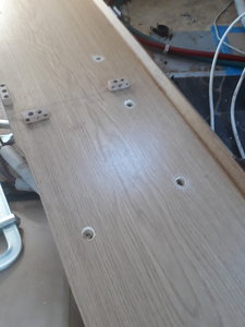

Jag har i alla fall lappat ihop golvet igen, åkte runt och letade efter 8mm plywood ett tag och hittade till slut 7mm och tänkte det får väl duga varpå jag av rent slarv lastar upp en 10mm på taket :mad:. Tänker att jag kanske kan hyvla ned plywooden. Har tillgång till en planhyvel, det sliter ju en del men jag tänker att jag kan byta till en uppsättning gamla stål först, eller så kanske jag bara köper en skiva till.

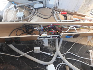

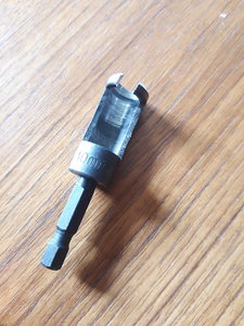

Fick pluggborren som jag beställde så nu kunde jag borra runt de gamla skruvarna, hade hoppats att det mesta skulle sitta i kontakter så att jag kunde koppla bort manövertråget men det mesta var skarvat och då vill jag inte ge mig in och rota för mycket. I vilket fall som helst är det skönt att slippa snubbla över hela köksskåpet.

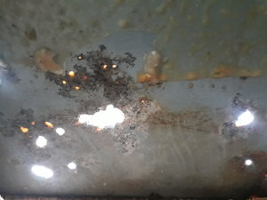

Här är ett exempel på hur plåten ser ut i taket vid fuktskadan. Hålen har jag öppnat upp genom att trycka lätt med en blyertspenna. Fläckarna med gult ljus är bara lacken kvar utvändigt. Tror att detta är det värsta stället på bilen men jag tror att det kan finnas liknande småhål lite här och var.
