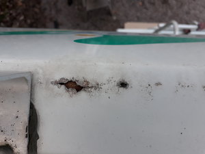

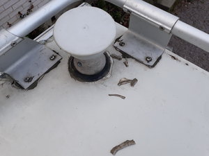

Jag var uppe på taket för att kolla på skorstensgenomföringen som Bengtic rekommenderade, såg att den mycket riktigt var tätad med silikon. Men det såg ändå ganska hyfsat ut, bredvid såg jag några färgflagor som jag pillade bort och hittade ett hål på 1cm2. Inte konstigt att det är lite blött i väggarna. Hur skulle ni laga något sådant? Husbilsfirman jag köpte av lämnade in till en reparationsfirma vars reparation inte imponerade på mig.. De hade kört skruvar rakt igenom aluminiumlisten på flera ställen vilket resulterat i hål. sedan hade de klafsat på något som såg ut som genomskinlig silikon, kanske något hårdare, osäker på vad det var. Jag misstänker att jag kommer att behöva täta om alla lister och flera fönster mm.

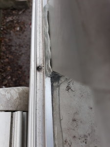

Hålet limmar du en liten aluminiumplåt över. Samma med dom klantiga skruvarna, lossa dom, gör rent & fyll hålen med lim/tätningsmedel & dra tillbaka skruven igen. Som lim/tätningsmedel kan du med fördel använda Sikaflex eller Tec7.

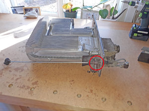

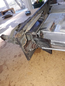

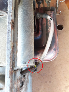

Här är felet på gasolbrännaren, skyddsstrumpan hade vittrat sönder så tändstiftet kortslöt i elementet i stället för mot brännaren, har beställt en ny skyddsstrumpa nu.

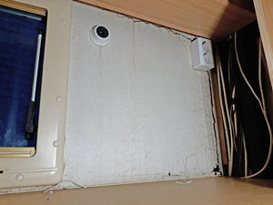

Här är vad som förefaller vara den värsta skadan. I hålet nere till höger kan jag stoppa in fingrarna flera milimeter. Jag tror att sprickorna följer träreglarna.

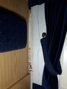

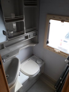

Skada vid väggen mot toaletten. Måste nog plocka ned hela toaletten för att se omfattningen.
En liten skada framme i Alkoven. Verkar vara minst i omfattning och enklast att åtgärda

runt skorstenen var det mycket riktigt tätat med silikon som blivigt hård och lätt gick att pilla bort. min ide är att släppa på skruvfattningen som håller skorstenen nedifrån och lägga dit lite butyltätning. Till höger bredvid fästet till takräcket ser ni hålen jag hittade igår.
Närbild på hålen
Ett exempel på husbilsfirmans tätningsarbete. Skruven är dragen rätt igenom listen och fogen sluter inte ens tätt mot fästet till takräcket (misstänker att utföraren inte ville kladda ned fingrarna).

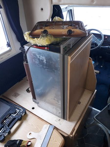

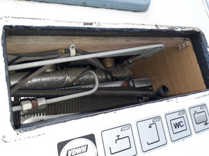

Sådärja, nu är kylskåpet och spisen demonterat. Kylskåpet var ju ganska pilligt, det satt bara med två skruvar från varje sida men det var en så tajt passform att jag trodde att jag fortsatte leta efter skruvar både länge och väl, vilket var tur för det fick mig att ta bort ventilgallret från utsidan, så att jag såg att kylen var monterad med fasta gasolrör hela vägen fram. Hade säkert lyckats bocka ett gasolrör i annat fall.
När kylen väl var ute kunde jag även konstatera att den inte går ut genom dörren. :twitcy:
Så vi får väl samsas där inne under bygget, kylen och jag.. Inser också att jag får se till att hålla den på bra humör för har ingen aning om hur jag skulle kunna få in en ny ?!
Bild utifrån genom luftventilen till kylen

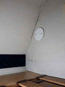

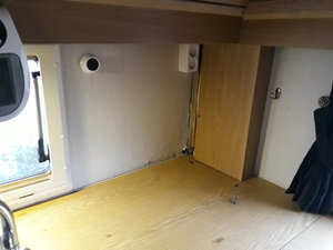

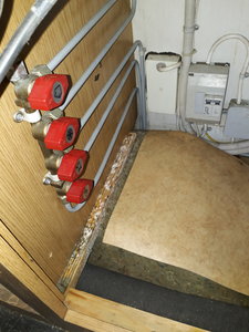

Hittade lite mögel också. Isoleringsmattan som låg under plastgolvet var helt våt och har antagligen blött ned listen till hyllan så att den börjat mögla.
Du har rätt! det ser ut att funka. Men jag tror jag avvaktar med det, vore skönt att slippa plocka bort dörren i alla fall tills det blir lite varmare, har en kupefläkt på nu för värmens skull. Ser också ut som att det skulle kunna gå att lirka ut det via passagerarsätet om man är två.
Kylen går ut genom förar eller passagerardörr, eventuellt måste man demontera en eller båda stolarna och
släppa dörrspärren så dörren öppnar med större vinkel.

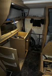

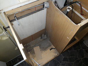

Nu lägger jag av för dagen, min batteridrivna arbetslampa slocknade och då trevade jag mig tillbaka in i värmen. Har fått till en bra start på nedmonteringen av inredningen och har nu plockat ut pannan, varmluftsfläkt, kylskåp, spis, handfat+kran, köksbänk och en del skåp.
Känns bra att var igång. Inser att en fördel med detta är att jag lär mig husbilen utan och innan (i alla fall bo-delen)

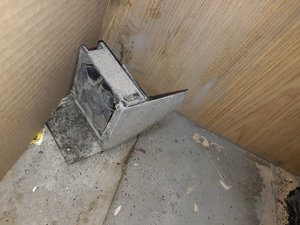

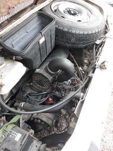

Hittade en liten fläkt bakom kylskåpet, osäker på om den är original, någon som vet? När det började bli mörkt slog jag på 12v strömmen för att få lite ljust i vagnen och då gick fläkten igång men dog efter ett par minuter.

Fläkten transporterar bort värme från kylskåpet , behövs ibland på sommaren för att få bra kyla i kylskåpet
brukar vara tillbehör utblås genom vent galler
Går den på någon form av termostat då? Det var så märkligt att den gick i ca 1 minut och sedan slocknade igen.
jag kör manuellt, on off, men de påkostade brukar ha en lite termostat brukar sitta upptill på 'elementet '
suger luft nere från , 'kyler' hela bak sidan
de gamla brukar låta rätt mycket.
jag har bytt till morderna bortlösa 'data' fläktar köpta på kjell&co

Kan ju vara bra att ställa in en avfuktare den brukar kunna ta bort en del fukt kan vara ide att stänga all ventilation då och låta den gå länge borde bli ganska torrt i väggarna så småningom. De som har dieslar brukar säja att bensinarna går tyst, jag har ju diesel och de låter en hel del. Så pass att när man kört en dag så märker man av hörselskada.

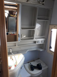

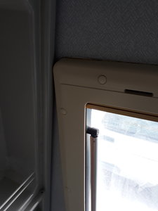

Verkar som att jag behöver plocka bort fönsterfodren för att få bort väggpanelen i toaletten. Runt fönstret sitter det plastploppar som ser ut att vara skruvat, men plastplopparna som sitter över sitter hårt som tusan, vill inte bända sönder något..

När jag demonterade mina fönster så sprayade jag på lite WD40 & bände försiktigt med en instrumentmejsel. Propparna & karmarna gick inte sönder med det blev något enstaka litet brytmärke.
Finns att köpa nya ploppar husbilstillbehörbutikerna. Kanske svårt att hitta samma färg. Men som bennsan skriver det blir bara små märken
Tog ett vasst stämjärn och fick bra grepp i plopparna så jag kunde bända med "hälen" på stämjärnet. Tack för tipsen! Har varit på jula nu och köpt luftavfuktare och en rejäl hylsnyckelsats.
