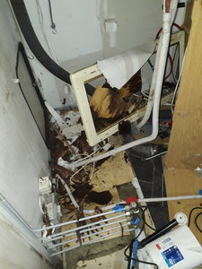

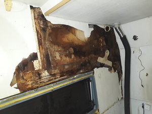

Tö här idag, märkte att det ram vatten längs innerväggarna på bilen. Den står parkerad i några graders lutning och det slumpade sig så att lägsta punkten var ett hål i taket. Jag kunde tydligt se hur vattnet rann ned i hålet!
Skottade av taket nu och skickade ett mail till husbilsfirman om att de borde reklamera tätningsjobbet som de lät göra.
Nu har jag får bort all inredning i toan. Börjar bli orolig över att få tillbaka allt på rätt plats o_O
Försöker att vara noga med uppmärkningen.

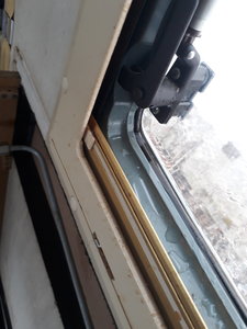

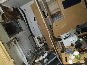

Nu har jag ägt husbil i 12 dagar och det ser redan ut som att jag kvaddat den fullkomligt..
Hela köket är borta och toan är tom på inredning. Börjar få ett hum om denna skadans omfattning nu.
Tror jag behöver städa lite och kanske hänga upp nya gardiner :D

Jo lite städning går nog åt. :spinny:
följer med spänning .
Alltid lika kul att se någon annan göra detta jobb , har varit där och vete f----- om det blir något mer i den stilen.
Lycka till...

Propparna i fönsterkarmarna som döljer skruvarna har jag pillat ut ganska många genom att använda en pinne med en bit bra tape satt över pinnens ända med klistersidan utåt. Sedan har jag bara tryckt tapeändan mot proppen och dragit ut. Det gäller att trycka så lite som möjligt så att proppen inte trycks in mera.
Ok nu tar jag gärna emot tips. Har plockat bort det mesta av inredningen och börjat kika in i väggen. Den inre väggskivan sitter ju limmad på frigolit och trästommen. Finns det nåt smart sätt att frigöra skivan från frigoliten och trät, går det t.ex. att värma den för att få den att släppa? Det rötskadade virket måste jag ju ta bort ända ut till aluminiumplåten, går det att värma utifrån för att få limmet att släppa eller är det bara att försiktigt skrapa sig bak till plåten som gäller?
Funderar på att byta ut den inre skivan mot 4mm björkplywood som finns på den lokala brädgården och sedan måla med någon diffusionsöppen färg / tapetsera med något öppet. Vad tror ni om det? Eftersom att jag är van att arbeta med gamla träkåkar så känns husbilar nästan kusligt täta..

Om det er hellimt, noe som ikke var vanlig så trenger en benytte en kniv - gjerne en vibrerende på et multitool. Det å fjerne innerplaten er oftest ganske lett der hvor platen er fuktskadet. Isolasjonen var aldri limt om ytterhuden er hamret alu, er det glatt plate så kan det være limt - da fjerner en kunn det som er skadet.
Invändigt är den i alla fall hellimmad, jag har en Festool Vecturo multitool som jag kan slipa om ett gammalt slött blad till så att det blir som en kniv, skall testa med det. Har även djupanhåll till den vilket kan komma väl till pass när jag skall såga i stommen utan att såga ut i alu-plåten.
