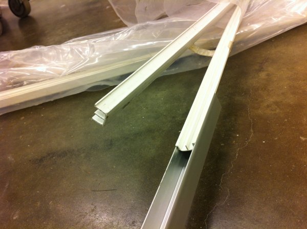

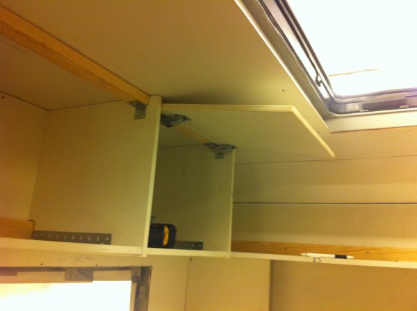

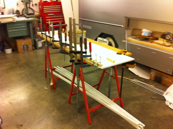

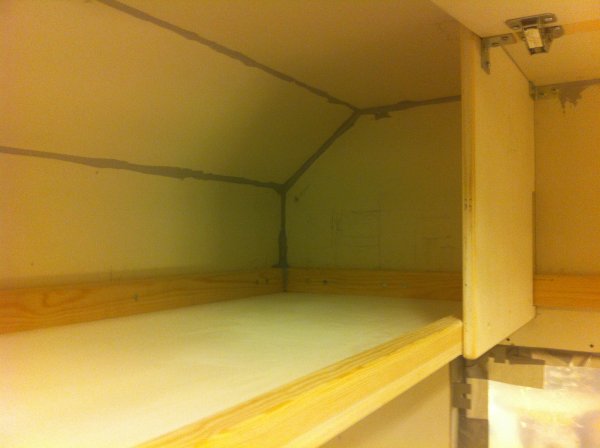

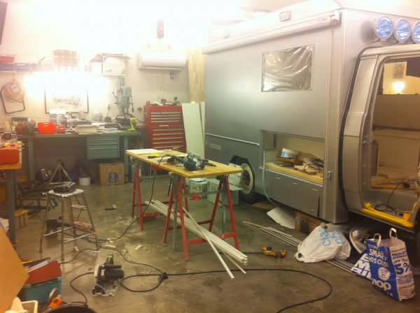

Labbat lite med skenorna till skjutluckorna. Tänkte först försänka dem i trälist men det var svårt att fräsa spår i trälister. Kom på att jag har aluminium U-profil som passar perfekt att trycka ner de plastskenor jag har liggande. Och med U-profil får jag plats med skruvskallarna innanför plastlisterna.

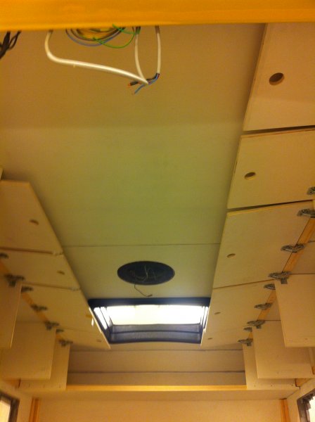

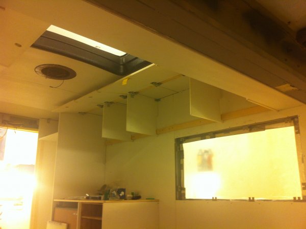

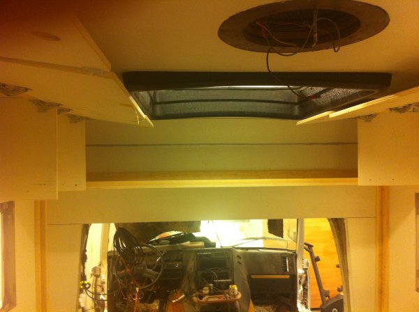

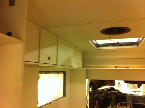

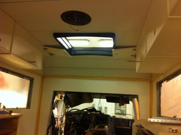

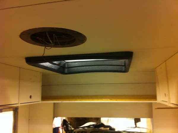

Monterat dit sargen runt takluckan för att kolla så den inte krockar med överskåpsluckorna.

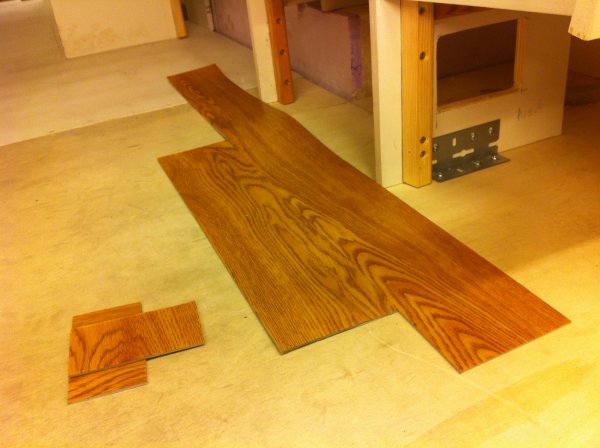

Flurat på golv. La in nytt golv på firman för nåt år sen. Ville ha ett tåligt golv som tål typ kontorsstolar men inte laminat som gärna skapar ljud. Golvläggaren rekommenderade då det han kallade fartygsgolv som finns på typ finlandsfärjorna och även i den del butiker.
Kanske kan det vara något även i ambulansen. lättare på sätt o vis med mindre bitar som jag skäras till och anpassas. Väger ca 4,5 Kg /Kvm, vanlig plastmatta är lättare men nog svårare att lägga in.

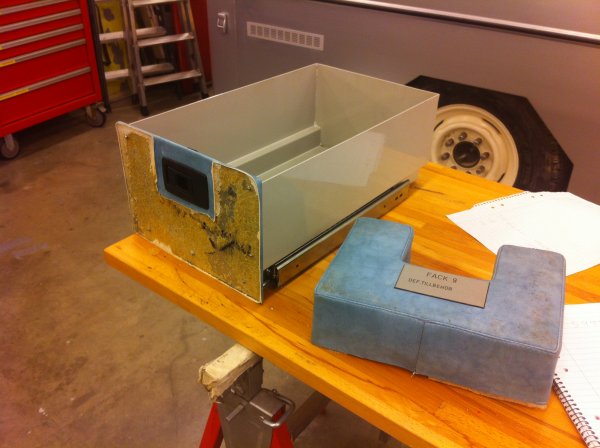

Lättar den ena lådhurstsen. Kanske överkurs men totalt sparade jag 6,6 Kg. Lite hör o lite där. Men det är oerhört mkt lättare att lägga på några Kg än tvärs om:wink:

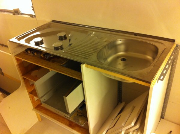

Flurat mkt på köket idag.
Den spis-disk combo jag skaffade vid projektets start passar inte 100%
Antagligen tänkt att toppa ett köksskåp.
Min konstruktion med tvärgående "skott" blir lite annorlunda samt att jag måste göra köksbänken något djupare för att få plats med lådorna samt nya lådfronter.
Nu är därför planen att skaffa bänkskivor i trä och montera spis/disk combon ovanpå denna med 10 mm plyfadistanser som limmas i den rostfria plåten.
(och något att skruva fast den i)
Den nya bänkskivan kommer att sticka ut 20-30 mm utanför den rostfria plåten. Tror det blir bra då bänkskivan kommer rundas av för att vara lite vänligare att komma emot, inte minst när man sitter i sofforna.
Har funderat på att skrota denna spis/disk combo och skaffa nåt snyggt med glaslock men gillar det funktionalistiska i en sammanhängande rostfri yta som är lätt att göra ren när potatisvattnet kokat över....

Gå iväg till en plåtslagare och få bockat till en plåt i bakkant att ansluta mot vägg
Bocka den som ett Z, limma emot diskbänkskivan och skruva emot vägg

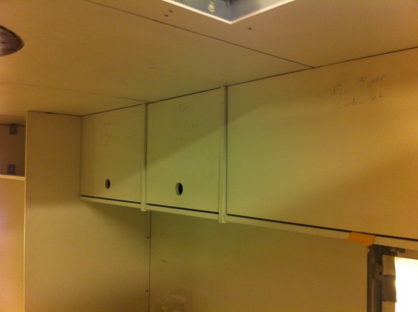

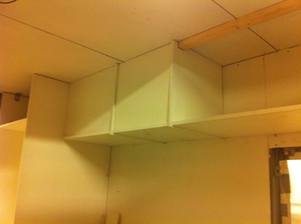

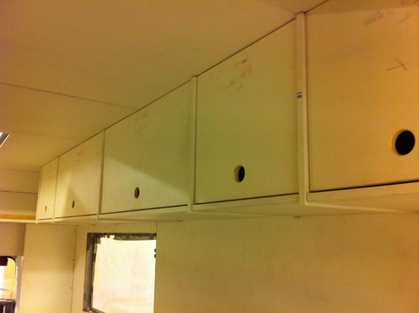

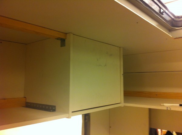

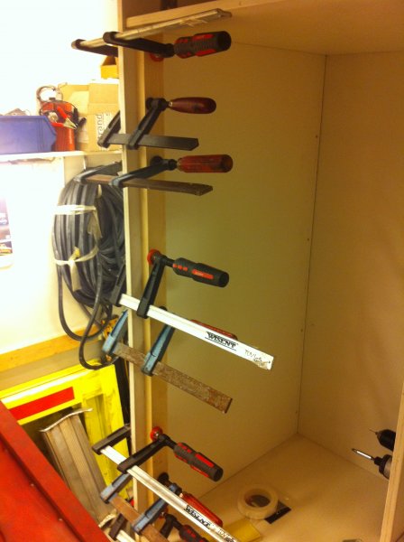

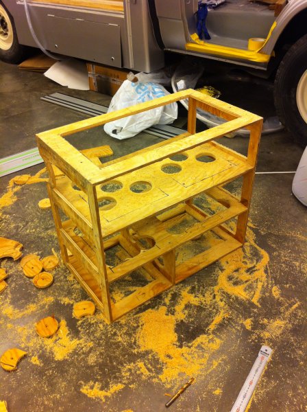

Plockar nu ner bit för bit av stommarna för att bl.a. fräsa avrundningar och en del förstärknings lister m.m.

Plockar ner de testmonterade skåpstommarna och justerar samt fräser avrundningar på dem. En och en och så upp igen. Känns att jobba med armarna uppåt hela tiden.
