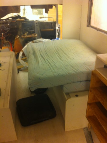

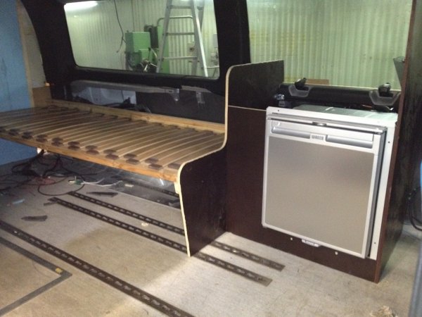

Klurar på det där med sitthöjd och djup.
Har för mig att jag hört/läst nånstans att normalt sitthöjd är 42 cm. det är ungeför vad jag har utan dyna men det växer ju till så där 52 med dyna på plats. Provade med gammal skummmadrass och jag behöver helt klart göra något åt detta.
Jag kan som sagt höja golvet, i alla fall den inersta biten där man knappast står i alla fall. Men då räcker kvarvarande höjd på sittbänken inte till Bredos/Rolands lösning med fäll ut-fäll upp lösning.
Det som skiljer i mitt fall är ju att jag måste överbryga ett visst avstånd mellan sittbänkarna. ca 70m cm som det är nu och om jag skall smala av dessa för ett bättre sittdjup blir det ännu större gap att överbrygga:confused:
Nån som har en uppfattning hur stor höjdsklilnad man kan acceptera i sängbotten under madrass när man ligger till sängs? Jag har utgått från att det skall vara helt slätt men om man tex tänker sig att en 15mm skiva ligger ovan en annan, märks denna nivåskillnad? Obs den blir i så fall på tvären under sängen.
Är lite inne på en helt annan lösningning med en skiva på den ena sittbänken som dras ut och täcker mellanrummet. Tror det blir svårt att få helt jämnt med en sån lösning dock.
Sv: Ambulansen!
Helt klart att sitthöjden är för hög. Får bli nån form av golvhöjning men då det är en 2 personers bil, med måttfull takhöjd, får det bli en partiell höjning vid soffornas främre del.
Sittdjupet är för stort det med men svårare att fixa då smalare soffor innebär mer mellanrum att täcka när det skall bäddas. Enklare då med en kudde bakom ryggen. Och för det mesta sitter vi ändå utomhus.
Testar med en gammal madrass vi använde när vi övernattade i Jeep Cherokee.
Sv: Ambulansen!
Montreal, det är möjligt att man fastnar i sina egna tankebanor men målsättningen är att få en mkt enkel bäddning utan att använda bord eller andra lösa skivor.
Vi kommer med stor sanorlikhet inte sitta inne och äta särkilt ofta och "fast" bord typ husvagn som mest är ivägen vill jag inte ha. behöver komma åt överskåpen samt att det ju är gången mellan hytten och bodelen.
Tänker mig ett bord lagom att duka för 2 tallrikar och att denna skivan skall vara liten nog att förvaras stående i garderoben. Någon form rörformat ben ner i golvet eller möjligen som ett "S" fäst i sidan. Fördelen med "S" är att man kan skjuta undan bordet ovan en av sofforna men tror kanske att kan bli lite svajigt. tex Bordsstativ - Biltema
Kvarstår då att hitta en smidig men samtigt stabil överbryggning av det ca 700mm mellanrummet.
Det faktum att man så att säga står bredvid sängen (bakom sofforna) när denna manöver skall genomföras spelar även det in på hur en smidig lösning skall se ut.
Sv: Ambulansen!
Varför inte en skiva 700mm bred som ligger under dynan på den ena soffan, lister som upplag på framkanten av varje soffa, fungerar utmärkt i båtar. Bordsstativ finns i många utföranden, bara att välja. T.o.m. ett separat bord med utfällbara ben, det kan dessutom dubblera som utebord? :)
Sv: Ambulansen!
Jo en sån skiva under ena madrassen kan funka. Lite orolig att den kan upplevas stor och otyplig om den ligger helt lös dock. Oroar mig för att då man måste stå bakom alltihopa när den skall på plats kommer det att bli lite ryggknäckande. Fast man kanske kan krypa upp i ena soffan och därifrån dra i skivan?
En annan ide skulle vara att denna 1500x700 mm skiva sitter med gångjärn i soffan framkant.
Och att man så att säga fäller över den från soffa till soffa så att den gör samma jobb som i exemplet ovan. Innebär att dynorna måste flyttas först.
Eller så kan man montera denna skiva i någon form av kullagrade skenor Theofils - Kulskena 4502 hos Theofils beslag fast då kan jag inte se annat än att jag kommer få viss nivåskillnad på sängbotten och framförallt en kant på tvärs sängen. Kanske är denna kant inget att bry sig om?
Sv: Ambulansen!
Jag tycker nog att du komplicerar saker lite, jag tror att jag har skrivit det förut? :)
En lämplig plywoodskiva 12x700x1500 blir inte särskilt ohanterlig, bara att dra ut och släppa på plats, ingen höjdskillnad! Ofta är det enkla det som fungerar bäst! :wink:
Sv: Ambulansen!
Jo du har alldeles rätt i att det enkla oftast är bäst.
Fick en ide under natten, om jag delar denna skiva i säg 3 delar, fortfarande förvarade under madrassen i ena soffan, så blir det mindre ryggknäckade att dra ut och inte minst få tillbaka skivan igen då den ju måste lyftas lite i ena ändan o samtidigt hållas upp i andra för att inte falla ner när den passerat stödet.
Med typ 3 delad skiva, och jag skjuter fram en skiva i taget, antar jag att även madrassen stannar kvar på soffan. Med hel skiva misstänker jag att madrassen vill följa med ut och på så sätt tynger ner än mer om den inte flyttat först.
Och att flytta madrasser blir nog gärna lite kuddkrig i en kompakt bil tror jag.
(Det är i alla fall erfarenheten från min första soff-sänglösning i min förra lilla bil där madrasser skulle lyftas hit o dit och man själv kröp fram o tillbaka i sängen innan det var klart. Där hittade jag senare en lösning som gjorde bäddningen klar på sekunder men den lösningen är inte användbar nu i min nya "stora" bil som bäddas på tvären)
Provade igår med en ca 700 mm lång och 250mm bred 15mm poppelplywoodskiva på tvären mellan sängarna. Om man sätter alla sina dryga 90 kg på den så visst sviktar den en del, kanske 5-7 mm max. nu är ju detta endast om man sitter på sängkanten. Ligger man fördelas ju tyngden mer jämnt. Och denna svikt kan man nog leva med eller använda en starkare (och tyngre) plywood till just detta.
Tror jag är framme vid att skrota min konsoler och gångjärn m.m. för att testa.
Tack för inspiration
Sv: Ambulansen!
Okej nu kör vi på den enkla lösskivemetoden. Måste ju komma vidare. Inget som hindrar ombygnad i framtiden om det visar sig omständigt eller på annat sätt negativt.:)
