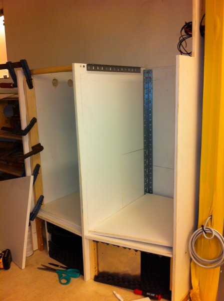

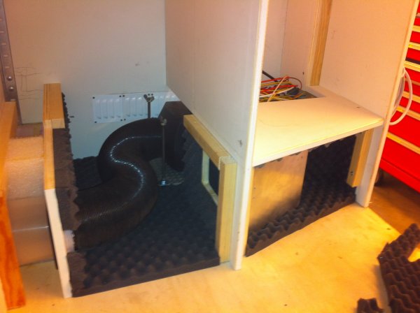

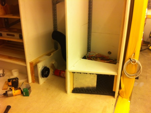

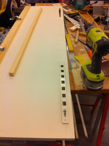

Får klura på luckgångjärn till den bakersta skåpluckan, De fjädrade jag annars använder har bara drygd 90 graders vinkel. Här är luckan vinklad redan från start och jag kommer låta den öppnas framåt för att enkelt komma åt när man står utanför bilen bl.a. för att tömma sopen.
Och för att komma åt vettigt inifrån bilen bör nog luckan öppna så mkt som möjligt.

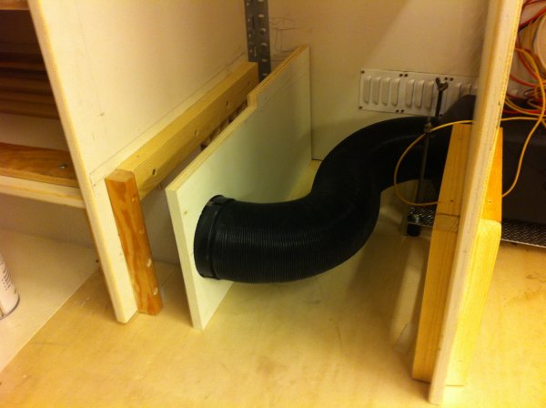

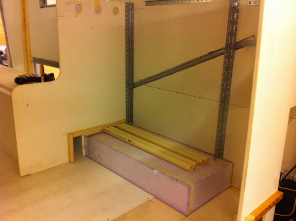

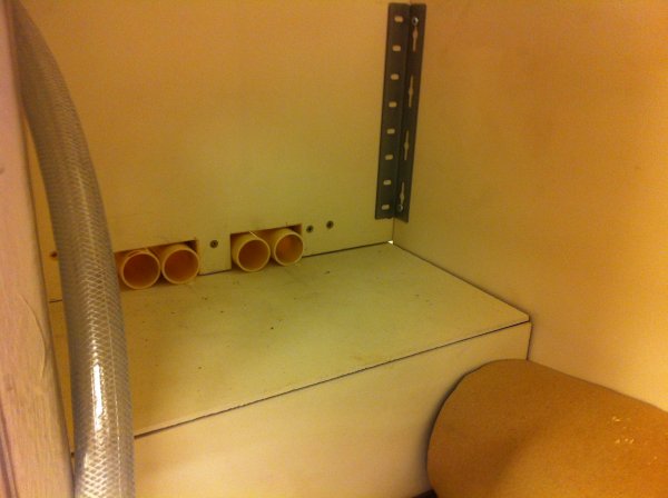

Tar upp slitsar för värmeutsläppen i soff/sängbotten höger sida. Skall ordna låsning av ventilerna så de inte ändrar sig när jag väl är nöjd med varmluftsfördelningen.

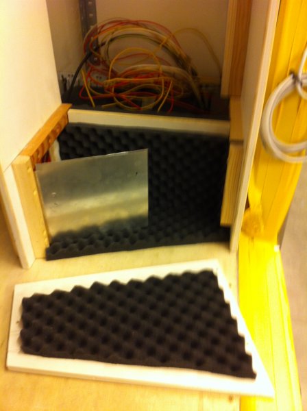

Var har du fått tag på det ljuddämpande materialet du använder? Det som liknar skyddsskummet i t ex. Pelican-cases. Har sökt sådant material för att bygga egna skyddslådor till bl.a. kamerautrustning.

Där ser man. Man ser inte skogen för träden. Har kollatspecialbutiker. Var iofs ute efter färdigperforerad så det är lättare att skära ut form, men detta är bra nog. Tack!

Om ni skall ha det där materialet till ljuddämpning, så tänk på att det är av mycket låg densitet, och dämpar nog diskanttoner och brus bättre än ljud på lägre frekvenser, sådant som vi oftast har i bilar.

Helt rätt. Tanken är dämpning av vindljud (sus o brus) som kan uppstå i luftkanalerna. d.v.s. i huvudsak högfrekventa ljud.
De lågfrekventa ljuden från värmaren hoppas jag slippa till stor del genom att värmaren är monterad med tämligen mjuka gummifästen. Funkade bra på min förra bil och den gamla B1L värmaren i den var betydligt sämre ballanserad än denna nya Airtronic B4:an.
Hur detta material är tänkt i högtalarsammanhang vet jag ej. Kanske till basreflexlådor? en tryckkammarhögtalarlåda behöver massvis av tungt material tex Rockwool eller liknande.

Om man vill dämpa ljud i stommen på bilar skall man använda tung matta som limmas direkt på plåten. Skall man däremot avskärma t.ex. motorljud, bör man ha t.ex. filtmatta med tung asfaltmatta på utsidan, monterar man sådan med asfaltsidan utåt i motorrummet får man en mycket bra ljuddämpning.
