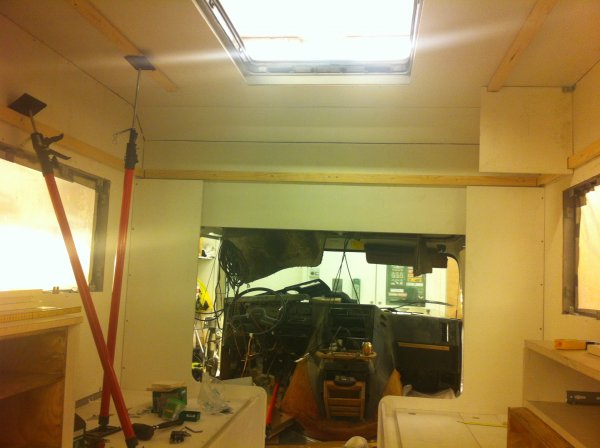

Inte hänt så mkt med Ambulansen. Fel årstid kanske. Naturen måste bekämpas med gräsklippning mm. Nedblåst björk (skön värme nästa vinter) tas om hand o.s.v.

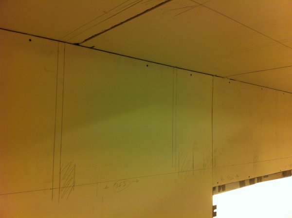

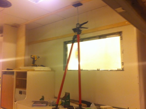

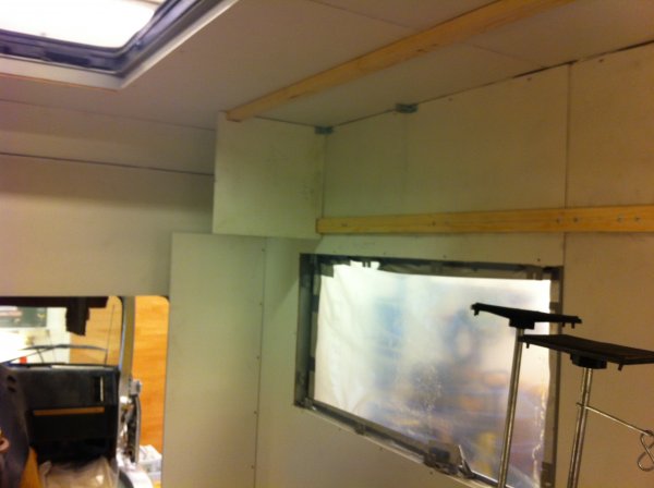

Lite fortsatt utmätning för överskåp. Som tidigare sagt trevligt med matt vit grundfärg. Är som att rita på papper.
Magnet hjälper att hitta stålbalkarna.

Fortsatt med överskåpen. Känns nästan som vi kommer få nästan onödigt mkt förvaring. Var kanske bristen på det samma i förra bilen som fick mig att "maximera" dessa i den nya?
Ja jag vet man kan nog aldrig få för mkt av det goda (förvaringsutrymmen) och med en loppis intresserad hustru kan det vara bra att ha, eller ska man ha med sig släp på semestern:confused:

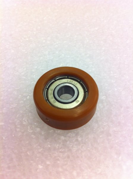

Idag kom de små kullagrade hjulen som skall monteras på sängarnas konsoler för att minska friktionen. Ger iden en sista chanse sen blir det fälla ut o fälla upp lösningen istället.

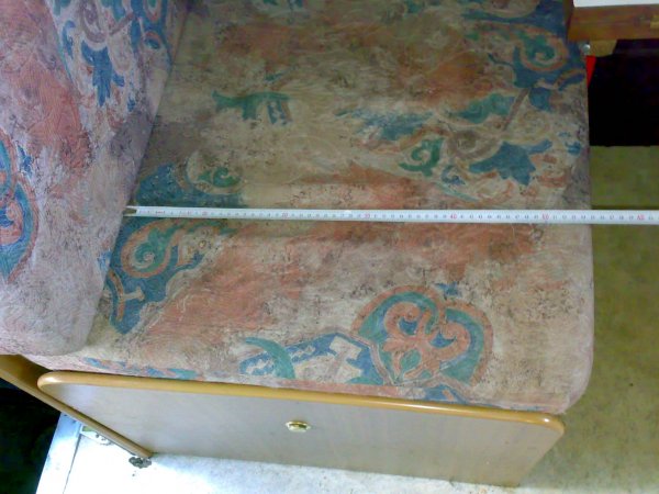

Gärna lite mått från befintliga bilars sittbänkar. Kan fungera som referens när man gör sina kompromisser som det ju alltid är i en liten bil/bostad.

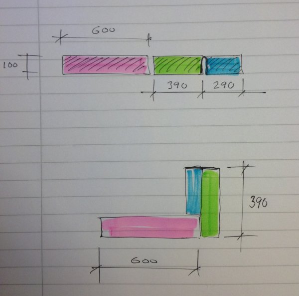

Vi hade ju ett begränsat utrymme, sängen bäddad blir 1970x1280 mm
Min äkta hälft och jag sov ett par veckor i sträck i somras och vi sov kanon!
En dyna är 600x1970x100, och en ihopsydd (290+390)x1970x100.
Vi får en bra förvaring under.
