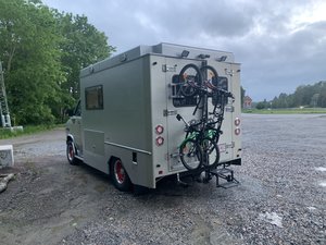

Vart stressmek innan vi kom iväg på vår försesångssemester. Och som vanligt hann jag bara knappt hälften av vad jag hoppats på.
Men trappan funkar klockrent o väldigt skönt med ett enkelt insteg utan lösa pallar o annat.
Svetsade i all hast ihop ett cykelfäste. Det funkade i sig som tänkt men skall bygga ett stöd så dörren bara går upp 90 grader o där låses fast i öppet läget.
Vänstra bakdörren har bara lås i nederkant, den hålls ju sen på plats av den högra dörren som har lås både uppe o nere. Men med cyklarna på plats så tynger de dörren o den lutar aningen utåt vilket gör att man måste ta i för att stänga högra dörren. Håller därför på att orna med en sprint som låser vänster dörr i ovankant.
Luftfjädringen har funkat bra. Lite svårt hitta rätt tryck och körhöjd. borde haft nån sorts nivågivare.
Överlag går den mkt trevligare på vägen i år. Framförallt tror jag det är kränghämmaren bak o nya bussningar i panhardstaget som gjort skillnad. Styrningen är aningen bättre men fortfarande amerikanskt opresis i mittläget. Kanske dags att konvertera till kuggstång?
Kylningen med elfläkt funkade perfekt och så även AC:n även om kompressorn låter en del. Vet inte om det skall vara på det viset men har haft liknande på andra gamla amerikanare.

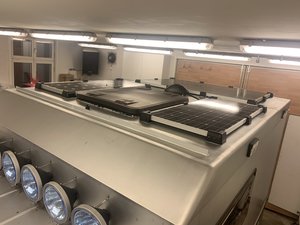

Men först har jag kompletterat med fler solceller, Tanken är att slippa landström helt o hållet oavsett hur länge jag står still. Och sen har jag ljudisolerat ventilatorn. När det regnade på den tunna aluplåten så lät det som det regnade småspik.

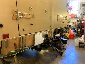

Och luftjfädringen måste justeras, bälgarna fram har kantrat lite så fästena skall justeras. Och jag kommer montera ett automatiskt regleringssystem som har förvalda nivåinställningar. Så att bilen kommer få normal körhöjd så fort man startar den. Upplevde det där med manuell justering lite enerverande varje gång man skulle iväg och jag tror att tryckmätarna är rejält opålitliga varför jag då o då kört med för lågt tryck.

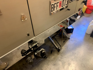

Har inte hänt så mkt med Ambulansen. Jobbat vidare med luftfjädringen men fått vänta på leveranser. Grejororna kommer från USA o det har väl gått trögre så här i corona tider. Har däremot just fått klart på karossavslutet i bak. Nu ser bilen lite mer "färdig" ut än när det var tomt här. Var dock ett drygt jobb o polera den-
