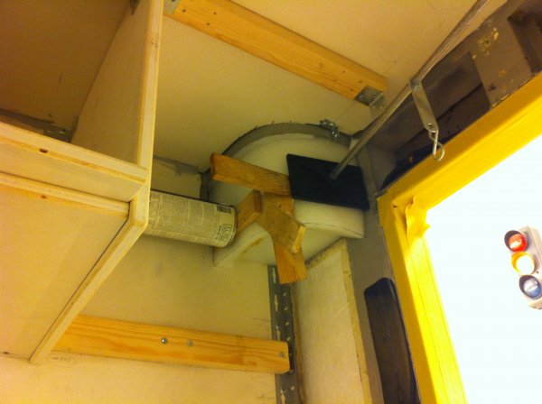

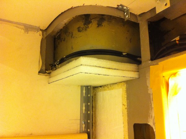

Isolerar det knepiga bakre hörnen på skåpet, de där blåljusen satt en gång i tiden. Tänkt att det skall bli skorsten för ebensprakaren på ena sidan och ventilation för Portapottin på andra sidan.
Detta hörnet kommer hamna inne i ett överskåp så det syns bara när man öppnar detsamma och det andra hörnet hamnar innanför strömbrytarpanelen ovan garderoben. (bryr mig alltså inte att klä in själva isoleringen)

Den tänkta "skorstenen" för Ebensprakaravgaserna uppe i karosshörnet. En kromad eller rostfri kåpa skall täcka sen.
Vissa delar blir det mer pyssel på än andra, gäller att komma ihåg allt nu som blir svårare att göra senare.

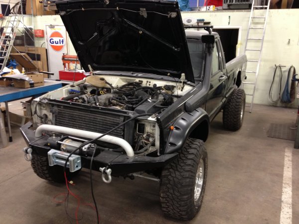

Comanche är en riktigt trevlig modell. Lite mycket överhäng bak möjligen. Går ju att gå runt med stora hjul men då är nog axelbyte snart av nöden tvunget.
Skulle i och för sig sitta som en smäck med terrängbil 11 portalaxar;)
Såg i Canada även versioner med kortare flak men tror inte det såldes några sådana i Sverige?
Kompisarna drar i morgon iväg på rolig terrängkörning i Uppsala trakten. Själv skall jag träffa släkten och se Karl Einar Heckner samt kanske hinna lite på Ambulansen också.
Jeepåkandet kommer bli så mkt trevligare och enklare när Ambulansen är klar men dessvärre går det med snigelfart:(

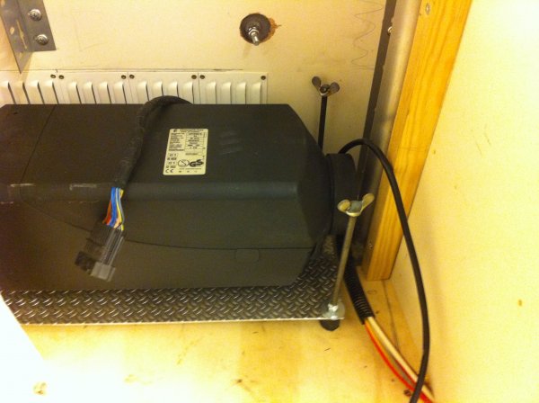

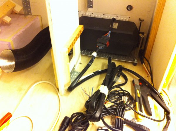

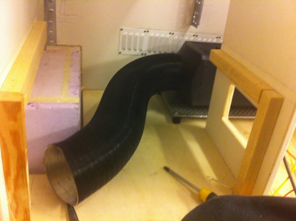

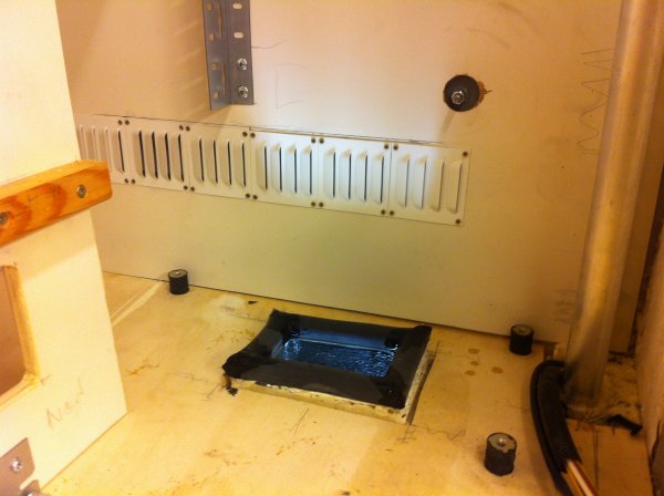

Fortsatt provmontering av sprakaren.
Det blir lite trångt för slangklämmorna, tänkte inte på dem när jag gjorde fästboxen i golvet åratal sen. Men det ser ut att funka bra ändå.
Den kommer förvisso sitta lite trångt i botten på köksskåpen men kommer gå att ta ut som en enhet för framtida service.
Varmluftslangen kommer gå ut under kökshurtsen där en trumma som går vidare in under enda soffan sprider vidare. Justerbara värmeutsläpp hela vägen för att kunna trimma in behagligt klimat.
Även värmeutblås i stuvfacken för varm sängbotten och ofrusna vattendunkar.

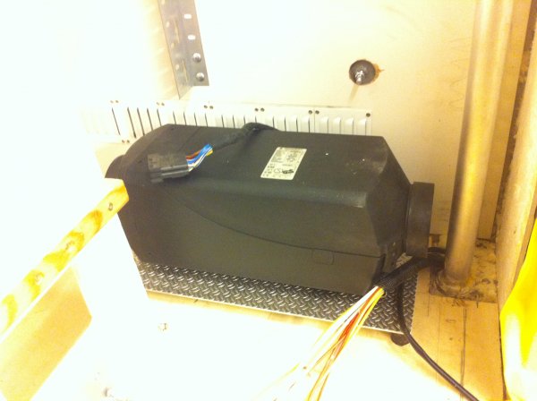

Nästan klar med montering av värmaren.
Långa vingskruv för att det skall vara lätt att demontera den vid ev. framtida service.
Skall tillverka ett extra stag till avgasslangen. Sen skall det bli kul o se om iden med "skorsten" funkar i praktiken. Tanken är att avgaserna skall dra med sig lite kall luft och kyla av röret upp till taket samt att sprakaren inte vill ha för långt avgassystem= för högt mottryck.
Som sagt ett test o går det inte så får jag dra ut avgasröret som brukligt.

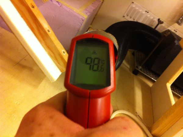

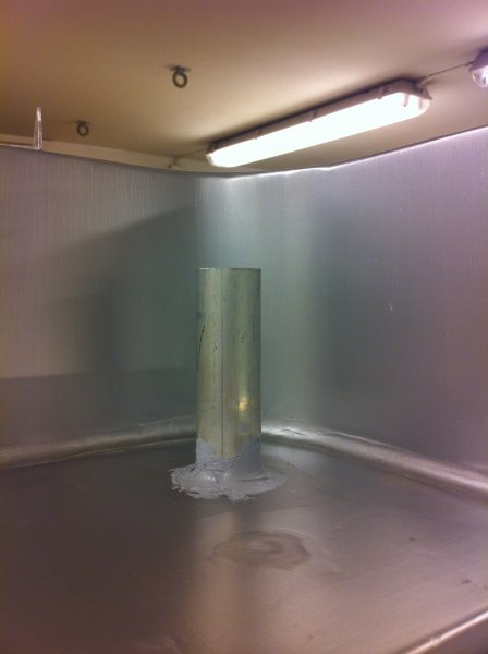

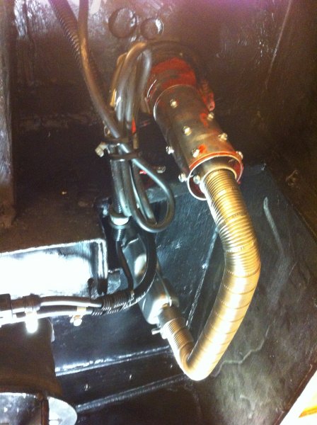

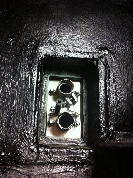

Nja ännu en av herr Egerös tillkrånglade lösningar som får stryka på foten.
När jag först mätte tempen med IR termometer på "skortensröret" upp igenom bilen visade den så där 40 grader. Kändes dock mkt varmare. sprejade på lite kallgalv och vips visade termometern 140 grader. Troligen riktigare. Verkar som IR temometerns visar tokigt på material som reflekterar som tex aluminium.
Hur som är skorstensröret så pass varmt att cellplast smälter och det känns obehagligt att bygga in denna värme i inredningen. Visst går det att isolera men jag har inte så mkt plats för isolering och om den isoleras och byggs in torde värmen stiga ytterligare.
Gör om, gör rätt. :mad:
Skippar skorstenen och drar om sprakarens avgasrör så den går ut under karossen på motsatt sida mot friskluftsintaget.

Sv: Ambulansen!
Kondens hade nog löst sig med det lilla 2mm hål jag borrade i botten på U-et enligt Eberspächers anvisningar.
Och diesel hade förvånat då det är en bensinare ;)
Nya tag. Kanske skall sätta ett par gula saftblandare där uppe i uttagen på taket istället, alltid retar det väl någon :)
