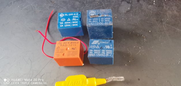

Jag fick än en gång gå ner i "källaren" i hb och leta bland mina sparade prylar...
Så jag hittade dessa fyra små kretskorts relän, alla har spole på 12v så ett av dem kan jag använda...
