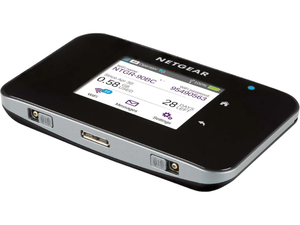

Vi kör med Netgear Aircard 800 router och antenn på magnetfot.
Visa bilaga 203611
Testade lite och skrev om det här:
Vi kopierade ulf o Maris lösning enkelt och komma i gång klockrent för oss. Var runt i kroatien i sept kalas täckning.
