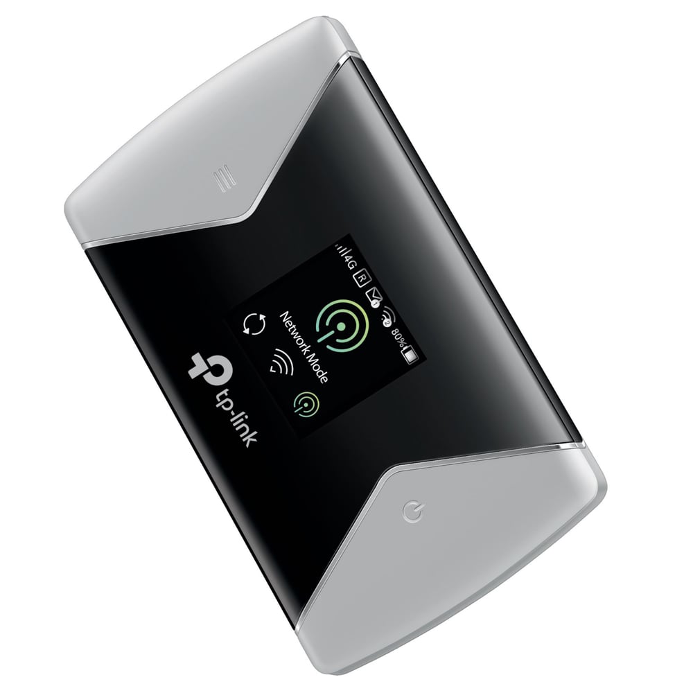

Du behöver en 4G-router som du sätter ditt SIM-kort i, typ en sådan här:
Är inte den till 220V?

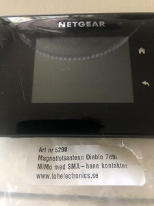

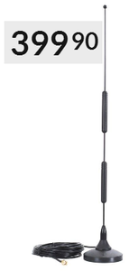

Net gear 810S och den här antennen är en utmärkt kombo. Kräver ett simkort och det kortets nätanslutning avgör hur uppkopplingen blir.
magnetsfotkontakt Diablo 7dbi MiMo med SMA-hane kontakter. Billigt hos lohelelectronics.se om du uppger ditt medlemsnummer i HBK

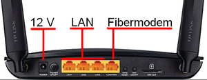

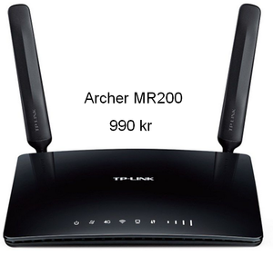

Även denna fungerar bra i vår husbil. 12V men klarar 12-14V. 990 kr. På taket har jag en antenn, MidiMag rundstrålande. Vi har routern i husbilen på sommaren men den fungerar även som reservrouter till vårt nätverk hemma när dom gräver av fibern med jämna mellanrum.
Jag glömde SIM-kortet - längst till höger.
Vi kör en grundladdning på 10 Gb för 299:- som är giltigt 12 mån. Om vi sen utnyttjar routern mer så fyller vi på med mer Gb.
Har samma router som du har,vilken yttre antenn har du, är det två antennkablar in i routern?
