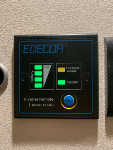

Jag har en Edecoa 2000/4000W
Men inte ren sinus.... Det jag har nu upplevt med min är att den fungerar mycket bra.... Detta är min 5:the inverter på ca 10 år med hb och min första Edecoa . Nu har den fungerat problemfritt i två år :spinny:
Sen kan du sätta en längre sladd till fjärrpanelen (jag har 5 meter) Rj45 kabel
Så denna kan jag varmt rekommendera :yes:
