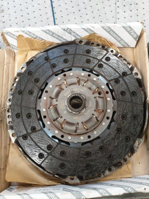

Hej står nu på en Fiat verkstad i Bergen, kopplingen har rasat lameller, tydligen ett vanligt fel,men jag har lite tur i allt elände dom har en sats hemma, så det blir byte i morgon eller lördag, suck.
Hej, känner igen felet. Tydligen är det några plastdistanser på lamellskivan som smälter pga hög värme. Körde tidigare nästan alltid på auto, numer oftare på manuell vid kuperad miljö. Enligt verkstaden är detta vanligen förekommande på bl.a. Post Nords bilar vilka ofta körs med korta start/stopp mellan varven. Hoppas det löser sig.
