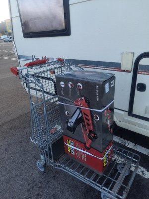

Lite blandade resultat. Fick investera i en höglyftande ny domkraft imorgon då jävlar eventuellt får ta bort bromstrumman eller något med luftnippeln från helvetet och gå till en verkstad får de värma bort den, eller om jag kan köpa en billig gaslåda något20250223_163424.jpg

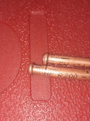

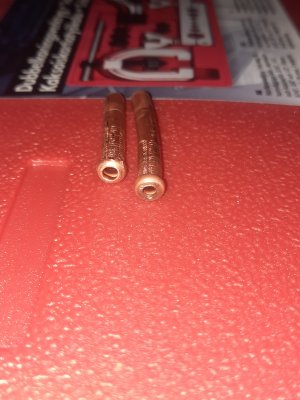

nu beställer du två st bromsslangar+ 2 st bromscylindrar, du kanske får ta lös en trumma och mäta dim på den kan finnas flera storlekar
Med tanke på dom försöken du gjort med koning hade jag lämnat tillbaka den:confused:

det hade snart varit billigare att lämna in bilen på verkstad
du måste ju ha kört upp en förmögenhet i bränsle runt i malmö o lund
+ ny domkraft o div annat :D
Jag köpte domkraften för jag behövde ju en lite större för framtiden också bilen är ju gammal sen ska jag faktiskt hyra ut domkraft och koningsverktyg på Hygglo, så grejerna blir en investering och detta är väldigt underskattat Det är inte många som hyr ut sina saker men man kan tjäna igen pengarna många gånger om.
Jag ska byta bromsrör på höger sida bak luftnippel var ju okej där och ser hur långt jag kommer själv, lufta höger back och se om jag lyckas med koningsverktyget att få det tätt. Det borde ju ge mig lite mer självförtroende, till att förstöra bilen ännu mer :)()( billigare än verkstad
