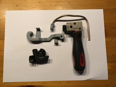

F.ö. behöver du öva mycket på att göra konor, dina såg hemska ut :cool:
