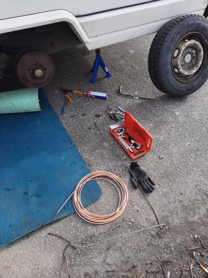

Ja det går väl långsamt framåt ska testa och öppna vänster luftnippel strax

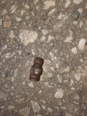

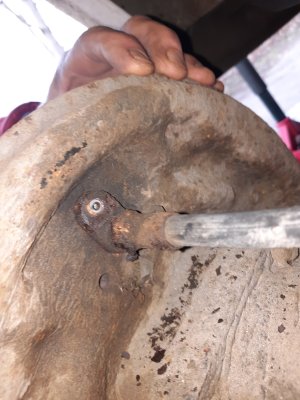

Okej höger och vänster bak klart nu är det bara längst gående och naturligtvis gick vänster luftnippel av. Ganska enkelt detta säger positiva jag, får väl tryckprova sedan när man har luftat. Lärd väl spruta bromsvätska på något ställe eftersom jag har dragit nipparna inte så hårt förmodligen

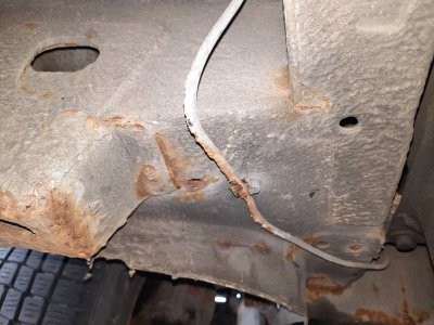

Kolla filmen det är två skarvar längsgående om jag byter främre bromsrör som går in i skarven upp till bromscylinder motorrummet då behöver jag inte byta skarv tror jag, skarven har ju gamla bromsröret på andra sidan som går vidare bakåt och det är ingen rost där.
Om jag följer längst gående bromsrör bak och framåt finns det ingen rost men under motorn efter andra skarven så är det rost så jag ska bara byta den jag tänker inte byta hela vägen för det är ingen rost typ, vad tror du om det? Kolla bild

Riktigt bökigt att från bromscylinder i motorrummet dra ner kopparrör det är typ en meter långt ner till skarven rak under.
Det rostiga partiet är typ två decimeter man kan sätta en skarv där Det borde ju bli godkänt

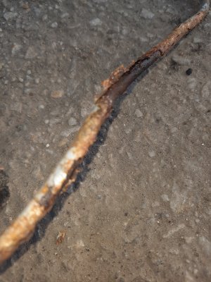

Sista röret nu mycket svåråtkomligt jag får dra om det lite grann på ett annat sätt tror jag.
Märkligt att de inte har sett rosten tidigare. Det måste ju tagit många år för att det ska bli så här rostigt.

Jo precis Hans Erik.... från början hade du ombesiktning på ett bromsrör... sen endast nån månad senare...fler 2 or.... strunt i det nu...jobba på... men det är ju inte rimligt... det har ju rostat under lång tid.. Dessutom har ju du 2 år till nästa besiktning.... så det hinner rosta ytterligare.... så mina sista råd...om att byta ut ordentligt... bygger också på detta... byt ut allt där du kan ha rost på bromsrör.... det är ju också så att nu har du verktyg till detta jobb..det hade du inte från början. Det ändrar förutsättningarna. Men verkligen inte bra att de missat på första besiktningen... ! !
