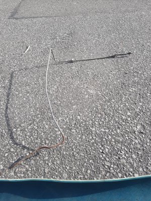

Ska byta bromsrören på bilen samtliga.
Ser att det inte är så svårt att göra Jag har ju en 1990 Swift kon-tiki .
Ska till Biltema ska handla på mig allt som behövs ,kopparrören, verktyg mm
Min första fråga är om bromsrörsnippel är det M gänga eller 3/8?
Sen också storlekar på bromsröret eller finns det bara en storlek 3/16".
Hur mycket meter kopparrör kan det gå åt?
Kan man byta högersidan sen lufta och sen byta vänstersidan och lufta igen eller är det någon slags turordning när man luftar ur bromsrören?
Jag tänkte ta och göra högersidan börja med höger bak och sen sitter det väl en fördelningsdosa där röret går till vänster bak.

Hej, ja det finns visst vissa krav på tätare upphängning så de inte kan vibrera och röra sig så att kopparrören kan stelna till och spricka av rörelsen.
Inget som skall ignoreras, men i praktiken så måste de sitta rätt löst om de skall röra på sig så pass att de härdar och spricker.
Det är lite hårdare att jobba med kopparnickelrör, men inga problem, samt kollade nu och priset är inte avskräckande skillnad på längre.
5m. Kopparrör 219:-
5m. Kopparnickelrör 249:-
M.v.h. JANKRO.

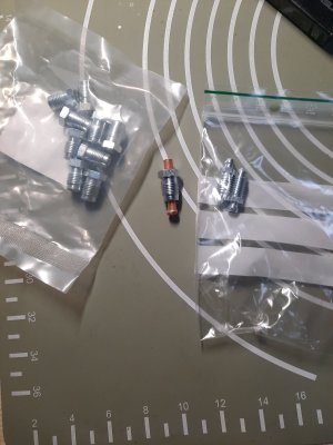

Har du kollat ut ordentligt vilka nipplar det är du behöver?
Nej, en sökning på mitt regnummer ger inga nippel träffar någonstans.
Får åka och byta dem om det är fel sort ta med det gamla röret. Behöver också skarvnipplar ser jag nu annars blir det ju ett jävligt långt koppar rört man ska hålla på böja och
Men skarva inte i onödan.... sätt dit så långa och hela nya bromsrör som är möjligt...nu när du ändå ska hålla på....
Att söka på regnummer på så här gamla fordon är fullständigt meningslöst! Ta loss det du behöver byta och mät eller ta med dej nipplarna så att du får rätt delar direkt, allt skall ju ändå isär. När du har rätt delar kan sådant här gå ganska fort om man jobbar koncentrerat.
Och du kanske inte ska lägga riktigt så mycket fokus på priset, nu verkar det nästan som att det är det viktigaste istället för att få jobbet gjort, det är ganska få delar du behöver, så det bör ju inte avgöra.
