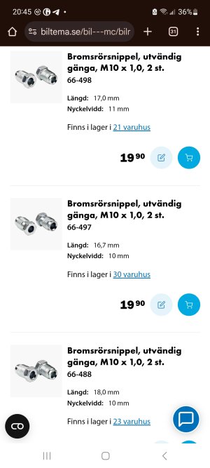

Kolla bilden vilken nippel ska man välja, De har alla 10 mm men olika längd typ. Vad fan att de krånglar till det så jävla mycket ⛱️

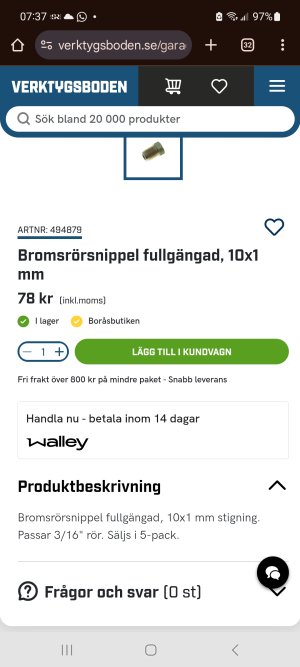

Riktigt svårt att få tag i bromsrörsnipplar Jag tror jag behöver kanske åtta stycken 10x1
Biltema slut Mekonomen i alla fall webblager slut Jula säljer ju inga sådana.
Skulle fixa detta nu i helgen men det verkar som jag får skjuta upp det i alla fall här i Malmö fysisk butik.
Har någon något tips på vart det kan finnas vore kul
