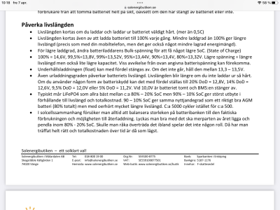

Kan jag få hjälp med ett förtydligande angående laddning av LiFePO4.
Jag har under många år byggt 12v system i mina båtar och seglat på de sju haven med välfungerande blysyra batteribankar. Nu på ålderns höst har jag gått över till husbil och investerade då i LiFePO4 batterier.
Eftersom detta var en ny teknik så har jag grundligt funderat och läst över hur systemet skall ställas in och fann att Victron hade alla de ”prylar” som jag efterfrågade.
Nu till min fråga:
Många skriver om hur man skall maximera sin laddning in till batteribanken och anger en inställning på 3.65 v / cell.
Detta gäller både från solceller, dc-dc och 230v.
Har jag fel uppfattning när jag uppfattat att dessa batterier mår bäst med en laddning mellan 20 - 80 % ev
10 - 90 % och inte alltid laddas till 100 %.
Jag har ställt in mina instrument på abs 3.45 och float 3.30 per cell.
Dessa inställningar för att maximera livslängden.
Troligen har detta debatterats i tidigare inlägg, men med inlägg i just denna tråd behöver vi kanske lyfta frågan igen.

Det låter som du är kvar lite i "Bly-tänket"
Eller så tänker du på Li-jon batterier, de mår bäst mellan 20-80% typ elbilar, mobiler m.m.
Vad har du för typ av LFP?
Hur lång livslängd har du kalkylerat med?
Hur ofta cyklar du ditt batteri?
Att de "mår bäst" mellan 20-80% SoC vet jag inte, det finns ingen Li-kemi som har så brett brukarspann som LFP.
Edit: Jag själv använder mina LFP mellan 10-100%, samt jag underhållsladdar dem inte.
Är du ute efter att behålla full kapacitet=100% så är det viktigaste att hålla en god balans mellan cellerna
I "off grid" anläggningar där man kanske cyklar batteribanken varje dygn brukar man ibland nöja sig med 3,50-3,55V, då har man oftast även aktiv toppbalansering värt namnet.
Budget "drop-in" har knappt balansering värt namnet, de kräver då att man regelbundet laddar upp till 100% för att verkligen få till en balansering innan ev. obalans blir för stor att hantera för bms'et.
Varför underhållsladdar ni era LFP?
Självurladdningen är ju mikroskopisk i ett LFP, jämfört med blybatterier som nästan kräver denna typ av laddning.

Att de "mår bäst" mellan 20-80% SoC vet jag inte, däremot är det väldigt få Wh kvar mellan 0-5% samt 95-100%, därför stoppar en del laddningen där.
Är det inte just 5% i var ände?
Dvs 280Ah x 5% = 14Ah.
Det är en annan sak att stoppa laddningen vid en lägre spänning , eller avbryta urladdningen vid en högre spänning än max/min specifikation, då förlorar man inte många Ah/Wh.

Vi menar samma sak att man inte skall tömma batterierna men ej heller alltid topp ladda dessa. Om vi sedan anger det i Ah, v eller % saknar betydelse. Att ange det i % eller spänning är övergripande. Att ange det i Ah beror på bankens storlek.
Diskussionen är enbart övergripande!
Mina batterier, 3 x 165 Ah, har ingen eller obetydlig självurladdning men eftersom vi står ”off grid” till 95 % så är det mina solceller som laddar upp banken. Det är närmast denna regulator inställning som jag avser. Laddaren för 230v har jag använt vid enbart ett tillfälle.
Vi pratar enbart inställningar för daglig laddning. Cellbalansering är vård av dyrgriparna.
Att jag är kvar i ”bly tänket” får du gärna utveckla.

Jag gör ungefär som du när husbilen inte används och har bara juserbara Victron laddare. 13,3V(3,325) som storage/float för att hålla celler laddade utan stress ifall vi vill åka ut och absorptionsladdning till 13,85V(3,4625) under en timme under normala resor. Jag har JK BMS med aktiv balansering vid 3,45V och oftast räcker detta men om obalansen drar iväg så laddar jag upp dem och balanserar dem vid 14,2-14,4V. Livslängden på celler är nog längre än de år som återstår av mitt husbilsåkande eftersom jag på 3+ år bara förbrukat runt 50 cykler.
Om man har dropin batterier så får man nog gå upp mot 14,6V ibland för att få balansering. Detta märker man om laddningen plötsligt bryter fast absorptionsspänningen inte är uppnådd och tiden inte löpt ut.

Ja med "bly tänk" tänkte jag
-använd inte hela kapaciteten i batteriet.
-ladda gärna kontinuerligt.
Ett inte ovanligt misstag annars är att blanda ihop de olika Li-kemierna.
Har man LiJon håll dej typ mellan 20-80%
Har man LiFePO4 håll dej typ mellan 1-100%.
Bra (nya) LFP celler levererar dock ofta ca 5% mer än marknadsförda Ah.
Ett bra exempel,
Tesla kom ut med en variant av sin budgetmodell som endast är bakhjulsdriven, den modellen är utrustad med ett LFP-batteri.
När man äntligen lärt ägarna att bara ladda till 80% i sina elbilar med LiJon batterier, vill man nu att de ska ladda till 100% i de med LFP, just för att hålla upp kapaciteten, fast LFP lär väl ändå nästan överleva själva Teslan.
LiJon har runt 1500 cykler.
LFP har 3000-5000, eller fler cykler, när de sedan är nere på 80% av ursprungliga kapaciteten, och räknas som förbrukade, ja då stoppar kineserna ner dem i en ny batterlåda och säljer dem som nya igen, marknadspriserna börjar dock närma sig sitt rimliga värde på dessa budgetbatterier som många köper på nätet.
