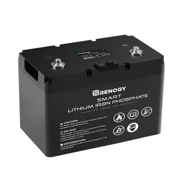

Det finns väl en del positiva erfarenheter av Renogys produkter. Vad tror vi om deras LiFePo4? Ex 100 Ah. Borde få plats under passagerarstolen i en Ducato. (T o m 2 st.) á 361€
En fördel Krinil, som jag tolkar det är att man kan koppla ihop flera batterier via en kommunikationsport (RJ45) och att de då balanserar sig sinsemellan, mycket trevligt ifall det funkar så, sen är så klart priset riktigt bra just nu, undrar ifall man får en garanti som gäller hela EU?
En fördel Krinil, som jag tolkar det är att man kan koppla ihop flera batterier via en kommunikationsport (RJ45) och att de då balanserar sig sinsemellan, mycket trevligt ifall det funkar.
Här finns en tear apart och review om Renogys 100Ah
Intressant med skivor i stället för celler.
Det finns en del recensioner på nätet. Batterierna i sig får bra betyg för ren batteriprestanda, men man avråder från Renogy som bolag. Det finns många som är fly förbannade över bolagets customer support där man måste kämpa i veckor för att få godkänt returer av defekta produkter. En del klagar över tappat bluetooth kontakt.
Det finns en PRO modell som har värme funktion och inbyggd bluetooth, men då är det inte lika billigt längre. Jag har ingen erfarenhet själv av Renogy utan kör Sunlux och är nöjd - deras support är fantastisk.
