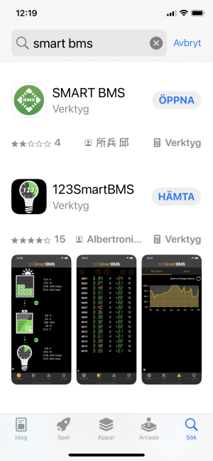

Tack för tips! Men det verkar som om appen är låst på något vis så jag kan bara se men inte röra parametrarna. Har du också appen med en elefant-symbol?
