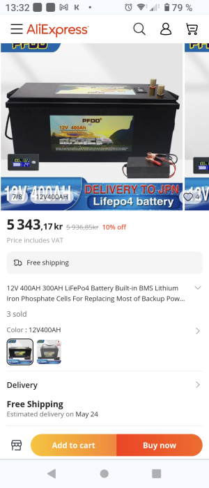

Jag vet inte om det här är rätt tråd. Men jag såg ett bra pris på ett batteri hos AliExpress. Men är det ens möjligt.... 300Ah?
Vad är det jag missar. Det är för bra för att vara sant, eller? Ska ha bms. WTF.
detta pris blir det ifall man väljer 400Ah.
Bms'et verkar vara riktigt klent.
Saknar även Blåtand, vilket jag tycker är ett måste.
De skriver inte ut vikten på batterierna,
men de skriver ut vikten på sina lösa celler som de påstår är helt nya, och minst dubbelt så dyra, vikten brukar annars skvallra lite om storleken.
Sen är det såklart begagnade celler de byggt på, det behöver dock inte vara jättedåligt, bara dom matchar varandra i kapacitet, men sånt vet man ju först efter ett kapacitetstest.
Allt beror på vilka krav man ställer på ett bobatteri, ska det driva stora förbrukare typ inverter m.m. skulle jag aldrig köpa ett ett otestat budgetbatteri.

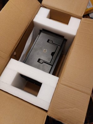

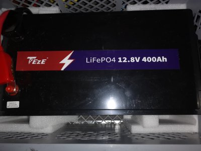

Jag fick också hem mitt batteri häromdagen.
Det var förpackat i en låda av plywood med gångjärn och lås.
I den lådan var en kraftig papplåda
I den lådan var mitt nya batteri väl emballerat.
Har monterat in det i Hb i en Eurobox som jag har förankrat i golvet.

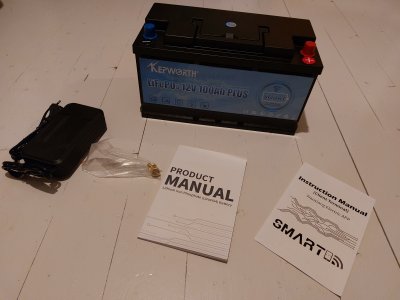

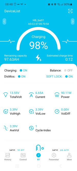

Statusuppdatering om nya Kepworthbatteriet:
Direkt efter uppackning mätte jag på polerna och blev förvånad att jag fick 8.1 volt. Hade förväntat antingen fina dryga12v (laddat) eller 0v (avstängt av BMS).
Smått orolig kontaktade jag Amazon support vid 22 igår kväll. Tänk om det är urladdade o halvdöda celler i batteriet ?!
Döm om min förvåning när jag fick svar redan under natten från säljaren med bra frågor och tips.
Så kopplade på hens inrådan medföljande laddare som gick igång (med surrande fläkt).

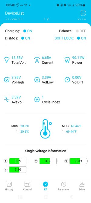

Förberedde mig på sedvanligt "kinatrassel" att få igång appen och koppla mot BMS via bluetooth. Men det funkade riktigt smidigt med att scanna en kod i manualen för att installera och direkt vid start hittade appen batteriet.
Stor lättnadens suck när BMS-statusen kom upp på skärmen och det var laddat till 95% och verkar ta laddning som den ska och cellerna visar samma volt.
Verkar alltså som om batteriet "låg i dvala" på ngt vis och "väcktes" när det fick laddning. Kan det stämma?
Summasummarum: so far, so good! Verkar vara ett sunt batteri som anlänt (hoppas jag..).

- Som tidigare påpekats i tråden: medföljande laddare inger inget direkt kvalitetsintryck men verkar funka. Tänker inte ladda oövervakat med den.
Planen nu är väl att hitta på något vis att belasta det så det får bli några cykler innan det ska in under stolen i husbilen.
Några tips på hur man gör det om man inte har någon inverter som kan dra ordentligt med ström?

Konstigt! Efter att BMS:en visar fulladdat får jag fortfarande bara 8,7v på polerna när jag mäter med multimetern (testat två multimetrar med samma resultat). Kanske är ngt skumt med det här batteriet ändå. Eller behöver det belastas för att ge rätt resultat?
