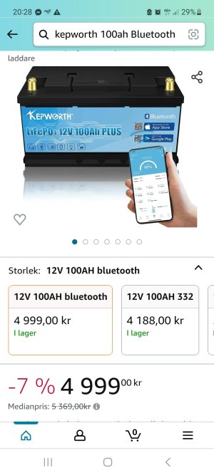

Lite intresserad av det här. Ryms under fiatstolen (tror jag). Såg någon entusiast på youtube som kollade innanmätet och belastade det. Fick ut 97 ah med en värmepistol o tyckte det var välbyggt utifrån kostnaden.
Jo jag vet, "billigt kinaskräp"... Men det har jag redan på taket (solcellerna) o det har funkat fint i fyra år.

Jag har denna
Lite intresserad av det här. Ryms under fiatstolen (tror jag). Såg någon entusiast på youtube som kollade in anmätet och belastade det. Fick ut 97 ah med en värmepistol o tyckte det var välbyggt utifrån kostnaden.
Visa bilaga 230131
jag har detta batteri med bluetooth 2st funkar bra , dom har stigit en tusing , men det är väl pga valutan , håller på att kunna vara utan gasol, dessa batterier Litium är toppen

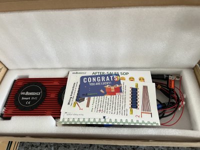

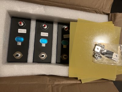

Jag beställde från Deligreens (Alibaba). Jag chattade med deras support och kollade vad dom hade i lager i Polen, och dom satte ihop ett paket åt mig. Enligt dom ska det vara grade A LF280K. Om jag förstår det rätt så är EVEs nya celler 304ah men till det här priset så blir det bra med 280ah.
Här var en bra genomgång av celler / tillverkare: 280Ah LiFePo4 Battery Comparison: CATL vs. EVE vs. LISHEN vs. REPT
Snabb frakt, paketet redan på väg från Polen!
Dom är bra att ha att göra med :) Hoppas att bygget går bra och att du redovisar här.
