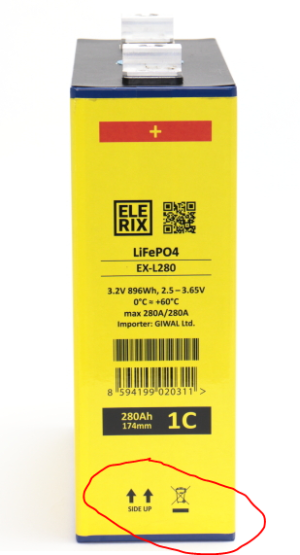

Utöver vad Montreal skrivit om säkerhetsventilen kan det också vara så att cellernas aktiva yta, dvs batterikapaciteten, minskar om cellerna placeras liggande eftersom elektrolyten omfördelas. Denna effekt kan vara olika för olika fabrikat. Detta gäller förstås prismatiska celler, för batterier med cylindriska celler blir saken helt annorlunda
Det här fabrikatet visar iaf tydligt vad de rekommenderar:
