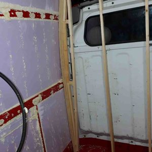

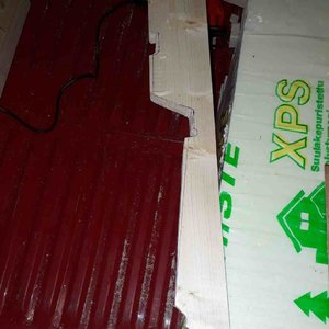

När jag ser min egna bild inifrån skåpet, undrar jag varför jag valt XPS-cellplast som isolering. Följer ett bygge på Instagram som valt att isolera alla väggarna med Biltemas vinterskum. Så mycket enklare, även om det går åt mycket skum. Tror min väggisolering kostar runt 2500 kr, ej skum inräknat. Hade nog t.o.m varit billigare med skum.
Jag hade ändå valt din isolering istället för skum.;)
F.d. 22252
Men vad fin den blev!
Jag har ju byggt om folkvagnsbussar bl.a. man blir lätt trött på det hela fattig som man var så började man på sånt som egentligen var för dåligt gjorde jag nästan på sista bilen men envis som jag är lagade jag lite i taget och den trivs jag verkligen med och det tror jag är det viktigaste. Jag tycker att det är ett bra bygge och hade nog valt samma isolering den styvar ju upp väggarna också på ett bättre sätt än skum. Efter att ha sett en film om folk i Usa som skummade hus och fick riva ut allt för att det blev giftiga gaser undrar man ju lite. Min bror var ju i byggbranchen och där skummade de gamla trähus där det varit mossa instoppat mellan bjälkarna, problemet var bara att skummet förstördes på något sätt efter ett tag men det var länge sen så annat skum än det som finns nu.

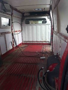

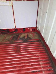

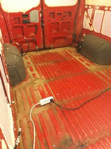

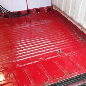

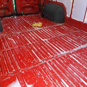

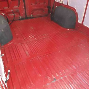

I helgen har golvet tvättats. 10 timmar bara för att få bort skiten under plywood-golvet!?
Med facit i hand, skulle jag rivit ut golvet, det första jag gjorde och kört med högtryck/hetvatten. Men nu när nästan allt var isolerat, vill man ju inte skita ner isoleringen.
Nu hoppas jag kunna börja bygga lite.

Ett tips ta en vass mejsel och känn efter runt hjulhusen så det inte har rostat där eftersom minsta lilla hål släpper in vatten och smuts så att det börjar rosta.

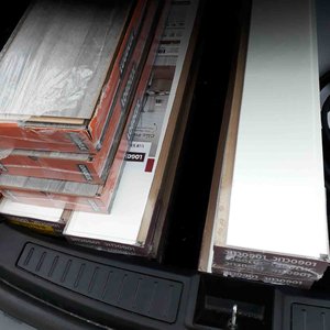

Bygget pågår mer eller mindre hela tiden i huvudet. Ett mål har varit att bygga, så att det ser ut som att det skulle kunnat ha byggts på fabrik. Vi har våndats och haft flera idėer bl.a om hur väggarna ska kläs för att få ett fabriksstuk. Nu har vi lite släppt detta och åkte häromdagen iväg och köpte färdiga väggpaneler och ett klickgolv till taket!? Så mycket enklare att bygga än våra ursprungliga tankar! Kanske blir i nästa bil.....
Klickgolv till golvet (!?) hade vi redan sedan tidigare köpt. Nu finns mycket material att jobba med!
