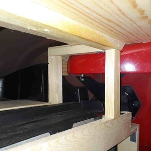

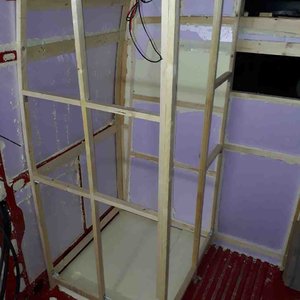

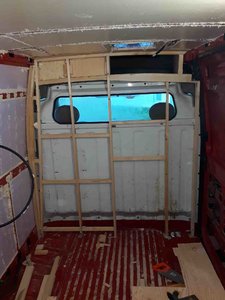

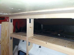

Bygga anslutning mot befintlig hylla ovanför kupė- pilligt!

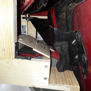

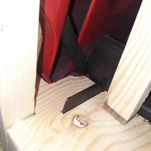

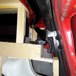

Bygga vägg runt dörrmekanismen- ännu pilligare!!

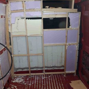

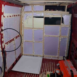

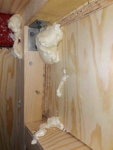

Här ska också isoleras och skummas.
Det stora hålet, kommer täckas med lucka för att komma åt stuvutrymmet, för saker man inte behöver så ofta.
Några timmar ytterligare lagt på framväggen. Anslutning mot hyllan klar.

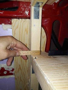

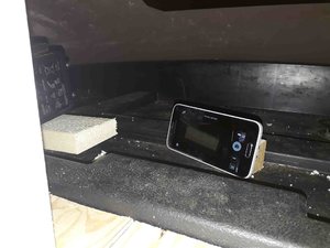

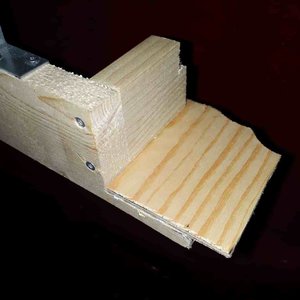

Sedan skulle det isoleras och först fästas en skiva mot insidan. Insåg att reglarna inte var 50 mm breda för att få in 50 mm isolering. Valet mellan 30 mm isolering och att klossa upp för 50 mm isoleting, föll på merjobbet att klossa. Så nu blir det 50 mm isolering. Vad kommer jag tjäna på det? Men det kändes rätt, just då! Att skruva fast skivorna från baksidan (för att slippa utstickande skruv i lastutrymmet) var inte lätt. Svårt att komma åt och att jag fick skruva där jag inte såg. Mha av två telefoner hjälpte det dock; en som fick agera belysning och en som fick agera kamera/spegel!20191207_134839.jpg

Hur mycket av lastvikten har försvunnit i regelverk och andra träkonstruktioner?
Pålle
Jag har faktiskt inte koll men vi har ganska god marginal till 3,5 ton och hittils har vi i stort sett bara isolerat. Golv, tak och väggpaneler kanske väger 75-100 kg inkl bastupanelen jag ska sätta som reglar.
Därefter kommer själva inredningen, batterier, kylskåp mm. Det kommer säkert väga betydligt mer.
Jag måste bara fråga, varför bygger du igen framåt, istället för att utnyttja hela bilens utrymme? Kanske har du redan beskrivit det, men i sådant fall har jag missat det. :)
Vändbara säten var nästan aldrig aktuellt. Vi har tänkt att ha duschen bakom förarsätet. Vi tyckte det blev för trångt att ha duschen längre bak i bilen, då duschen blir mycket bredare än t.ex en bänkskiva och sittplats. Vi skissade på flera lösningar men tyckte inte vi fick till det bra. Litet har vi också snöat inne på att ha en fast säng längst bak som ju själ mycket plats. Har på senare tid sett flera smarta sänglösningar som kan bli aktuellt i nästa bygge. I min drömvärld, skulle bilen varit 6 m lång istället för 5,5. Och kanske även vändbara säten, kan bli aktuellt i nästa bil. Har man inte levt i husbil är det svårt att se vilka behov man har men vi har tittat på måååånga layouter och känner oss för tillfället bekväma med den lösning vi valt.

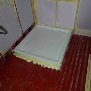

Duschgolvet har kommit! Här ska det vara!

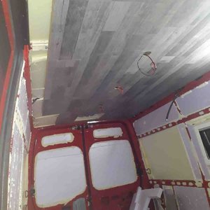

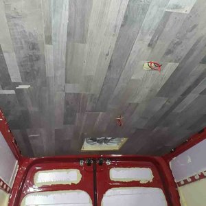

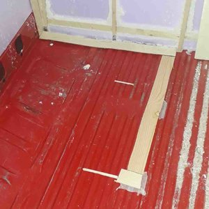

Äntligen har något av det som senare kommer synas, kommit på plats- en första del av taket! Reglade och provmonterade. Får se om det ser lika bra ut imorgon, så jag kan fortsätta eller om jag måste tänka ut en ny lösning.

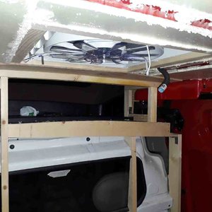

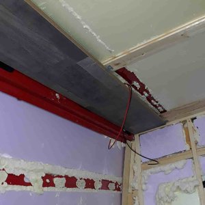

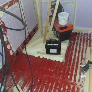

Taket snart klart!

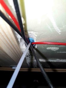

Trodde det skulle bli klart "på ett par timmar" men när 6:e kabeln tar 2 timmar att få igenom flexslangen, då tryter tålamodet.
Har du möjlighet att lägga in ett avloppshål i andra änden av duschkaret? Så vattnet rinner ut hur du än parkerar.
Det skulle jag, men toan ska stå i andra änden, så jag vet inte. Väntar till våren med att göra hål i golvet. Jag står ju ute på en parkering och jobbar, snö och kyla kommer väl när som helst.
